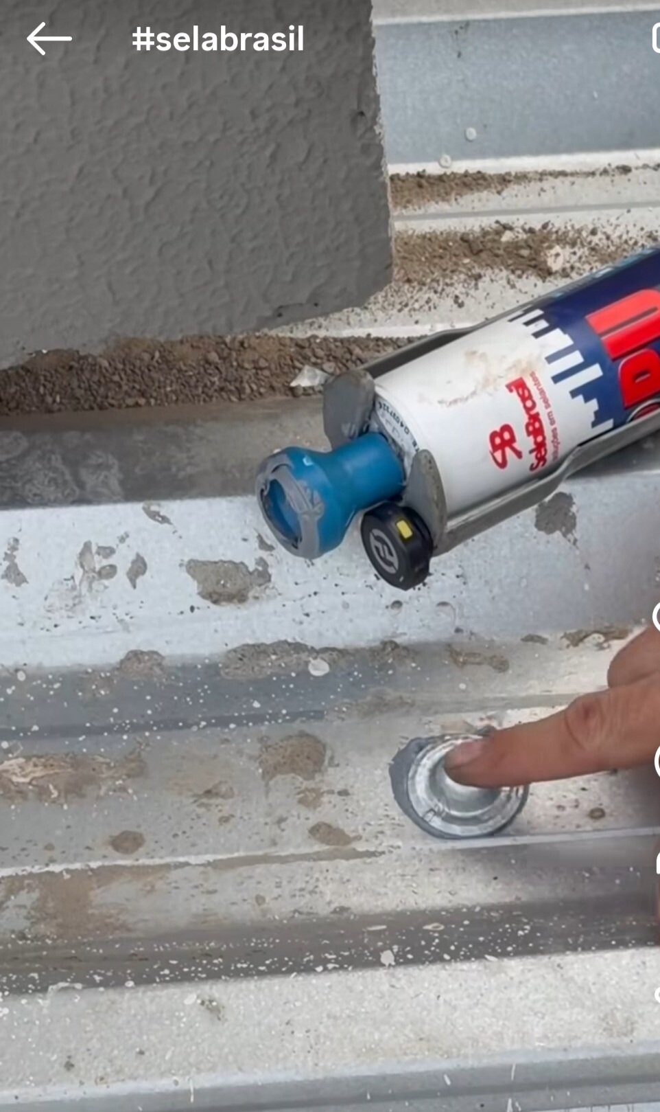

Prio 1 är väl att få ett nytt tak skruvat på rätt sätt.
Fick reklam på Instagram där jag kom tänkta på detta.
Är något specialmunstycke där det kommer ut massa runt om och sedan en liten "hatt" som ska täta.
Detta ska nog ses som en nödlösning.

A Arson skrev:
Hejsan,
Är rätt ohändig själv, men hittade en gubbe på Blocket som annonserade att han bygger redskapsbodar, och kan göra det på plats för en rimlig peng.
Sagt och gjort så byggde han upp denna på tomten. Men märker nu när det regnar att det läcker in från taket, antagligen där skruvarna sitter. Inte alla dock, men så pass att det blir blött inne i själva boden och alla grejer där inne lika så.
Han trodde det var kondens och menar att skruvarna är rätt osv. Men idag har det varit kyligt med regn och det är vid just vissa skruvar som det droppar rejält.
Vad kan man som verklig amatör göra för att täta detta?
Tack!
Har haft samma problem, blåsten har gjort så vatten kommit in, plåtens undersida sedan droppat ner, såg att det saknades skiva i bilden då regn och blåst har fritt att komma in den vägen
Arson
Och det ser ut att komma från skruven är att vattnet fastnar samlas där sedan droppar ner, vi monterade en plåt som skulle sitta längs ner som vi missade som skulle hindra vatten att tränga in den vägen.
Större risk att vattnet vandrar in via kapillärkrafter än från skruven då det ser ut att vara bara en takås i överlapp.

Brukar inte plasttak ha en sida med uv-skydd som ska monteras uppåt?
Tänker på "vänd på taket"-tipsen....
Håller med. Så var det med mitt plasttak i alla fall.

Har lagt Planja Regent takplåt, liknande tegelpannor ovanpå gamla Shingeltaket, ströläkt och bärläkt.
Enligt monteringsanvisningen ska dessa hellånga plåtar skruvas i djupaste talgången på "pannorna".
Där allt regnvatten såklart forsar ned.
Minsta läck i plåtskruvarnas gummipackning med tiden, gör att vatten läcker in.
Därför har jag valt att montera typ 40 mm på sidan av djupaste dalgången.
Minimalt med vatten som strömmar där vid regn.
Bilden visar när jag testar med vatten. Hur takfotplåten ska monteras mm.
Vatten följer plåten. Sticker takplåten ut, så kastas vattnet över takrännan.
Så blir det inte med t ex tegel- eller betongpannor. Vattnet bromsas s a s av ytstrukturen.
Svart korrugerat tak med regnvatten som rinner ner längs plåtarna, visar skruvar och montering nära takfoten med droppar som når takrännan.
Och här sattes alla skruvar. Funkar perfekt efter typ dryga 6 år.
Finger pekar på Planja Regent takplåt med skruv monterad vid dalgång, visar takinstallation och skruvplacering för att undvika läckage.
Magnus E K
Jag har 20-30 år gamla såna där skruvar (i både plåt- och plasttak) korrekt monterade i lågpunkten. Har aldrig sett någon av dem läcka där. Däremot blir det kondens på undersidan (både plast och plåt) ibland under vinterhalvåret, det kan blåsa in snö från sidan och vid skyfall kan vattnet också rinna uppåt och över övre kanten (dock inget problem för ett fristående pulpettak som TS').
