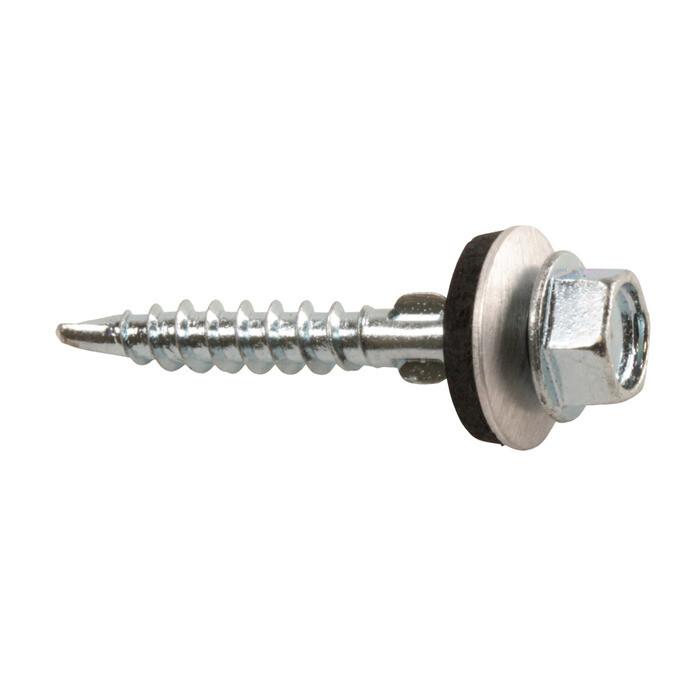

Tycker det bästa förslaget hittills var att vända på taket.
Men för att svara på din fråga TS så ska du inte använda silikon för att försöka täta det här.
Du får skruva ut skruvarna en och en, applicera Sikaflex 221 och sen skruva dit skruven igen genom kletet..

Ang trapetsformad plast eller plåttak.
Man skruvar alltid i dalen med skruv som har tätning under skallen.

Plasttak skall skruvas i dalen med en speciell skruv med vingar under skallen som fräser ett lite större hål i plasten än skruvens stam. Skruven skall dras till packningen expanderar lite grann då är det tätt.
Det låter rimligt då plast och metall har helt olika utvidgningskoefficienter. Borde minska risken för sprickbildning.
https://www.jemfix.se/farmarskruv-wing-c3-4-8-x-35-mm-100-pack-heco/5111/9020020/
Bara exempel. De skriver själva att högre än C3 bör användas utomhus där taket utsätts för snö och regn.
