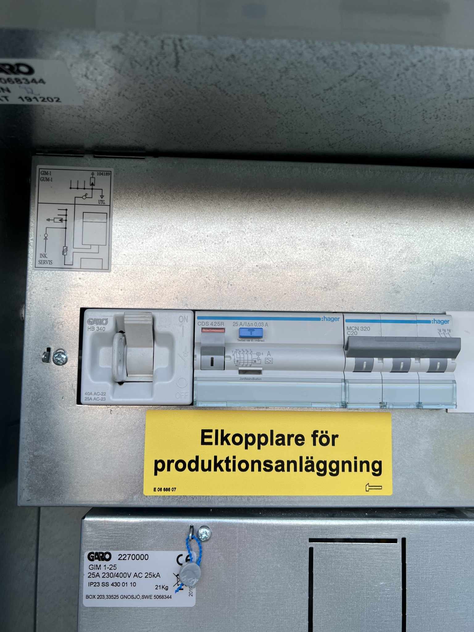

det du visar på din bild inlägg Nr 390 är inte överspänningsskydd på DC-sidan, utan överspänningskydd på AC-sidan. Du har där en patron för varje fas + en patron för nollan. Det är inte AC-överspänningsskydd som nu var det intressanta. Men det är bra att även ha AC-överspänningsskydd, speciellt om man har elservis som luftledning och fastigheten är på landsbygden. Överspänningar kan ju då komma in via servis-kabeln och slå sönder växelriktaren, och givetvis andra apparater i hushållet t.ex. radio, datorer.

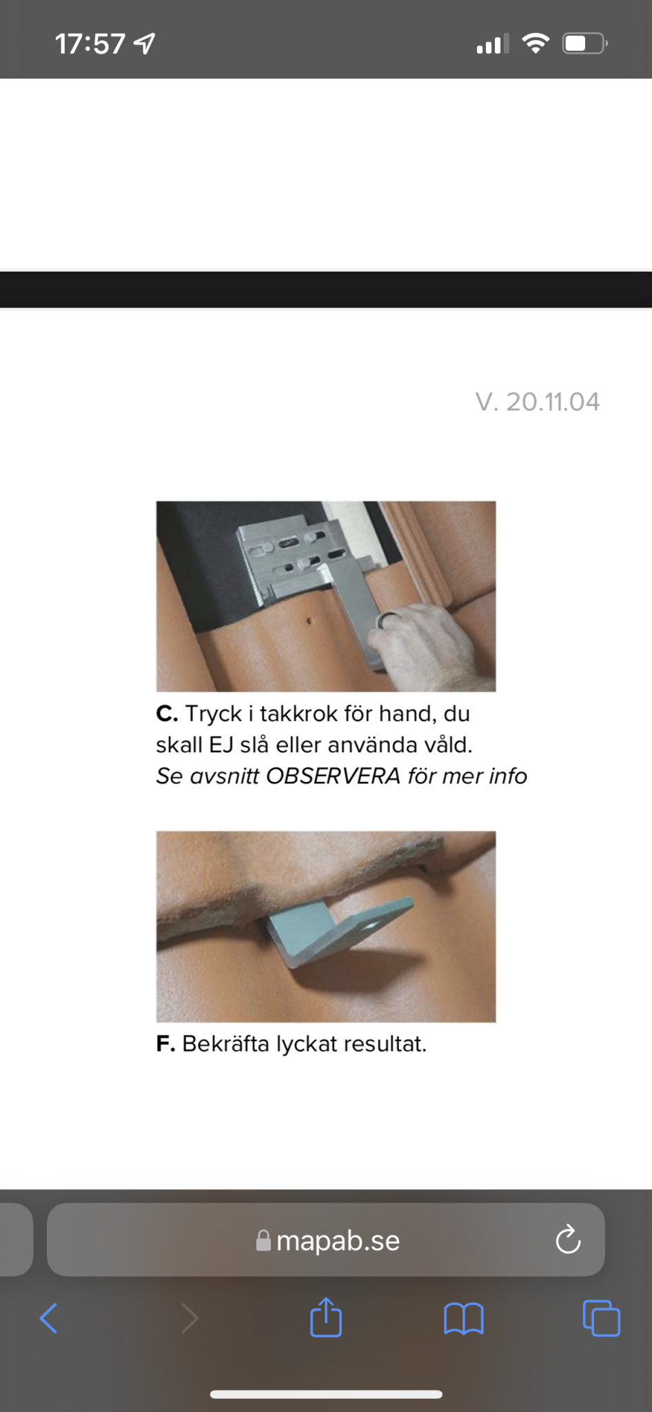

i ditt inlägg Nr 389 bild på skenor och takkrokar, där verkar det som om pannorna som är vid takkrokarna inte ligger an riktigt. De glipar. Troligen har montören struntat i att slipa ur i ovanliggande panna för takkroksarmen så pannan kan vila riktigt.
ja det är min tanke också och något jag tänkte på vid montaget. Är detta ok eller ej?A Arnodt skrev:carl fabian,
Entreprenören har alltså inte lyckats läsa monteringsanvisningen. Personligen tycker jag inte att du ska jaga dem om det.
