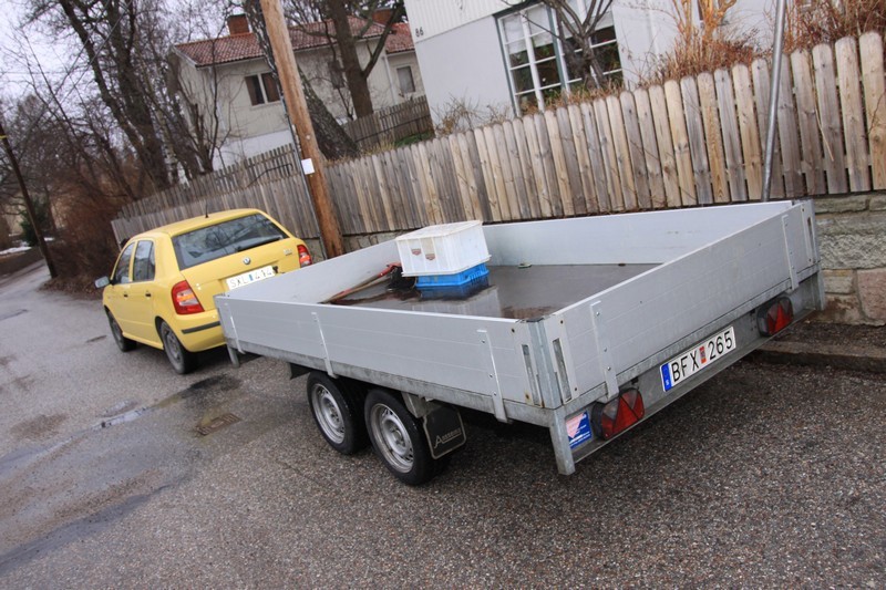

Bilen på bilden har en max släpvagnsvikt på 850kg.
Den har en totalvikt på 1580 kg. Om vi antar att släpvagnen på bild har en totalvikt på 2670 kg så får den dras på utökat B MEN bara lastas med 350kg pga att tjänstevikten för vagnen är 500kg. Dvs, för att veta hur du får lasta måste bruttovikt beaktas.
Detta är måhända ett extremfall men med en v70 som har en lite högre totalvikt så riskerar samma sak att inträffa för vagnar kring 2t totalvikt gissar jag.

Aha! Nu fattar jag vad du menar. Vi har nog missförstått varandra.MathiasS skrev:Del 2:
<bild på sxl414>
I det första inlägget som du svarade på så pratade jag inte om att ändra "Max släpvagnsvikt" utan att skapa en "Max släpvagnsvikt för utökad b-behörighet" likt den som finns i dag som heter "Max släpvagnsvikt för b-behörighet". Uttryckte mig nog otydligt.
"Max släpvagnsvikt" är mycket riktigt max enligt typgodkännandet och aldrig överstiglig!
Men en viktig differens här är att "Max släpvagnsvikt" vid BE-behörighet gäller bruttovikten på släpet.
Medan "Max släpvagnsvikt för B-behörighet" gäller totalvikten på släpet.
Och med utökad B-behörighet kommer det enligt tidigare citat vara fortsatt totalvikter man räknar på.
Så din Skoda kräver även framöver BE-kort för att få köra den kombinationen.

Om jag inte räknar fel så borde den skodan och det släpet kunna köras på utökad B....? Totalvikt Skoda + totalvikt släp = 1580+2670=4250kg Sammanlagda totalvikten får ej överstiga 4250kg. Däremot får den ju inte lastas mer än till 850kg pga bilens maximala släpvagnsvikt.Nik206 skrev:Aha! Nu fattar jag vad du menar. Vi har nog missförstått varandra.
