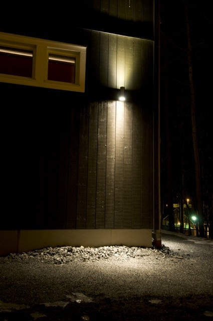

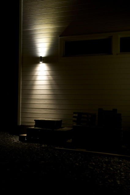

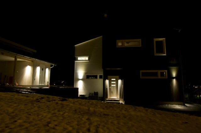

Nu har jag monterat 2 lampor i utebelysningen, utan mätverktyg så kan man se att spridningen är lite annorlunda och att färgtempen är lite kallare än mina osram 35 wattare.
Det är inte så mycket sämre ljus men en aning annorlunda. Jag tog några bilder för att visa reultatet, ni kommer såklart inte att se färgtemperaturen på era skärmar men kan se skillnaden, 2 lampor är LED vilka?
Med 23 stycken 35 wattare ute som kanske snittar 10 timmar per dygn på året så blir det en rätt saftig besparing på ca 2500 kWh per år vilket inte är fy-skam vilket gör att jag går break-ewen efter drygt 6 månader även om jag byter ut fungerande lampor.
Så den skillnaden som är även om LED utvecklas snabbt känns som det är värt det både för plånbok och miljö trots lite skillnader i färgtemp och ljusbild
Åsså var det dags för facit :-)
De 2 lamporna uppåt mot mörkgrå och vit vägg är LEDARE 5W, så nu är det bara att handla resten :up:
