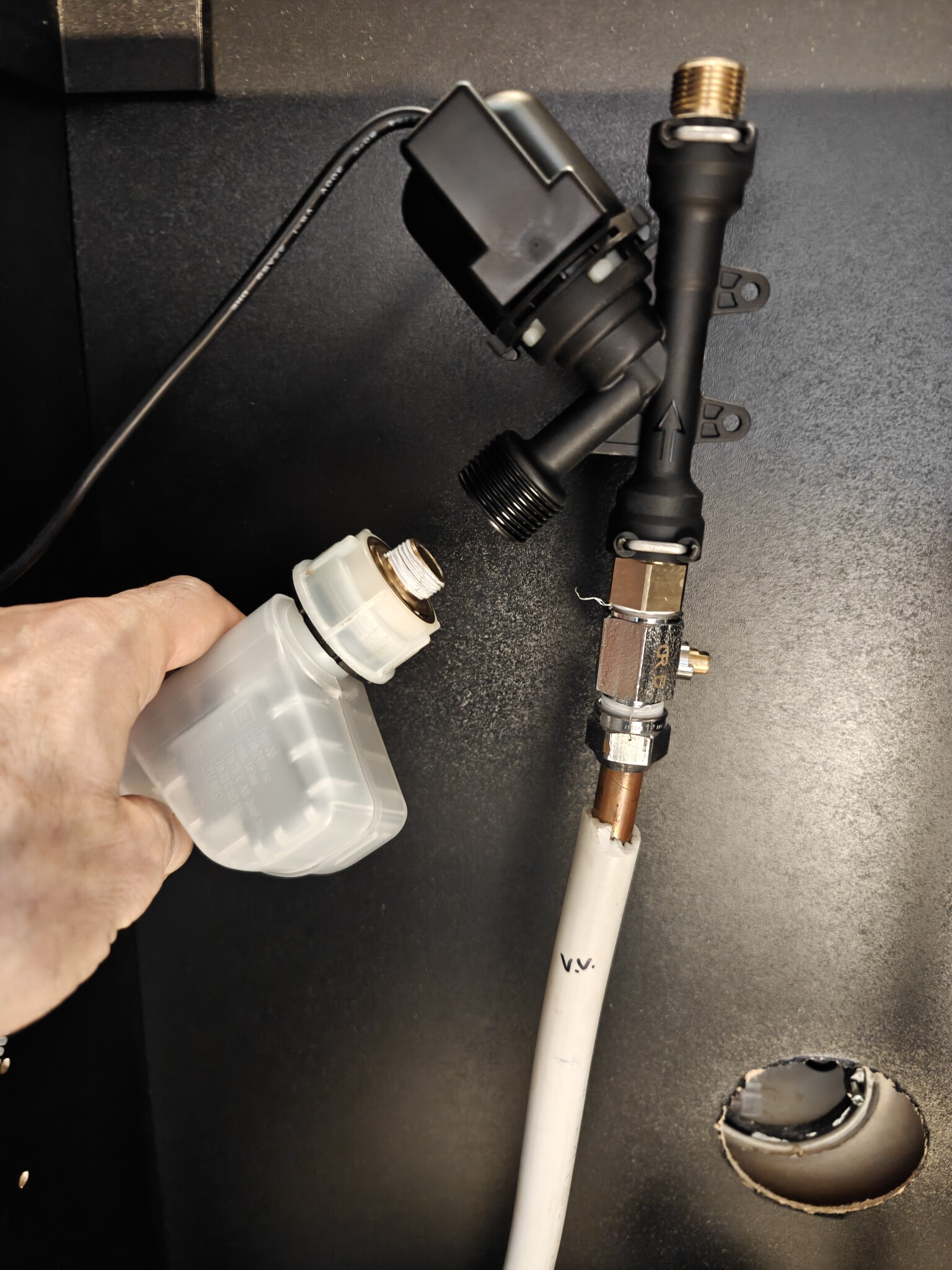

Tidigare satt det en invändig R15 anslutning i mässing på knycklan & då hade det bara varit att ansluta vår hyggligt nya diskmaskin. Nu har man istället valt att han en R20 plastgäng direkt på knycklan. Hur får jag ihop dessa på ett elegant sätt utan att det ser ut som ett amatörmässigt Mecano? Har viss vana av rörmokeri men jag hittar ingen självklar lösning varken i skallen eller webben vid en snabb sökning.
  • Hand som håller en plastdel nära en vattenanslutning med rör och kopplingar under diskbänk.

Kan du inte ta bort mässingsdelen ur maskinens anslutning?
Aquastop:en har väl R20 invändig gänga?

Ser inga gängor lysa igenom plasten!? Dessutom sabbar jag gängen om den inte går att gänga av eftersom det bara går att greppa där. Den yttre plasten i anslutningen är felgängad för att man skall kunna lossa den så att den roterar fritt när man gängar i R15 anslutningen, för att sen låsa den igen

Jag dubbelkollar! Det brukar ju vara så...
Aquastop har invändig R20 gänga med svivel.

Du hade rätt! I stressen att få igång köket temporärt missade jag den invändiga hexen...
Den gick att gänga lös! 🤘🏻😀🤩

Ett hjälpande tips på vägen:
Varken lekande mutter eller klämringskoppling ska ha gängtätning...
(För visst är det lekande mutter på inloppet på Knycklan=)
Om det inte är det så är gängtätning korrekt.
