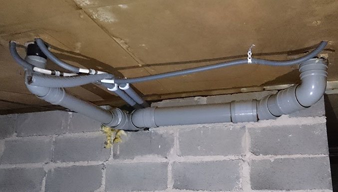

nya avlopp och vattenrör under huset, något extra man bör komplettera med?
Såhär ser det ut. Jag kommer nog förlänga så det är 40-50cm rakt ner mellan golvanslutningarna och 90böjarna. Sen funderar jag om det räcker med nya 90 böjar, om den plasten är tystare idag än mot rören som är 34år gamla, eller om jag ska köra dubbla 45 för få mildare svängar för minska droppljudet.Patrick E skrev:Känner igen droppljudet. Har samma fenomen på min toalett. Den är troligen kopplad på den horisontella stammen med ett t-rör.

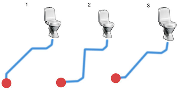

Du borde slippa droppljudet om du kan vända böjen på röret så att avloppsröret går rakt bakåt från toalettens sits sett. Vattnet som spiller över i vattenlåset gör ju det på den kant som är närmast vattenskålen i kröken. Kan du dra rören på det viset kan det inte droppa utan vattnet följer röret.
Beträffande vattenröret så spelar det nog inte så stor roll. Men sätt den på innerväggen om det skulle dra kalluft från kanten. En krypgrund har väl nästan alltid samma temp i hela utrymmet? Skulle det läcka så sprutar det friskt!
Avloppen som är 110 ska alltid ha dubbla 45º i dessa lägen som du har på bild!

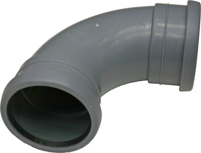

Bland det nydragna (av en firma) så sitter det en långdragen mjukare 75mm 90gr böj, direkt under golvet.
Ses dessa som jämförbara med att ha dubbla 45or?
Har ingen bild på den, hittar inte varken i ahlsell eller bildgoogle så dom kan inte vara för vanliga.
