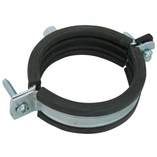

Avloppet hänger du upp med skruvstift och gummisvep. Alt Z-järn och kapad gängstång med M8 muttrar om det ska hänga längre ner än 200mm ovankant. Z-järnen är det ju lättare att efterjustera någon cm upp eller ner än skruvstift.
Svep före och efter alla gren och böjar. Och minst ett svep varje meter på 110mm, minst varje 70cm på 75mm. Undvik 50mm helt om det går.
32slang kan du ju isolera med rörskål typ isover om det är i krypgrunden. Finns 60mm tjocka som är lagerlagda hos tex bevego.
krilleman_215 skrev:Avloppet hänger du upp med skruvstift och gummisvep. Alt Z-järn och kapad gängstång med M8 muttrar om det ska hänga längre ner än 200mm ovankant. Z-järnen är det ju lättare att efterjustera någon cm upp eller ner än skruvstift.
Vilka fördelar är det med skruvstift och gummisvep jämfört mot "u-formade spikband loopar"?
- Bara att det är lättare att justera? Till den grad att kostnaden är värd det?
Du råkar inte ha någon bild att visa så jag vet vad jag söker? Försökte bildgoogla men fann inte rätt.
Använder man spikband-loopar ligger inget stilla. Allt gungar och kan röra sig.
Med skruvstift, alt gängstång & Z-järn, tillsammans med gummisvep sitter allt som berget.
Det är enkelt att montera, inget rör sig, det hoppar inte isär vid en ev högtrycksspolning.
Du kommer inte att bli besviken på att lägga ut en slant för detta kontra spikband!
RSK: 3803927pelpet skrev:
Finns hos flera internetbutiker, inte är dom så dyre heller.
http://www.dinvvsbutik.se/sv/artiklar/rorkl-ksb-gummi-m8_10-124-132.html
http://butiken.tumbovvs.se/index.php?route=product/product&path=102_118&product_id=1061
http://vvshandel.se/rorkl-ksb2-gum-m8-m10-124-132-3803927.html
