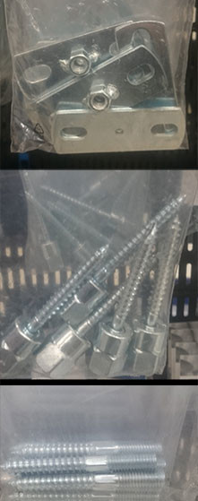

Jag var och kikade lite i butiken och det fanns lite olika varianter att välja på.
Två olika hållare varav ena har två skruv, andra har en skruv... Tänker att den med två skruv är "bättre" ? Borde ju vara lättare att få röret att ligga vettigt i fästet.
Sen är det valet av takfäste. Där tänker jag att den avlånga bricka med två skruvhål och en mutter är bättre än "allt i ett skruv" ?

Absolut, brickan såg fin ut. Bara anpassa gängstången ner till svepet.
Två skruvar i svepet är lättare att montera rör i. Kör på den om den inte var väldigt mycket dyrare. Tar man bort ena gummit så passar den bättre över en muff.

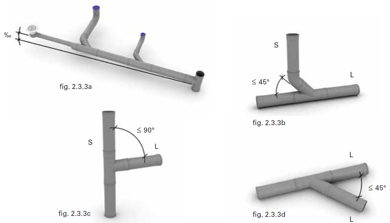

Angående Y-grenrör så finns det med 45 och 88 graders avstick;
88 känns väldigt vasst, hur blir det för avloppets flöde och när man ska lyckas spola rören med slang? 45 vore bättre men installationen skulle bli mer platskrävande.

Följ Säkervatten angående grenrören 88,5º & 45º. Sid 14 - 15.

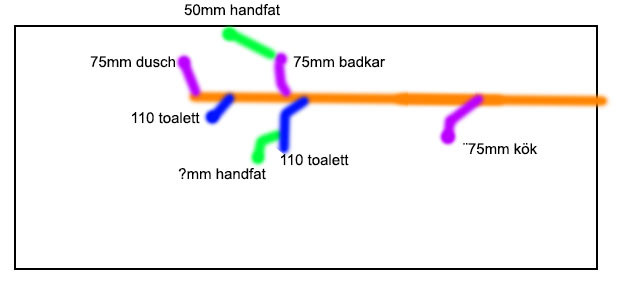

Det är väl bra att man sätter dom anslutningar som har mest rinnande vatten längst bak i ledet så hela stammen spolas, om man har möjlighet dvs - som i mitt fall så blir duschen sist.
Är det "fel" att handfat går via badkar och via toalett, eller ska man vara så fanatisk så samtliga har egna rör till stammen?
(Nu är genomgångarna redan satta så dom diametrarna kan jag inte påverka mer än rören därifrån)

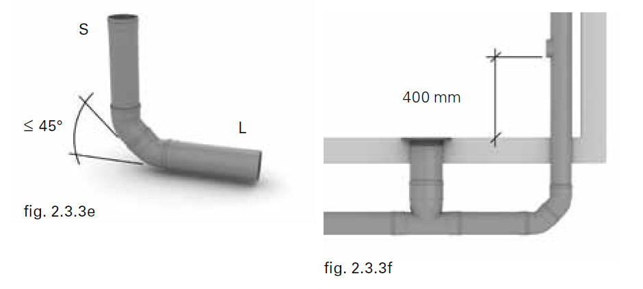

Apropå inget men ändå något så tycker jag det är skumt att fig. 2.3.3f använder sådat T (88.5gr) rör under golvbrunnen, kanske menat ifall det är ont om plats eller något.. farligt att läsa text när man kan gissa vad bilderna symboliserar.

2.3.3f tycker jag texten är talande:
Vägledning
Rensanordning på liggande samlingsledning
under byggnads bottenplatta och i mark bör
utföras med ett spolrör med 90° anslutning.
Se fig. 2.3.3f.
Vad du menar med golvbrunn är en spolbrunn.

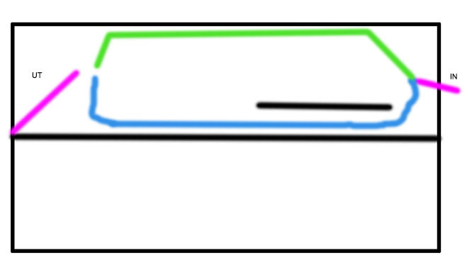

Bör jag dra vattenröret längst ytterväggen (grön), eller mellanväggen (blå), vattenmätare kommer installeras annars kunde den ligga löst på backen.
Ifall det går läck, är det inte bra att det händer nära dräneringen?
Samtidigt var det ju en nackdel att den kommer närmare vinterkylan.
