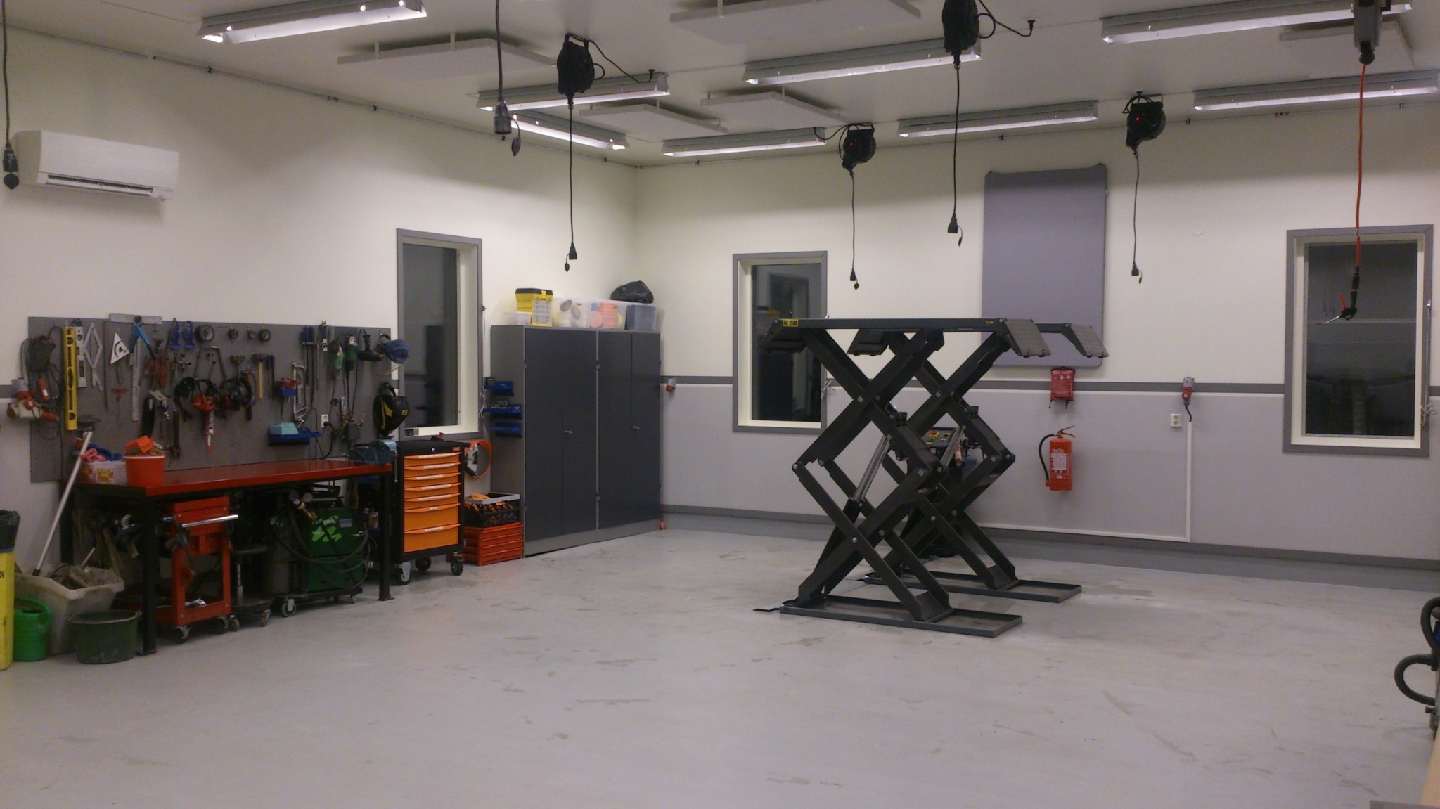

Tackar. Elvindor i taket fungerar utmärkt, men det hade räckt med 4st strategiskt placerade.
Lyften köpte jag av Tooltrade. Fungerar utmärkt.

Väldigt stiligt garage!
Hur högt lyfter saxlyften?
Jag är själv i valet och kvalet. Har en gammal men gedigen tvåpelarlyft som står och väntar på montering i mitt garagebygge, men börjar svaja i min tro. Tvåpelare känns robust, och prislappen är förstås en fördel då jag köpte den begagnad (nybesiktigad vid köpet) för 5.000 spänn. Men den tar mycket plats, och det blir trångt att komma ur större bilar då ena pelaren alltid är i vägen.
Funderar både på flyttbar enpelarlyft och saxlyft.
Ge mig tips, ge mig råd! Hur resonerade du när du valde saxlyften?

Tackar, Norrhyttan.
Här kan du läsa alla data om lyften.
http://www.tooltrade.se/produkter.php?id=266&n1=2&n2=9&
Det är en av de lägsta jag hittat, 98mm ihopfälld. Detta måttet är ju väldigt viktigt för att komma över med sänkta bilar.
Den lyfter 1945mm högt och det är också lite mer än genomsnittet. Framförallt är det måttet viktigt om du själv är lång.
Jag har jobbat dagligen vid en 2-pelarlyft och sedan varit ansvarig för en verkstad med alla sorters lyftar, alla typer har sina fördelar.
Nackdelarna med en saxlyft är att det blir trångt att arbeta under trösklarna. En del bilar har ju bränslefiltret där, och det är ett vanligt ställe för rost. Jag värderar ändå högt att man kan köra in bilen på lyften, slänga upp dörren, under med skumgummilimpor och direkt börja hissa. Eftersom jag är intresserad av lacken på bilarna så går ju tvåpelarlyften bort direkt eftersom stolparna blir i vägen.
Vad är det för modell av tvåpelarlyft du har köpt? Ingen bottenbalk att köra över, hoppas jag. Det är fullkomligt värdelöst, precis hela tiden.

Tack för input. Du har nog högre krav än jag, eftersom jag inte använder lyften dagligen - kommer nog inte att använda den en gång i månaden i snitt.

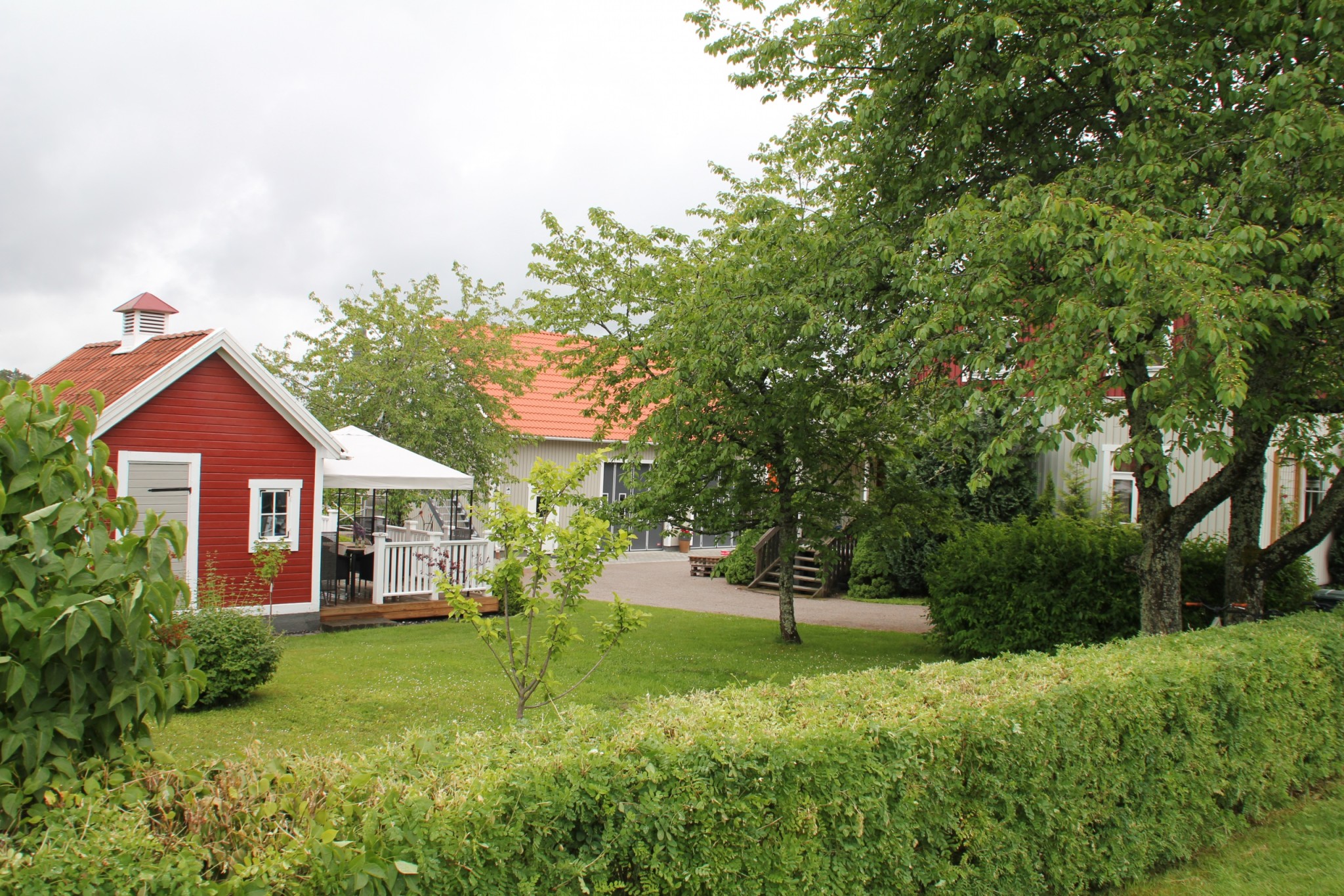

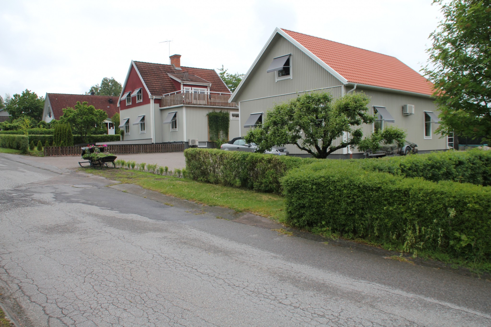

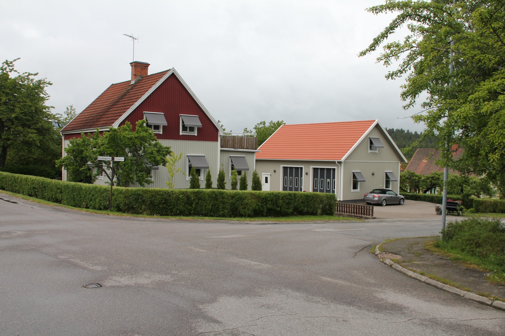

Några exteriöra bilder.
Jag har lagt en liten haklapp av marksten. Bra mycket trevligare att ta sig in i garaget nu.

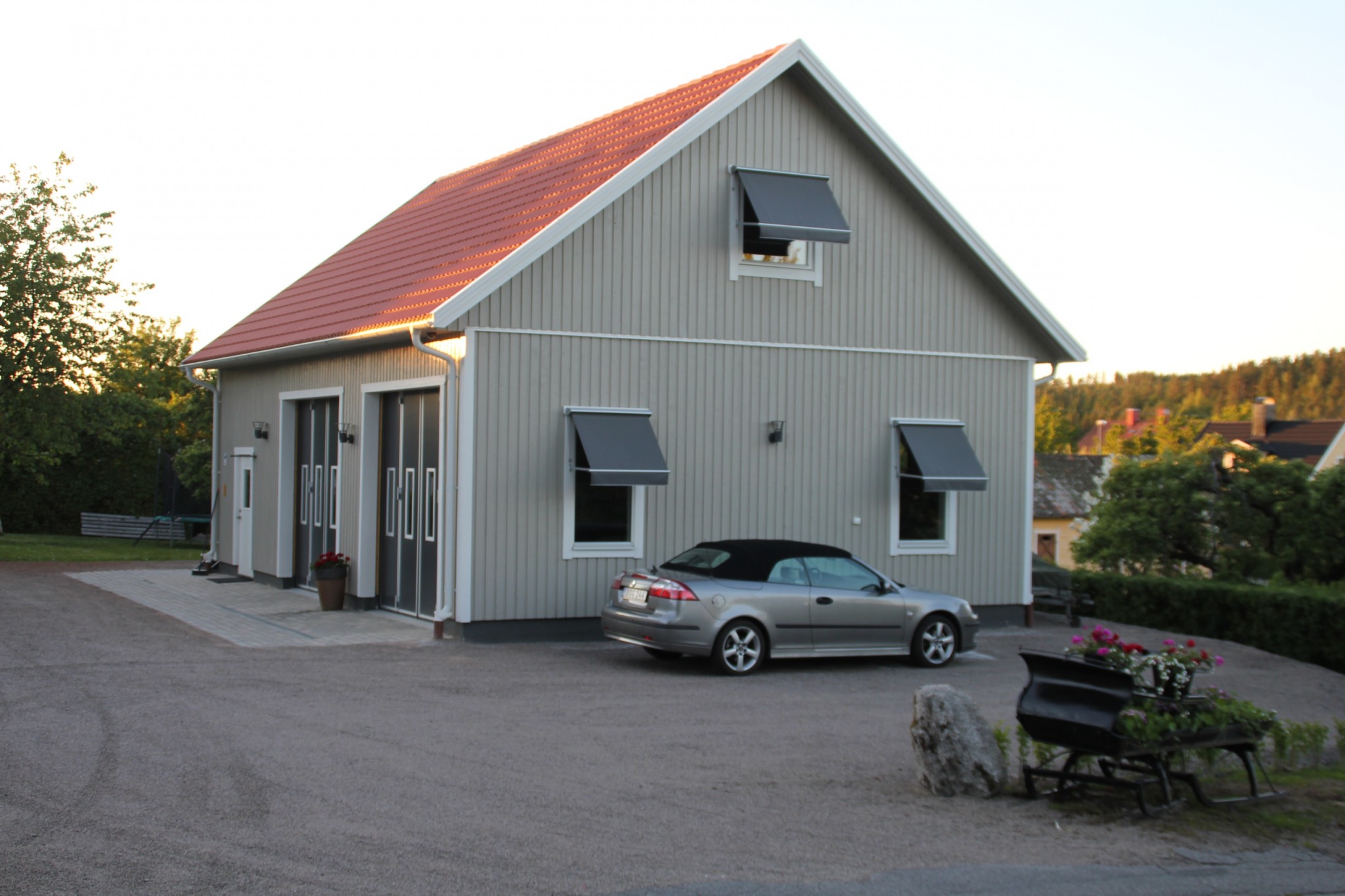

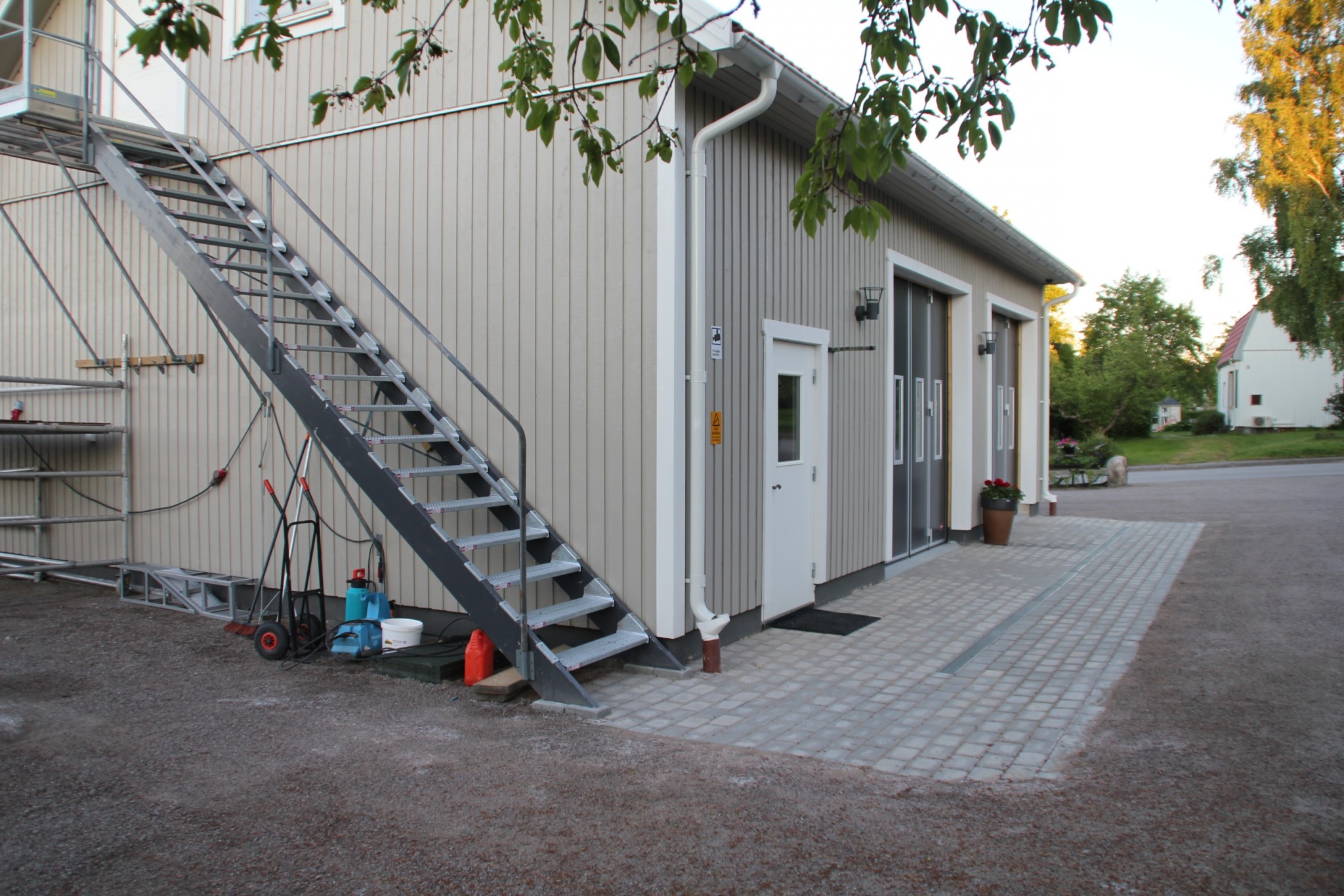

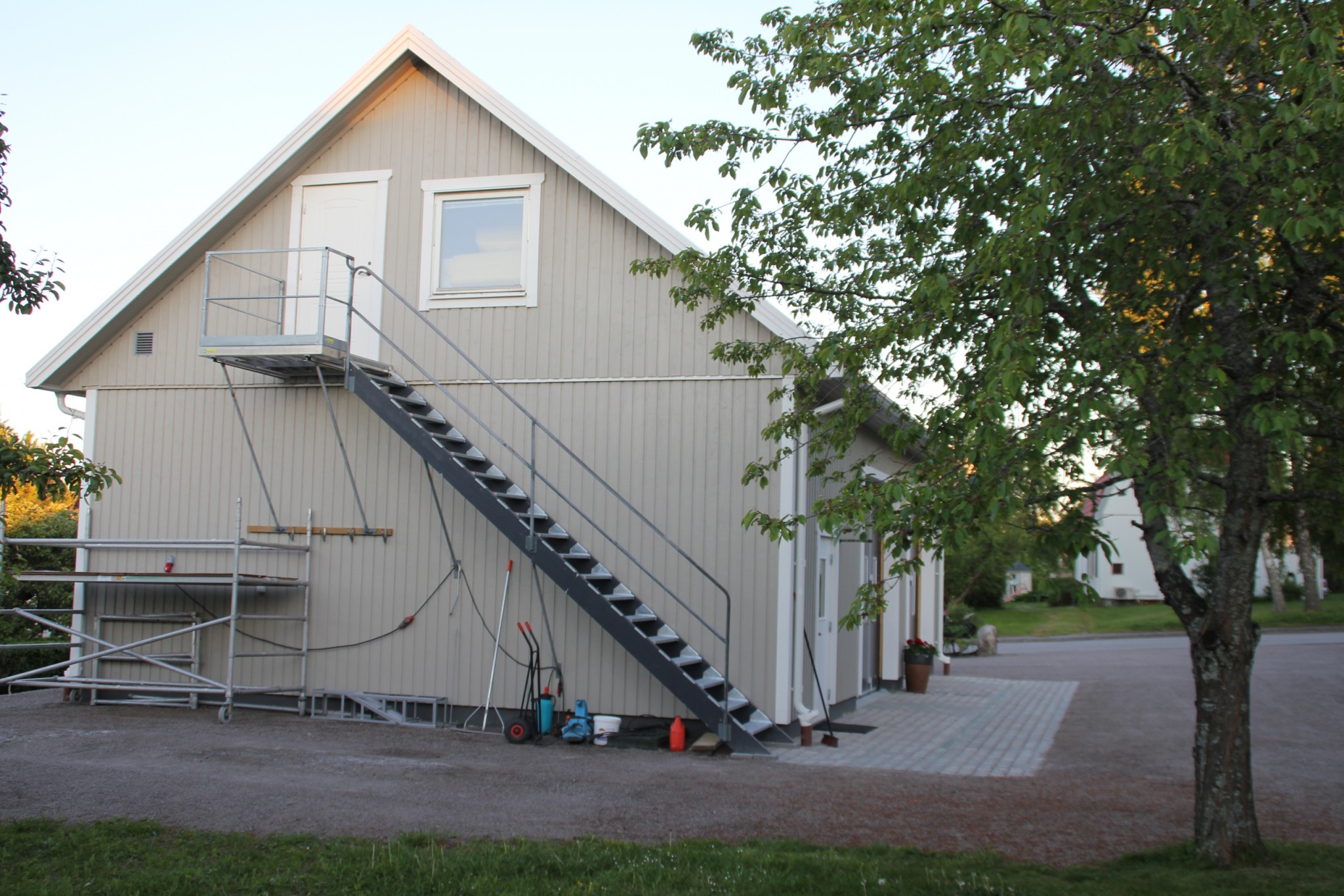

En glad midsommarhälsning till alla som följt min byggtråd och kommit med uppmuntrande kommentarer. Bygget tog lite drygt ett år av min fritid. Det stora arbetet som är kvar nu är att isolera bjälklaget och golva vinden.
