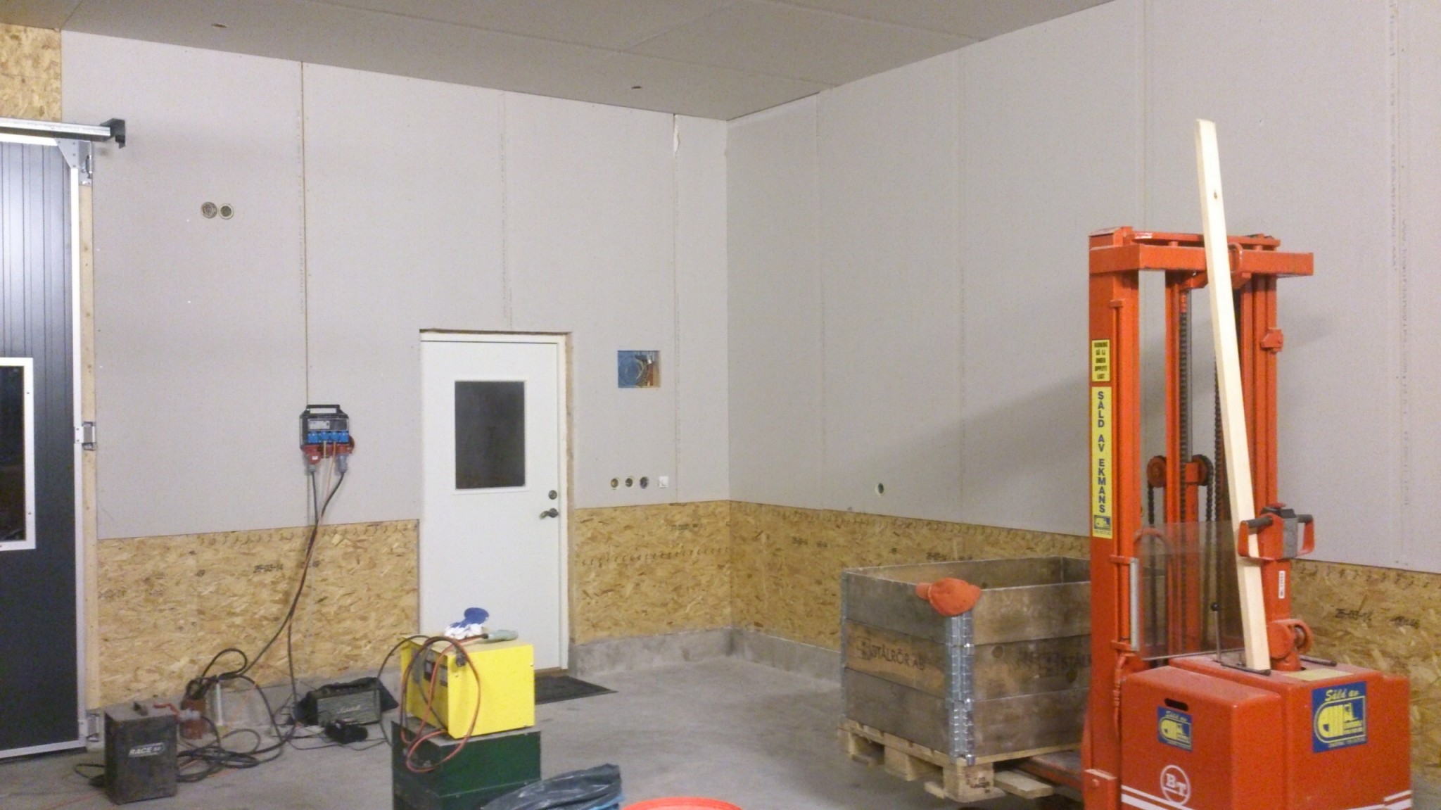

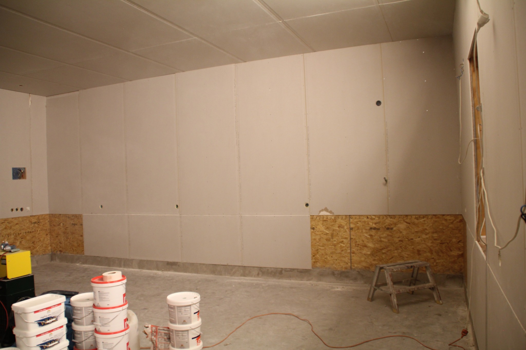

Helgen har gått i gipsskivornas tecken. Alla hela gipsskivor kom upp med hjälp av familjen. Ikväll har jag pillat lite med skivorna i hörnen som måste måttanpassas. Har också tagit ur för fönster och gångdörr. Man kan ju få besök menar jag:)
Det krävdes Limbotalanger för att komma in under gipsskivorna. Ledstaplaren är numera utrustad med fjärrkontroll (45x70) för ensamarbete :o.

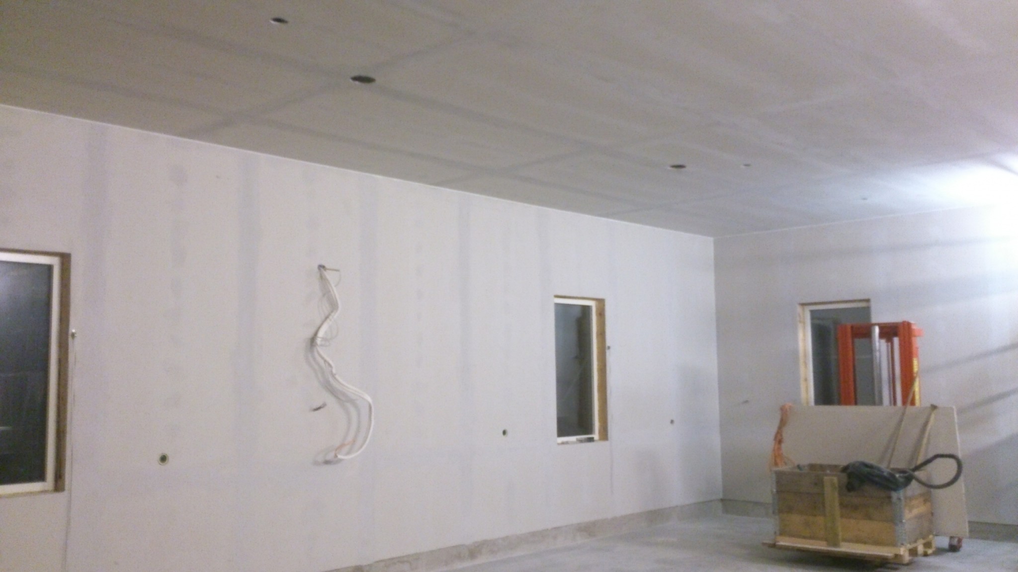

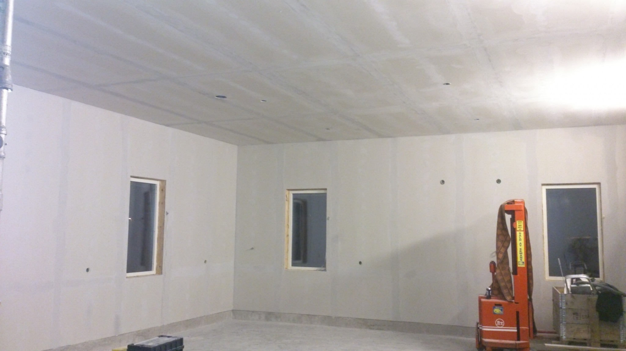

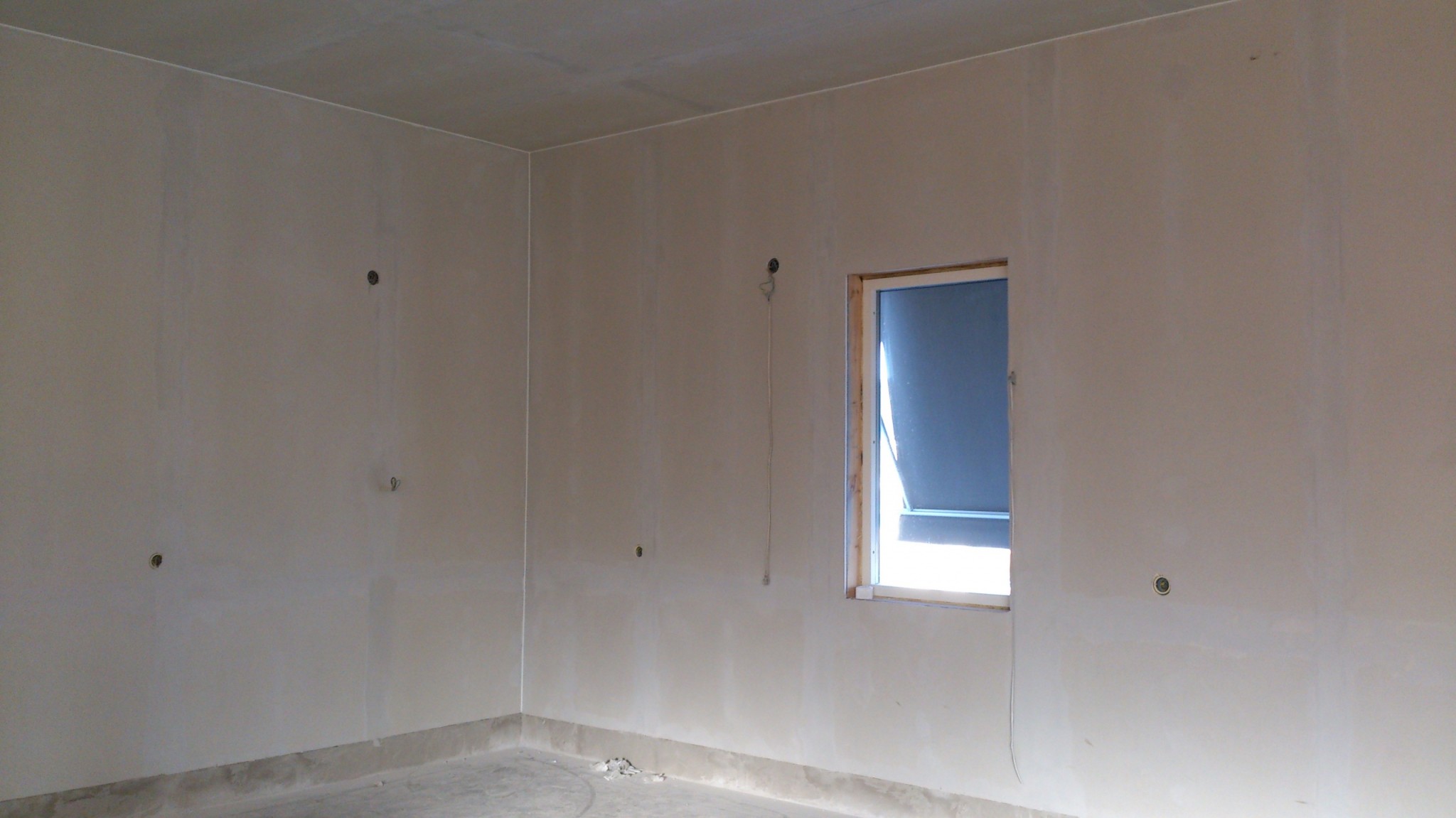

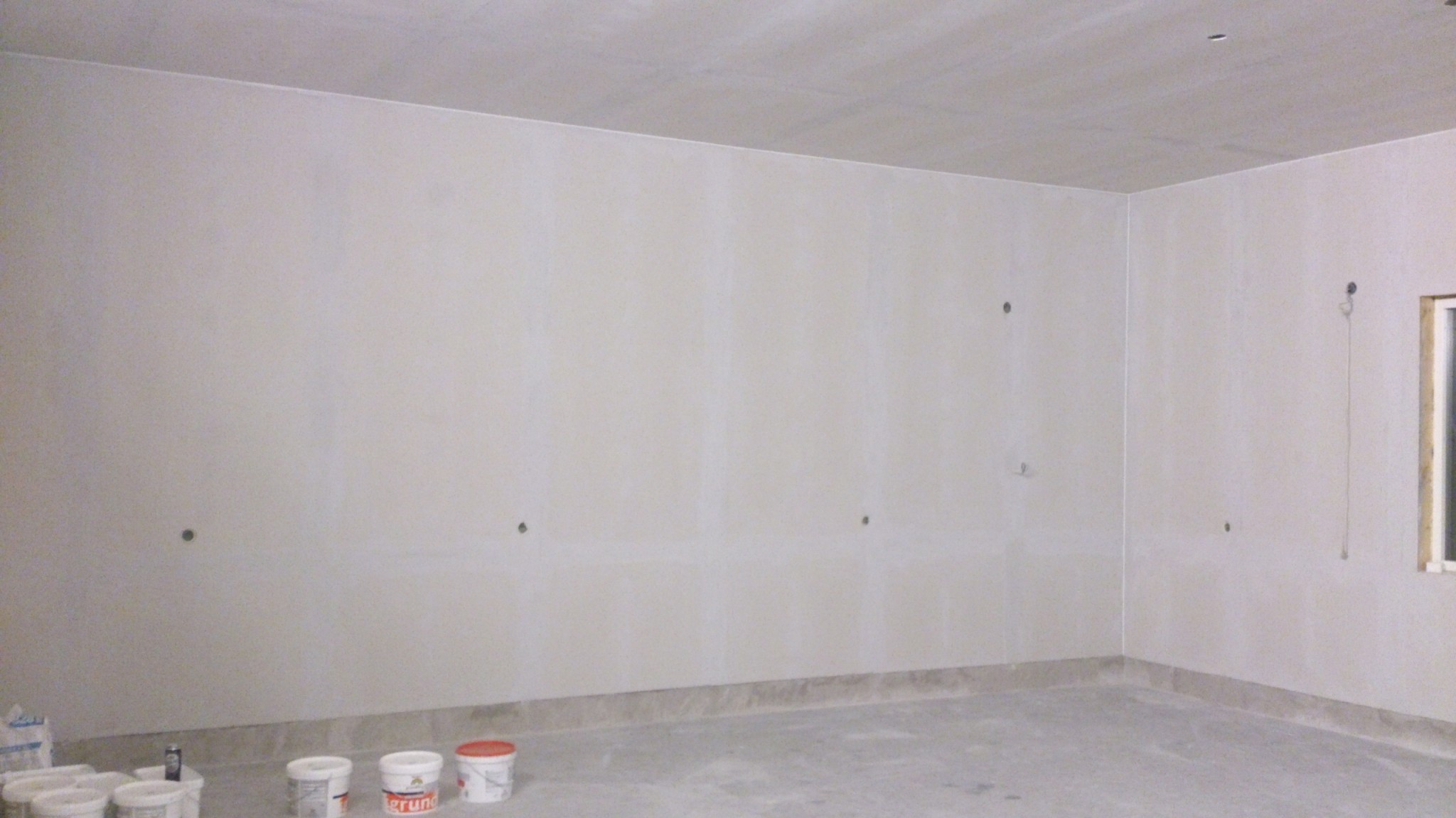

Fjärde lagret med spackel.
Jckssn och 1 till
4 lager? :O räcker inte 2 typ?? =)
Det beror juh på hur vass man är med spackelspaden. ;)
Snarare hur vass man är med slipen ;)
P
Å sen målar man o ser missar så är det på med spackel igen ;) Been there ,done that :) var lat och sket i spackel Själv då jag insåg att jag målar bättre än jag spacklar och ändå skulle ha ett bruksgarage.
Jag är varken vass med spackelspadarna eller med slipen. Jag har lagt tunna lager för att minimera slipningen. Jag brukar bli skapligt nöjd om jag vet att jag gjort mitt allra bästa. Då finns det liksom inte mer att hämta :-).
Det som talar för att det kan bli hyggligt slutresultat är att jag haft jättebra släpljus hela tiden.

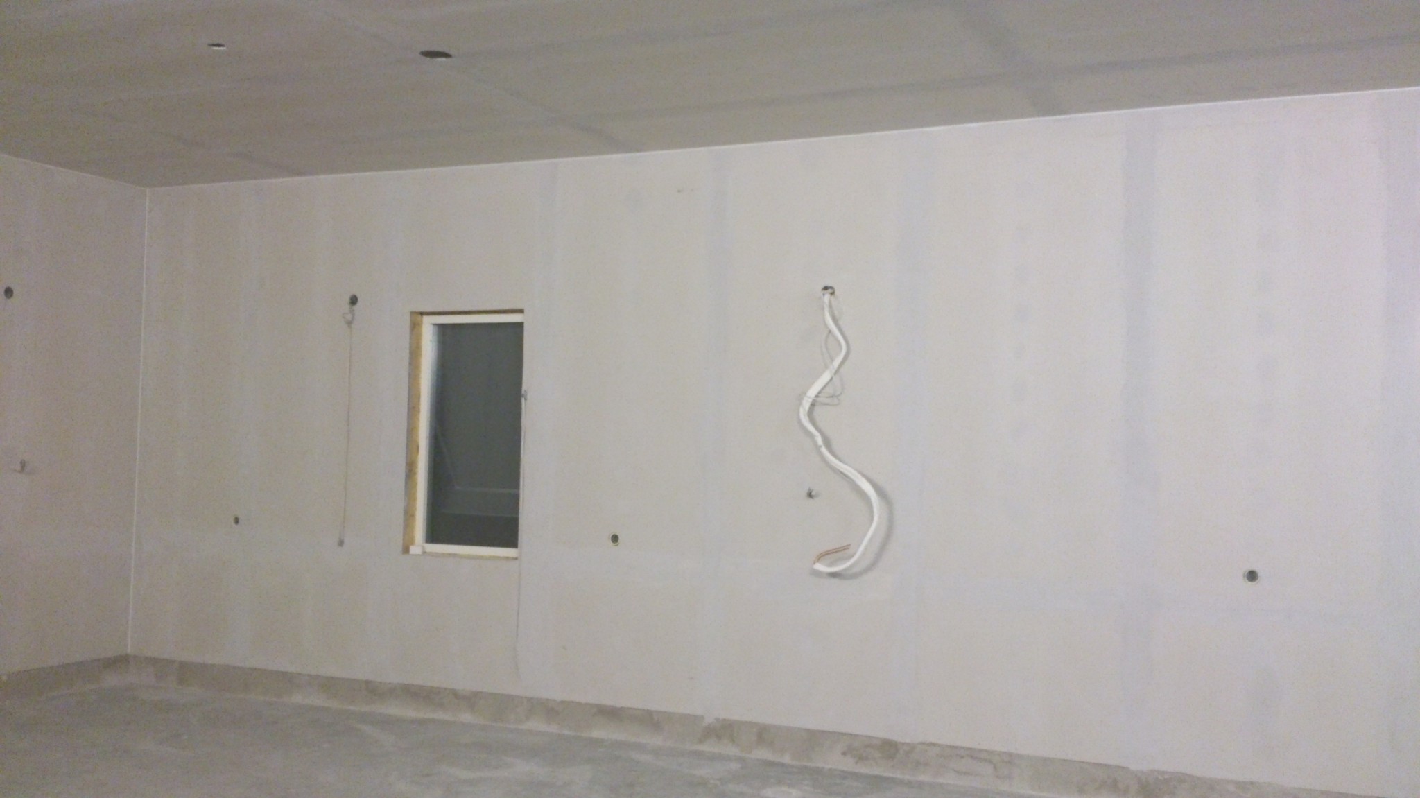

vad är de övre uttagen till? är det till belysning? typ lysrörsarmaturer på väggen vinklade snett nedåt?
Nej det är kopplingsdosor vill jag minnas. Inga armaturer på väggen för min del. Jag tycker det bländar i onödan.

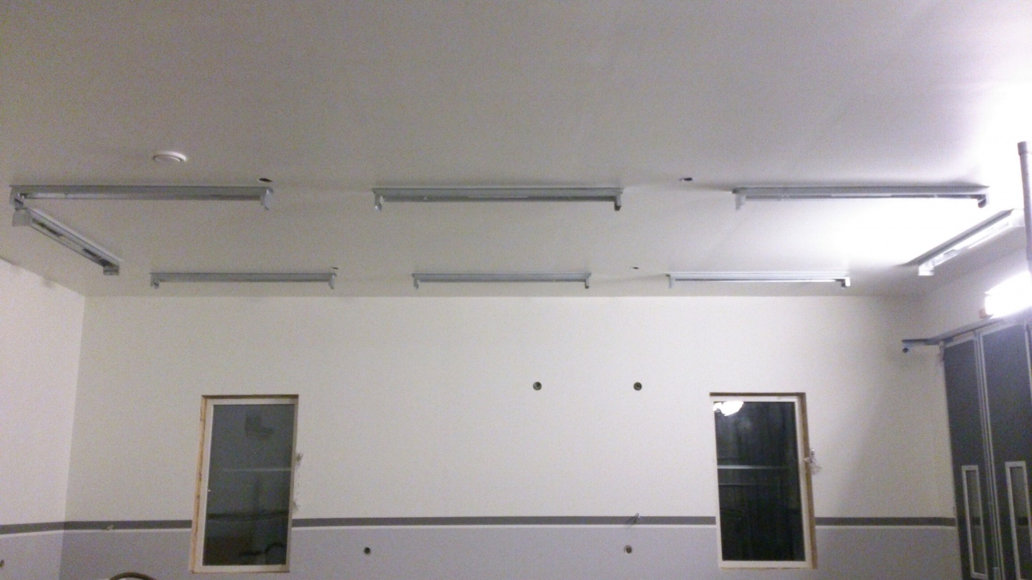

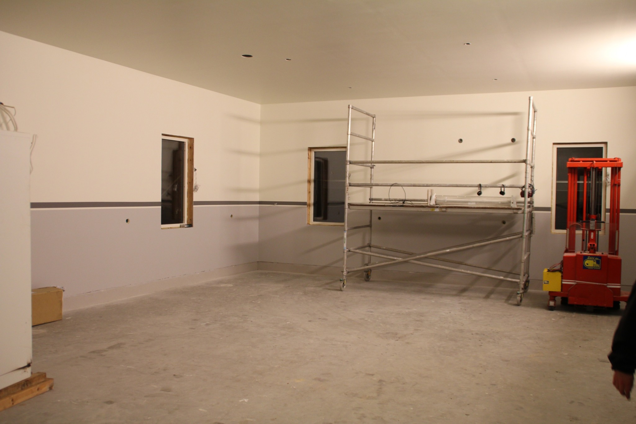

Hela den här veckan har gått till målning av tak och väggar. Det blev en mycket ljusare grå än vad jag först hade tänkt. Den mörka som var meningen från början tog ner ljuset väldigt mycket, så det fick bli så här :)
Golvet väntar jag med att måla tills listverk och sånt är på plats.

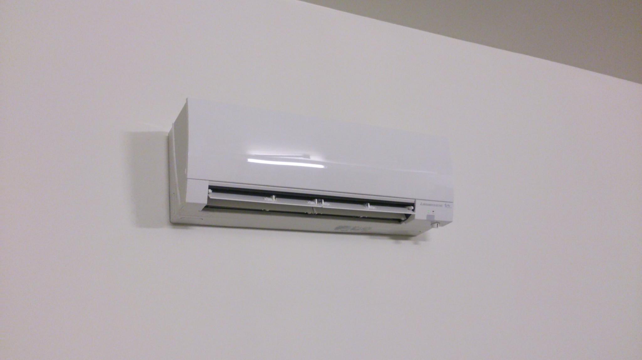

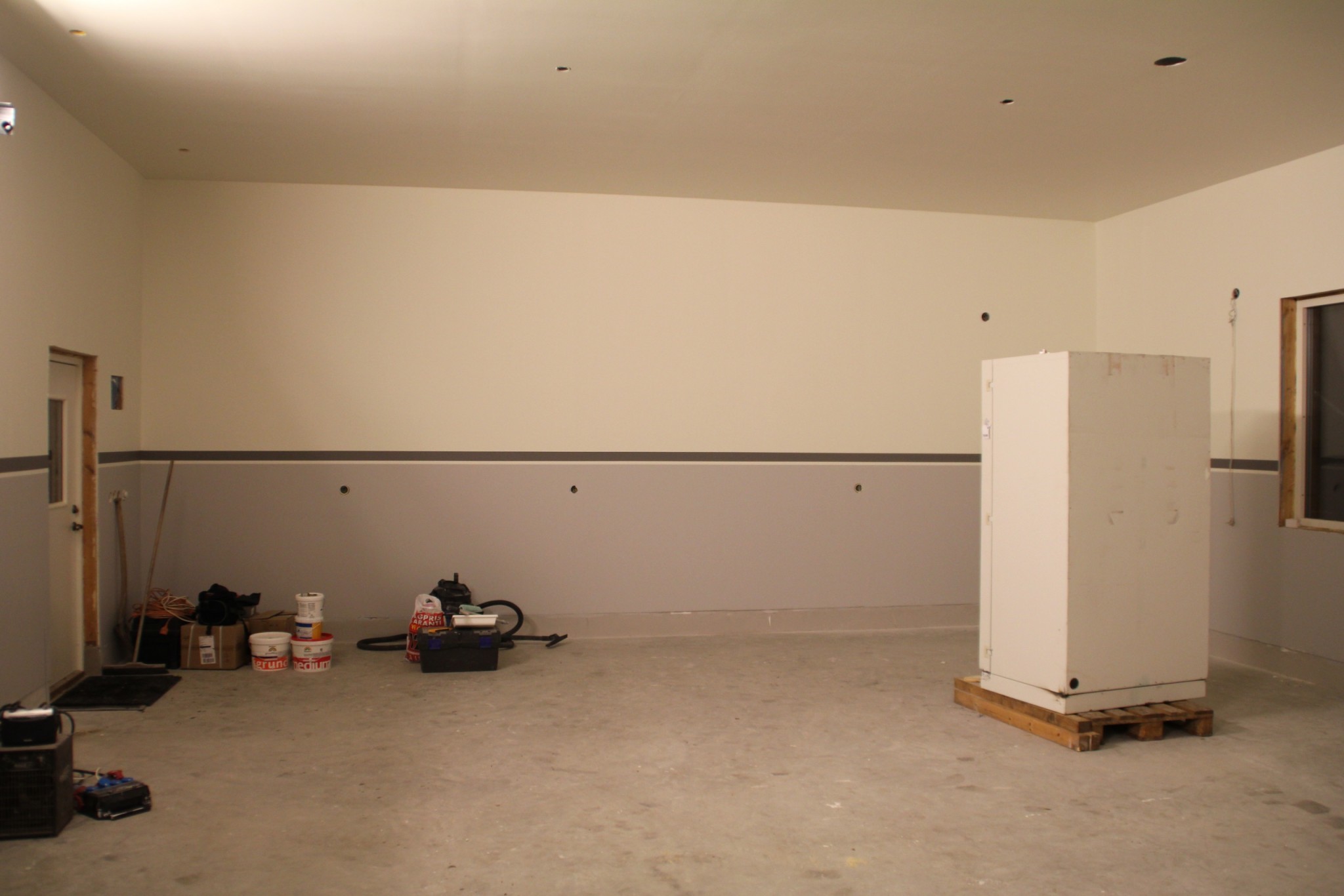

Idag gjorde jag klart värmepumpen och drog igång den. Jag har hittills haft byggfläkt på 5kW igång dygnet runt och elräkningen för januari var ingen munter läsning.:confused:
Värmepumpen är en Mitsubishi, verkar gediget så här långt.
Har också börjat sätta upp armaturer.
Ouch, 5KW? Gick den 100% av tiden, och hur varmt var det isåfall i garaget?
Ser bra ut iövrigt
