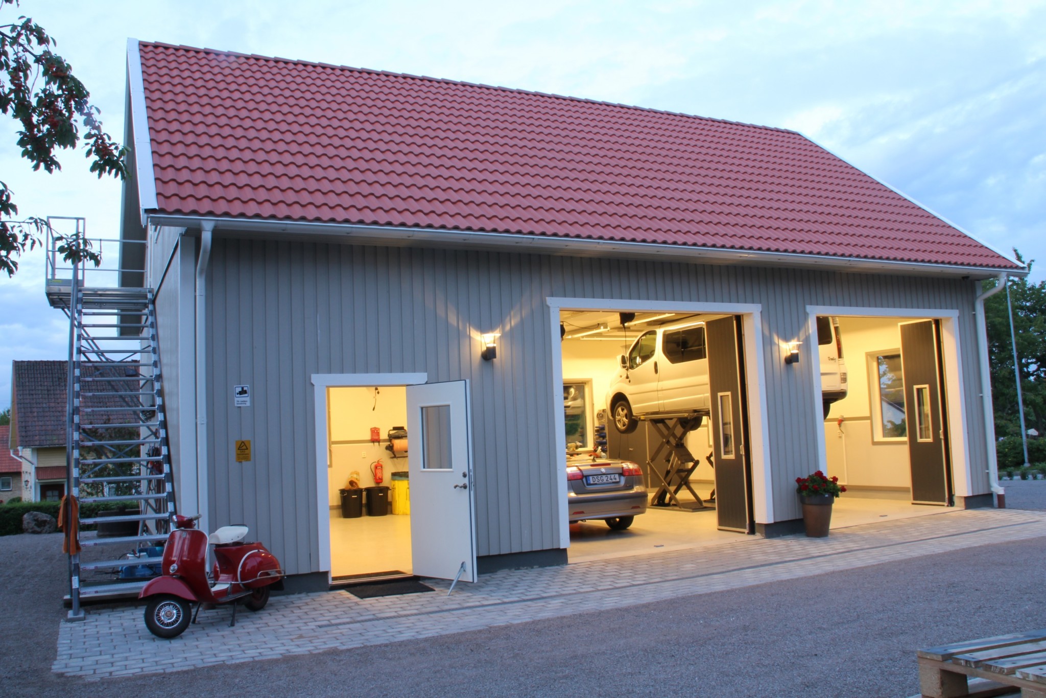

Jag tycker du har lyckats jättebra med att få verkstan att inte se så stor ut och dominera sin omgivning.
Jättesmart att göra som du gjort med fönstren och lite annat för att få till proportionerna så där fint.
Din verkstad är alltså lika stor som vårt hus.
Men ändå ser den ut ungefär som ett garage till ditt hus.

Tack för kommentarerna. Just proportionerna har varit mitt fokus hela tiden. Det ÄR ett högt garage, men man kan lura ögat till viss del.

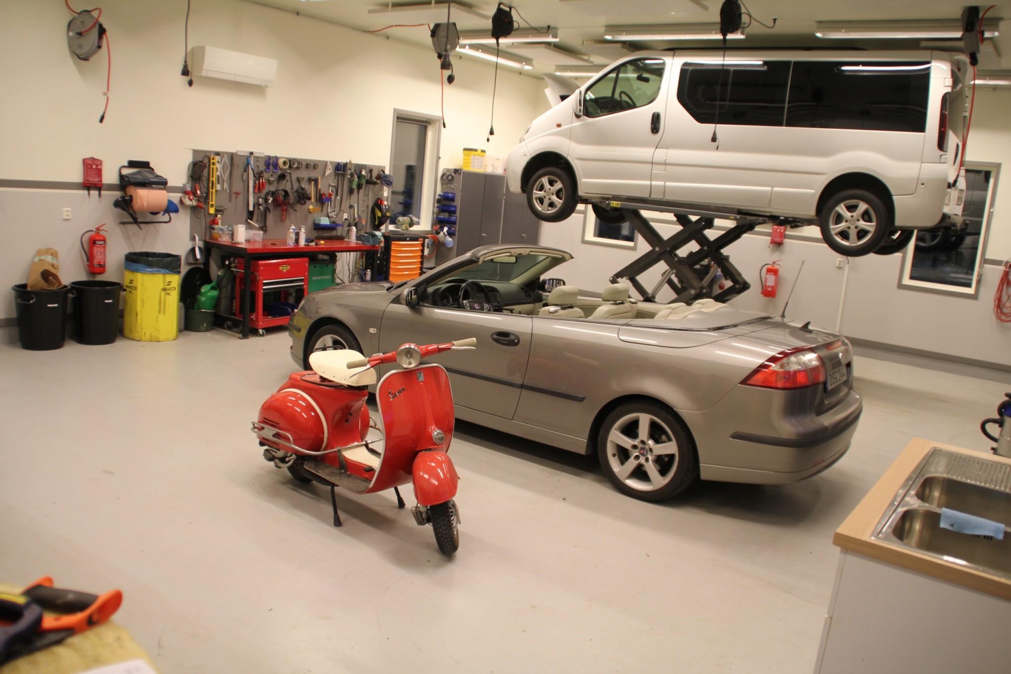

Nu fungerar garaget riktigt fint. Jag har fått 4 tryckluftsvindor inkopplade i förra veckan. Nu börjar jag njuta av hur garaget fungerar.

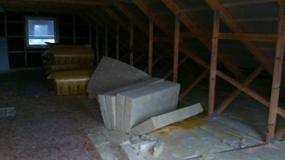

På några regniga dagar i förra veckan fick jag också isoleringen på plats i bjälklaget.

Väldigt snyggt och bra planerat garage!
· Östergötland
· 98 inlägg
Tackar, tackar
Jag visste ganska väl hur jag inte ville ha det. Då är man en bra bit på väg
Japp, det där är ett ypperligt exempel på hur ett garage/verkstad ska se ut!
Det enda som kanske saknas är att det är ihopbyggt med bostaden, det är grymt smidigt att kunna tassa ut i verkstaden i mystofflor om kvällarna, när man tex vill titta lite på moppen/bilen/svarven eller bara inventera hur många 120x6 träskruvar som finns kvar på hylla sju.
Angående isoleringen av vinden. Blev det verkligen billigare att utföra detta själv med isoleringsskivor?
När jag själv räknade på det så blev det billigare att köpa in sprutning av lösull jämfört med att isolera själv med billigaste isoleringen från Byggmax.
· Östergötland
· 98 inlägg
Jag vet inte om det blir billigare. Detta var vad som ingick i isoleringspaketet man kunde köpa till.
