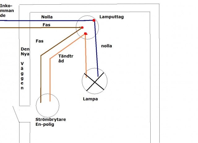

Har byggt en ny vägg och vill givetvis montera en strömbrytare i den nya väggen.
Jag har gjort en "skiss" och undrar nu om jag tänkt rätt.
Tack på förhand :)
Ser rätt ut.
Okej, tack :). Var inte helt hundra på det.
Mikael_L
Glöm inte skyddsjorden -om några andra uttag är jordade i rummet- , dvs gulgrön från inkommande till uttaget (ska alltså ej ner till brytaren).
Ska du inte ha några uttag i rummet, eller finns det redan?
Normalt ska det numera sitta ett envägsuttag under strömbrytaren också.
