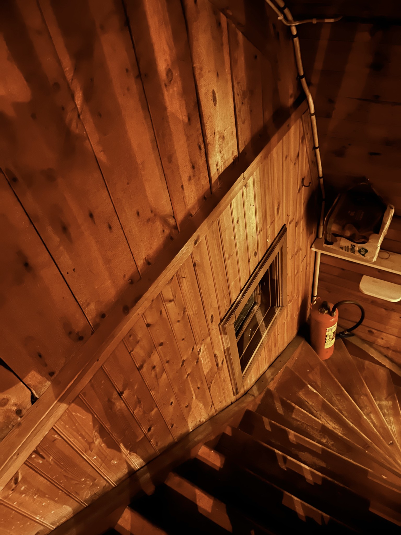

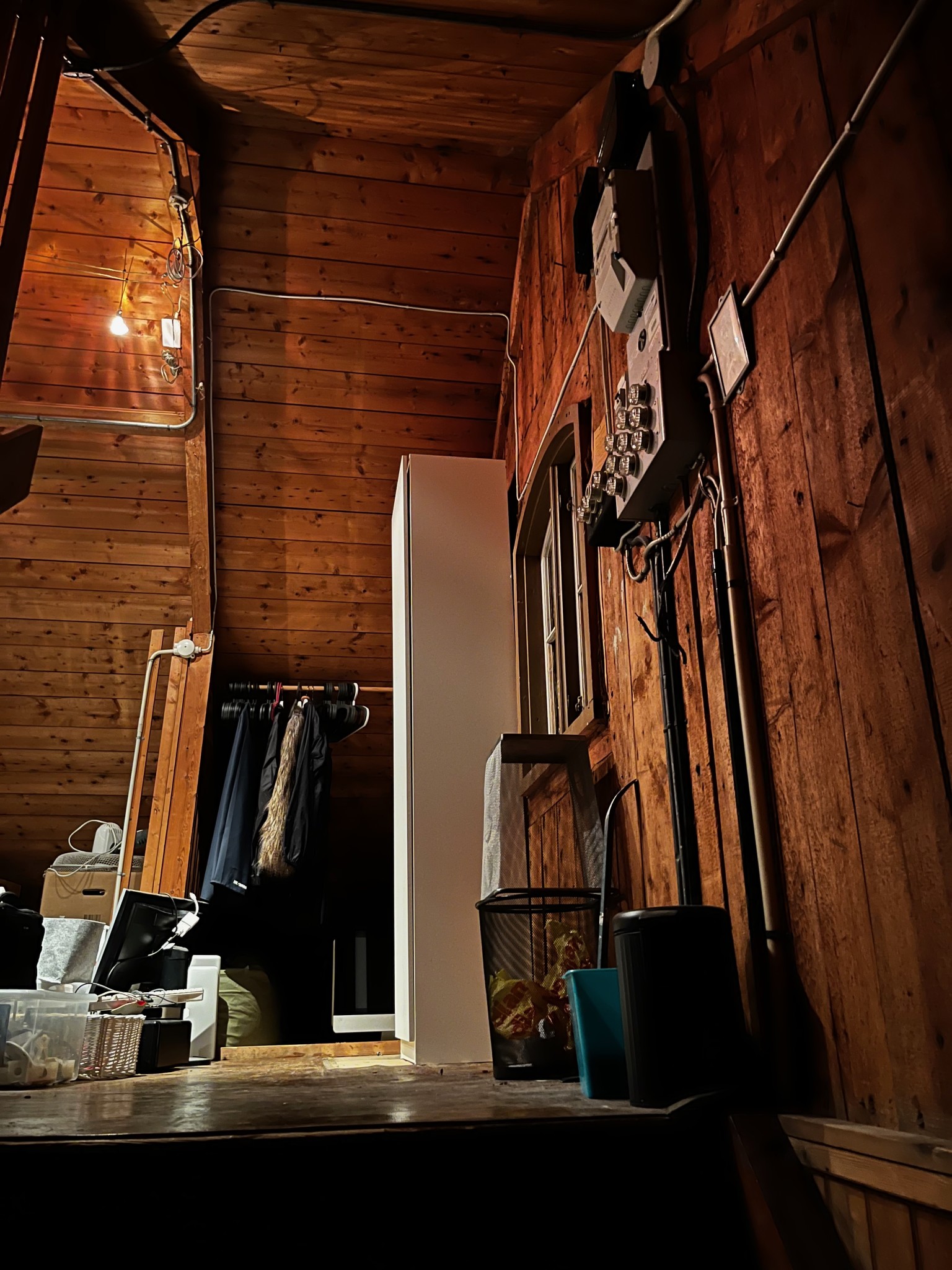

Håller på att renovera vinden, och det finns ju gott om instruktioner för hur man ska isolera taket.
Men väggarna på vinden; Räcker det med regel + isolering och gips, eller kävs det ångspärr och luftspalt där?
Trångt förrådsutrymme med träväggar, elskåp och diverse förvarade föremål.
Interiörbild av träbeklädda väggar och tak i ett rum med synliga bjälkar och en trappa, varm belysning.
Vad har du på utsidan under panelen? Samt, ska du ha boyta och uppvärmt?
Ja, förlåt. Den ska inredas och bli boyta. Isoleringen kommer alltså att sitta i väggar och tak.
Om ni ska ha glas/stenull är det normalt att man "plastar in" tak och väggar. Om ni ska använda ecofiber eller liknande naturmaterial finns det en möjlighet att använda ångbroms som tillåter att väggen "andas".

Alltså samma som på taket? Och isolering och ångspärren, sätter man mot ytterväggen då?
Dvs, i genomskärning:
Yttervägg (Puts) | Brädor (som man ser på bilderna) | Isolering | Ångspärr | Luftspalt och reglar | Innervägg
Luftspalt bör sitta på utsidan mellan puts och brädor, har du kollat?
Stämmer bra, det finns en luftspalt under putsen.
Betyder det att jag sätter isolering direkt mot brädorna (ytterväggens insida alltså), och plast (ångspärr) på det?
Sedan reglar som man sätter gipsen på.

Jomenvisst
