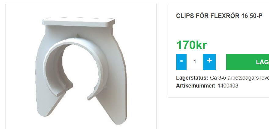

Jag har också tänkt på det där med att rören/slangarna sticker ned så långt. Finns det någon låsning/byglar man kan trä på slangarna på insidan av centralen så de blir fixerade? Då skulle jag vara bekvämare med korta av dem ordentligt. Är detta vad jag tänkte mig månne:
Vit bygelclip för att fästa flexslang, med pris och artikelnummer.

Jag brukar fästa slangar/rör med ett [länk] samt skruvar med lagom avstånd. Och det är ju nått man bör ha i bilen oavsett jobb och man slipper ha "bara en grej till". För det är just "bara en grej till" som gör att bilen svämmar över.
Ok, som du använder i centralen alltså? Jag såg framför mig att flexslangen bara behöver sticka ner typ två "rader" och bygeln skjuts in i den översta, Då får man minimalt med slang där inne
Slangen ska bara sticka in några mm i kapslingen.
