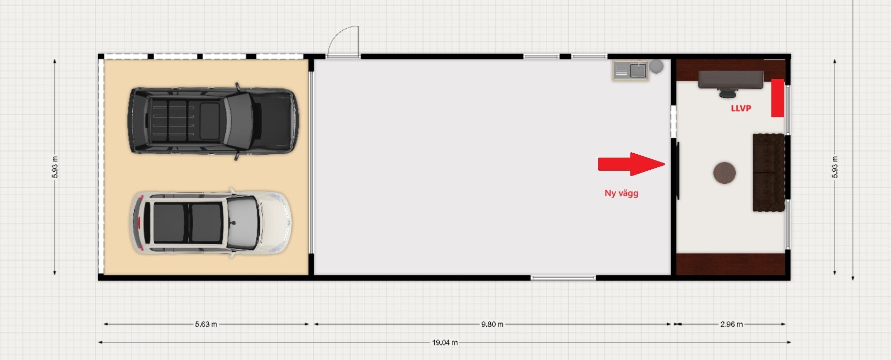

Jag får snart tillträde till en ny fastighet med ett stort fint nybyggt garage. I byggnaden skall det även inredas ett kontor.
Måtten på garaget idag är bredd 5,9 meter och längd 13 meter.
Min tanke är att bygga en skiljevägg längst in och ha kontoret där. Till garaget hör även en dubbel carport.
På den bortre gaveln i garaget sitter idag en luft/luft värmepump. Bygger jag en innervägg till blivande kontor hamnar pumpen inne i kontoret. Idag sitter friskluftsventiler och det är självdrag i garaget.
Hur bör jag resonera kring placering av luftvärmepumpen?
- Garaget behöver inte vara fullt uppvärmt hela tiden, men ska hålla plusgrader året om.
Hur ska jag tänka kring ventilation?
- Ett par ventiler i skiljeväggen, eller kanske en paxfläkt för att tvinga till lite bättre cirkulation?
Jag arbetar hemifrån varje dag så ett bra och trevligt kontorsrum är prioriterat.

En luft/luftvärmepump påverkar inte ventilationen, utan den bara värmer och cirkulerar luften som finns i rummet.
Du behöver tilluft i kontoret och ett flöde från tilluftsventilen till frånluft i garaget. Kan t.ex. lösas genom att ha en ventilationsspringa under dörren till garaget och en frånluftsfläkt i garaget som blåser ut luft genom väggen. Inga tilluftsventiler i garaget, för om man har det så kommer inte frånluftsfläkten att suga luft från kontoret utan genom tilluftsventilerna i garaget. Kan t.ex. även lösas genom en liten mini-FTX i kontoret och ingen luft till/från garaget utan en tät dörr.
