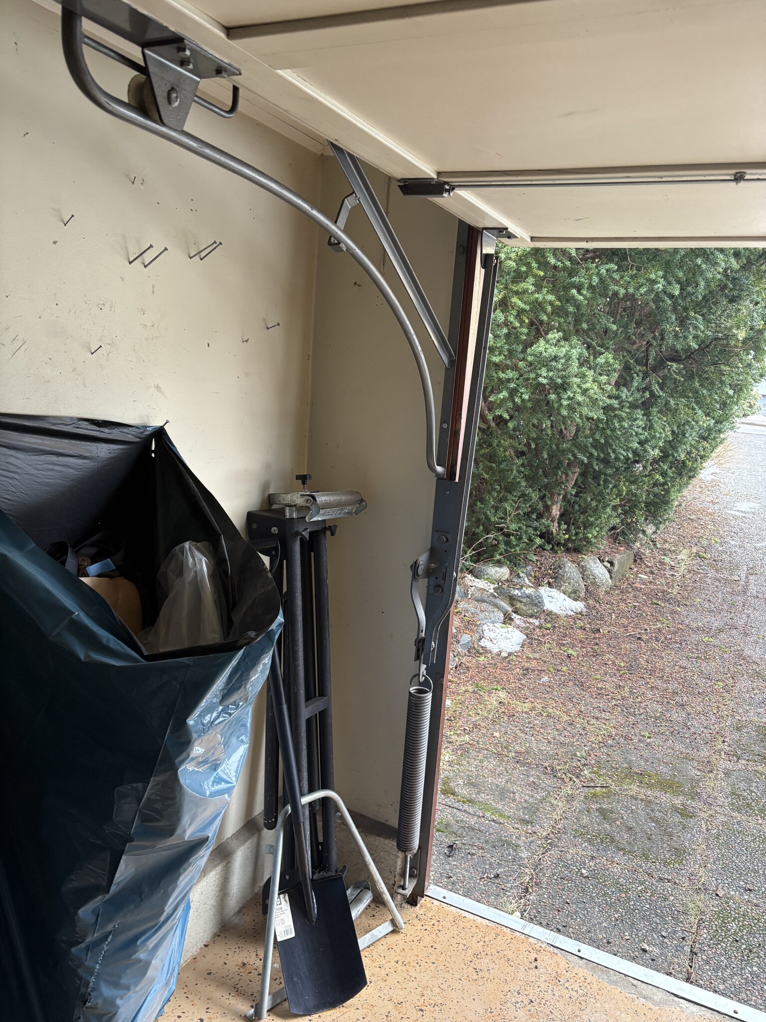

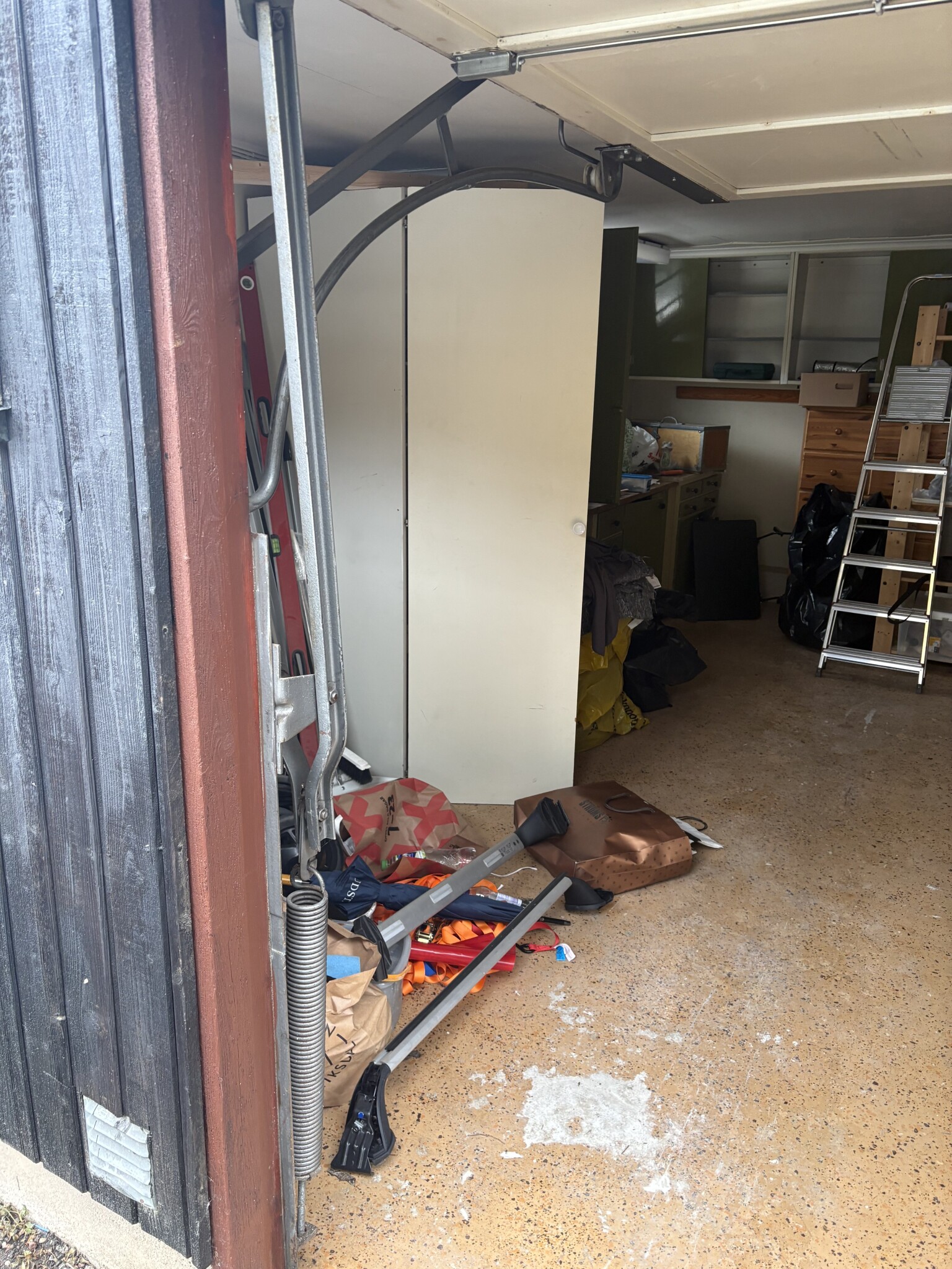

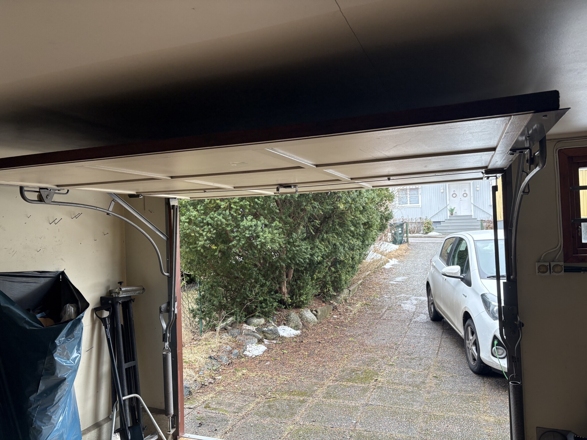

vad skulle ni göra, byta port helt eller tror ni det är bättre att bara koppla på motor på befintlig vipport?
Öppnaren har en skena längs taket och har en arm som sitter längst upp i porten.
Är tveksamt till att det går att stänga en sådan Port med en sådan, då porten troligtvis inte går ner av att den trycker på porten i riktning mot öppningen.
Du kan ju prova för hand. Ha porten öppen och tryck för hand längst upp på porten, tryck bara i riktning mot öppningen.

Dra en vajerloop genom fjädern så du säkrar den om du ska ha kvar porten.
