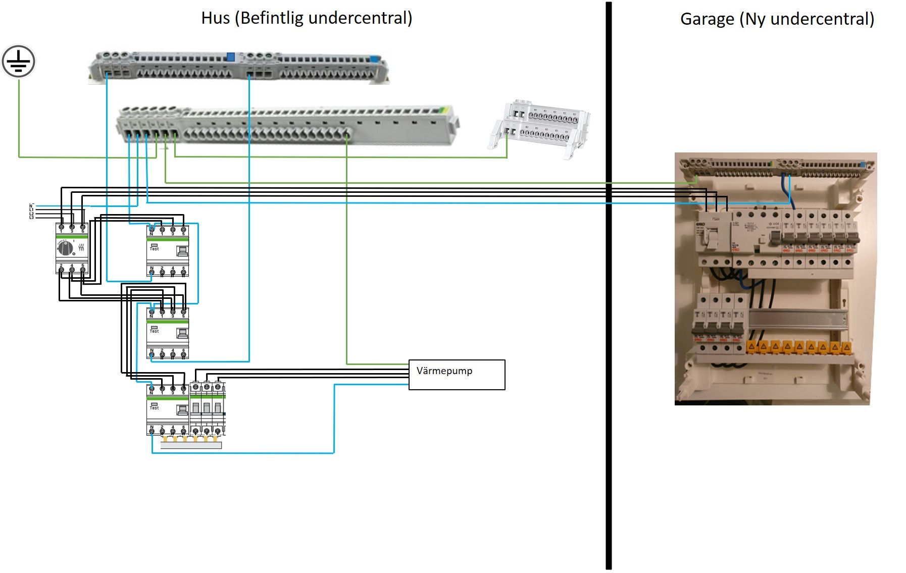

Har sökt runt på lite trådar men känner mig osäker fortfarande, skulle uppskatta om någon vill slänga lite ljus över det.
Jag vill att garagets elanläggning är fristående från husets, så jag kan röja runt där inne och överbelasta säkringar och lösa ut JFB hejvilt utan att resten av huset slocknar
Skämt åsido då, från husets huvudcentral (HC) till befintlig undercentral (BUC) går 3st faser och 1st Nolla (dimension 6mm2), huset är avsäkrat med 20A har jag för mig (kommer inte gå upp vad jag vet).
Kabellängd mellan HC och BUC är ca 10 meter.
Längd från BUC till tilltänkta nya undercentralen (NUC) i garaget blir ca 3 meter (blir totalt 13 meter från HC)
Jag läste på ett par ställen att om man har 4 ledare som inkommande behöver man ev. gå upp i kabeldimension till 10mm2? Det kommer nog inte gå för befintlig flexslang mellan HC och BUC är 25mm diameter. Plus att jag inte vet vilken dimension det är fram till huset heller från områdets matarskåp, om det har någon betydelse?
Så frågorna då:
1. Måste jag gå upp i kabelarea eller kan jag köra 6mm2?
2. Om jag vill att nya undercentralen ska vara helt fristående, hur kopplar jag då skyddsjorden och nollan? Ska de också "skarvas" från den första undercentralen likt faserna och nollan? Faserna kopplar jag på innan huvudbrytaren, men var går jag vidare med nollan och skyddsjord? Ritade en tafflig bild hur jag tänkt göra:

Ok tack, ska försöka förtydliga lite.
1. Jag ska sätta in en ny elcentral i garaget så garaget blir en fristående elanläggning.
2. Från elskåpet på utsidan av husets fasad med huvusäkringarna i, till befintlig central inne i huset, går en 25mm slang med 3st faser och nolla i 6mm2 area. Ca 10 meter långt.
3. Jag vill gå vidare från befintlig central till en ny central i garaget, vilket blir ytterligare 3 meters längd.
Är det längden som avgör arean när man har 4 ledare? Vad är maxlängden då? Om man utgår från 20A huvudsäkring..

TN-C kräver en PEN-ledare med minsta arean 10 mm². TN-S har inga areakrav på de separata N- och PE-ledarna. Du måste ha begreppen TN-C och TN-S fullständigt klara för dig. Areakravet på PEN gäller oberoende av längd etc. Din nuvarande BUC har alltså en PEN-ledare med arean 6 mm²? Det var ok förr.
Din nya ledning till NUC utför du lämpligen som TN-S. Din skiss är korrekt. Du tar ut både N- och PE-ledaren från samma PE-plint, men från två oberoende terminaler (de ska inte ligga under samma skruv). Begreppet "inkommande nolla" används inte idag. Jag förutsätter att den skena som pilen pekar på en inkommande PEN från mätarskåpet på fasaden (det du kallar HC)?. Det är lätt att gå fel här. Tänk på vad som händer om HB bryts eller om JFBn i BUC bryts. N får bara brytas ifall faserna också bryts.

Arean på din nya kabel beror på i huvudsak två saker, belastningsström och kortslutningsström.
- Om du har 20 A mätarsäkringar så räcker 6 mm² tumregelmässigt för belastningen, med marginal. Max belastningsström för en kabel beror på dess area och förläggning (=vilken kylning den får). Längden spelar ingen roll.
- För kortslutningsströmmen kommer kabelns längd in i bilden. Resistansen i hela kretsen från transformator till NUC ska vara så låg att mätarsäkringen i i HC löser tillräckligt snabbt. Med 3 meter extra 6 mm² behöver vi inte räkna på det.

Ett förtydligande:
PEN-ledaren från mätarskåpet till huvudetcentralen är en kombinerad ledare för skyddsjord och neutralledare. Den bör, om din installation är korrekt, vara ansluten till skenan för skyddsjord. Sedan bör det sitta en bygel mellan den skenan och nollskenan.
I det fallet blir det rätt att gå med 5-ledare (TN-S) till garaget enligt din bild och då ansluta skyddsjord (PE) till skenan för skyddsjord och neutralledaren (N) till nollskenan.
Om du har jordfelsbrytare i centralen kan det dock bli fel. Vid installation av jordfelsbrytare tas nämligen bygeln mellan skenorna bort, och neutralskenan ansluts via jordfelsbrytaren. Det vill säga:
PEN --> PE-skena --> JFB --> N-skena
Då blir det tokig om du ansluter faserna till garaget för JFB, men tar neutralledaren efter JFB. Resultatet blir att jordfelsbrytaren i huset löser ut så fort du drar minsta lilla ström i garaget.

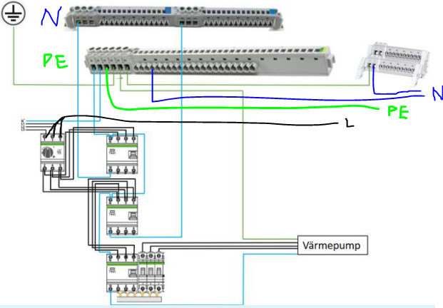

Jag läste lite snabbt om TN-C, TN-S och TN-C-S. Det verkar som att mitt hus är kopplat enligt det den senare, alltså kombinerad PE och N (PEN) från transformator och uppdelad i undercentralen till separat skyddsjord och nolla. Är det fortfarande ok med denna kabelarea enl TN-C-S?
Jag ska göra en snyggare och tydligare skiss med hur befintlig central är kopplad med sina 3st JFB och plintar.
Plinten för N och skyddsjord har bara en ledig anslutning kvar, och jag behöver ev. 2st om jag tänkt rätt (en var för vidarekoppling av N och skyddsjord till nya centralen). Bör jag köpa en separat kopplingsplint för att kunna göra detta snyggare/korrekt? Syftar på att du inte tror att tillverkaren tillåter flera kablar anslutna under samma skruv (ursäkta ofina uttrycket)

TN-C råder från transformatorn. De allra flesta hus har TN-C fram till mätarskåpet, och nästan lika många hus har TN-C fram till efterföljande huvudcentral. Gruppledningar är alltid TN-S. Nya huvudledningar bör man försöka göra som TN-S, som planen är i ditt fall.S Sweedbanana skrev:
Ja. Kravet på minsta area 10 mm² gäller för PEN-ledaren i TN-C-ledningar. Det är ett grundkrav. Sedan tillkommer vanlig ledningsdimensionering som kan höja denna area vid behov. I ditt fall finns inga strömmar eller kabellängder som man ens behöver räkna på.S Sweedbanana skrev:
Du ska frigöra en plint så att din N- och PE-ledarna i din TN-S-huvudledning får varsin skruv, det är det viktiga.S Sweedbanana skrev:
- Högsta betyg får då en ny PE-plint på DIN-skenan, om det finns plats, och om man ser framtida utökningar med nya gruppledningar.
- Jag ser dock inga problem med att lägga två likadana PE-ledare från två grupper under samma skruv i ditt fall med den plint du har. Petimätrar kan ha åsikter med det kommer inte att ha några säkerhetsrisker. Det kan vara värre med de skruvöverfall som finns i äldre diazedcentraler.

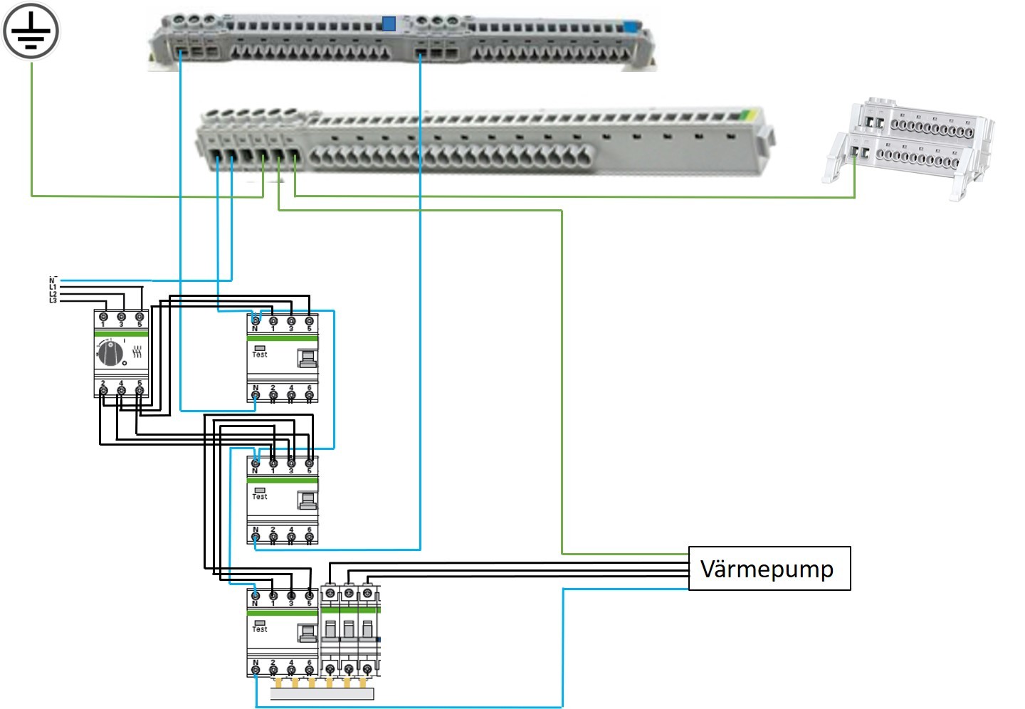

Här kommer en lite tydligare bild på exakt hur det ser ut i min central idag (la inte in alla dvärgarna). Plintarna är exakt samma plintar jag har, alltså ligger finns en ledig N-plint och en ledig terminal på den sista PE-plinten.Bo.Siltberg skrev:

N-plinten (överst) ska du inte blanda in map din huvudledning till garaget. Jag vet inte vad du menar med att det finns en ledig N-plint, kanske din nya N/PE-plint till höger? Ska man koppla in en utgående huvudledning kan man inte slira med termer utan det måste vara kristallklart var de olika ledarna ska kopplas in. Jag ritade därför in i bilden hur den ska kopplas in.
Det finns två alternativ för utgående N till garaget.
- Om det går att ordna en ledig terminal på PE-plinten till vänster, och den rymmer en 6 mm² ledare så kan du ta N därifrån.
- Alternativt kan du ta N från den nya PE-plinten till höger.
Vilken area har PE-ledaren till värmepumpen? Den kanske går att flytta till de mindre terminalerna till höger på PE-plinten. Då blir utgående nollor mer samlade.

Alla ledningar på ritningen är 6mm² inkl. de till värmepumpen. Värmepumpen är avsäkrad med 3x20A (hade tidigare elpanna/VVB), nya värmepumpens maxeffekt är dock ~9 kW. Jag borde väl kunna säkra ner den till 3x16A med 2,5mm² FK (230V*16A*3=11 040W)?Bo.Siltberg skrev:

Då kan värmepumpens PE gå från en av snabbanslutningarna på snabbplinten, och således frilägger jag en 6 mm² skruvanslutning. Där kan jag gå vidare till garagets undercentral.
Har förutsatt att jag kan ha två ledare i varje anslutning på huvudbrytaren. Elektrikern som installerade denna central har ju gjort så, men det är ingen garanti för att det är ok. Om det visar sig inte vara tillåtet får jag sätta in en kopplingsplint såklart. Jag har mailat Hager, återkommer med svar.
