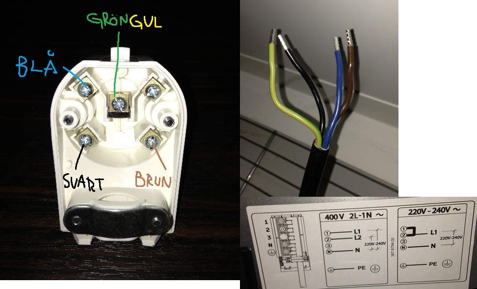

Ni har helt rätt! Hällen kom levererad med kabel utan kontakt. Och kollar man på undersidan så ser man installationsinstruktioner för 2 faser.
Men behöver kablarna i väggen och säkringarna bytas för detta? (3x16A 2,5)
Med två faser på 16A kan du ta ut hällens maxeffekt så de kablar och säkringar du redan har lär kunna användas men fråga din elektriker för säkerhets skull hur han har tänkt.

Efter att ha läst på en del, så är jag 95% säker på hur detta skall kopplas.
Ringde en elektrikerfirma förra veckan men har fortfarande inte fått någon tid bokad, så börjar bli otålig.
Är bekväm med att koppla in det själv om jag bara är säker på att det är rätt.
Tycker det är roligt att förstå hur saker och ting fungerar, och inte fungerar..
Har läst ellära i skolan, men det var ju ett par år sen.
Kan vara säker på att den blåa kablen är nollan, då det redan är kopplat ett 230V uttag utifrån detta.
(se bild, brun, blå, gulgrön.) Korrekt?
För man kopplar väl aldrig 2faser (400V?) till schuko?

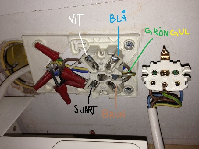

Har även gjort en bild på perilex uttaget hur jag tror att det skall kopplas.
Kopplar inte in den bruna fasen då den går till uttag för ugn.
(även en bild på hällens kopplingsschema och kabel)
Kablaget i väggarna och säkringar har vi ju redan räknat på och det ska räcka.

Har du mätinstrument kan du mäta i perilexuttaget i väggen.
Du ska få 0V mellan nolla och jord, 230 V mellan de tre faserna och nolla.
Då kan du vara ganska säker på att det är rätt kopplat.
Hur vet du att det är den bruna som är samma fas som ugnen? Färgen säger inte så mycket.
Men annars tänker du helt rätt, två faser till hällen, och den tredje till ugnen.
Kolla också noga att du kopplat in i hällen enligt kopplingsschemat 400V 2L 1N. Kolla så det inte sitter någon bygling på fel sätt.
Jag tycker du verkar ha fått koll nu. Jag såg inga fel i dina bilder osv.
Men den fasta installationen där ser däremot lite smårisig ut. ;)
