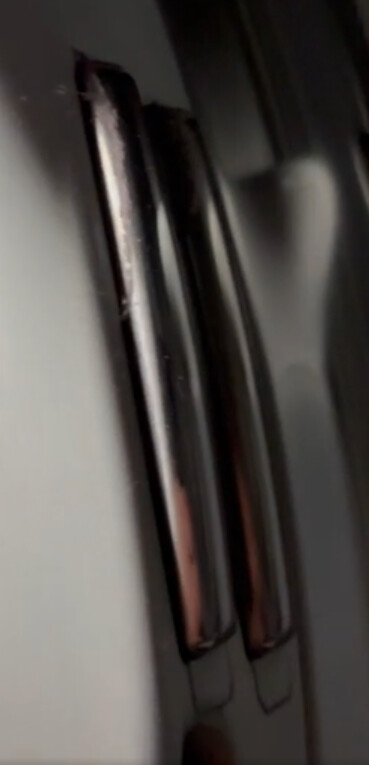

Fuktsensorerna ser ut så här: Närbild av fuktsensorer i en torktumlare, reflekterande metalliska ytor, användes för att adressera torkproblem genom rengöring med avkalkning.
Bilden är från din video.
I mitt fall blev det varmt i tumlaren, men tvätten var inte torr när tumlaren gått färdigt. Jag tog lite avkalkning på en trasa och gnuggade på sensorerna, sedan funkade den igen.

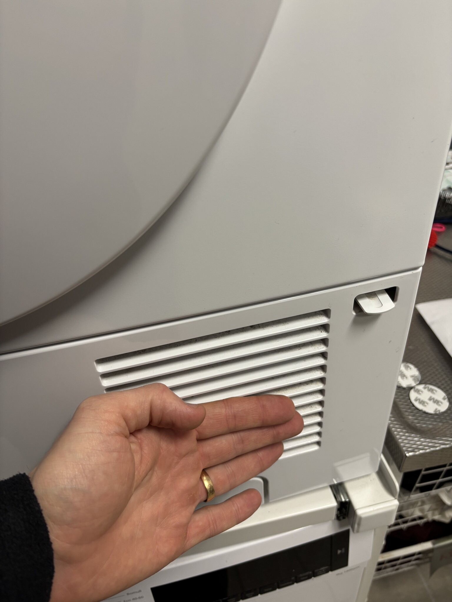

Hur mycket ska de blåsa här?
En hand placeras framför en vit ventil på en hushållsmaskin, förmodligen för att känna luftflödet.

Fuktsensorerna ser ut så här:[bild] Bilden är från din video.
inte på ts maskin i alla fall
kylluftintag skall förnimmas ett sug
cirkulationsfläkten sitter på samma axel men bak istället
kolla gärna båda fläkttrummornas vingar för damm
aha är
detta intaget? Trodde det var utblås
R Rolle85 skrev:
aha är
fläkten innanför suger in luft och blåser luften igenom kondensorn åt vänster
ok thx
