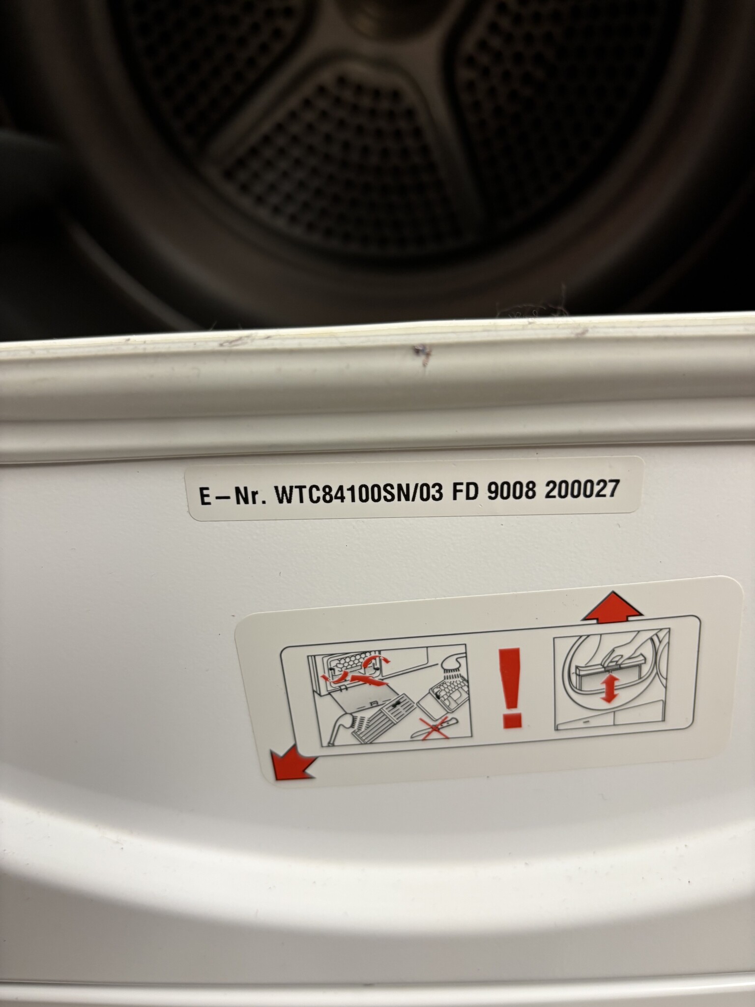

R Rolle85 skrev:
jag får även leta ny fuktsensor tror jag. Nån som vet var den finns till Bosch Classixx 6
har du hela e-numret så kan man se vad det är du har
pacman42 pacman42 skrev:
En snabb sökning på nätet säger att de på Bosch maskiner antingen sitter på paddlarna som lyfter tvätten eller i bakkant av trumman.
låter som ett misslyckad AI sanning
B Bästerortarn skrev:

Ytterligare sökning på Bosch säger att den kan sitta nästan vartsomhelst, beroende på modell. En del har den vid luddfiltret och mäter alltså fukten i luften, andra har den inne i trumman i framkant (som min Electrolux), ytterligare andra har den på andra ställen.

Enr`?

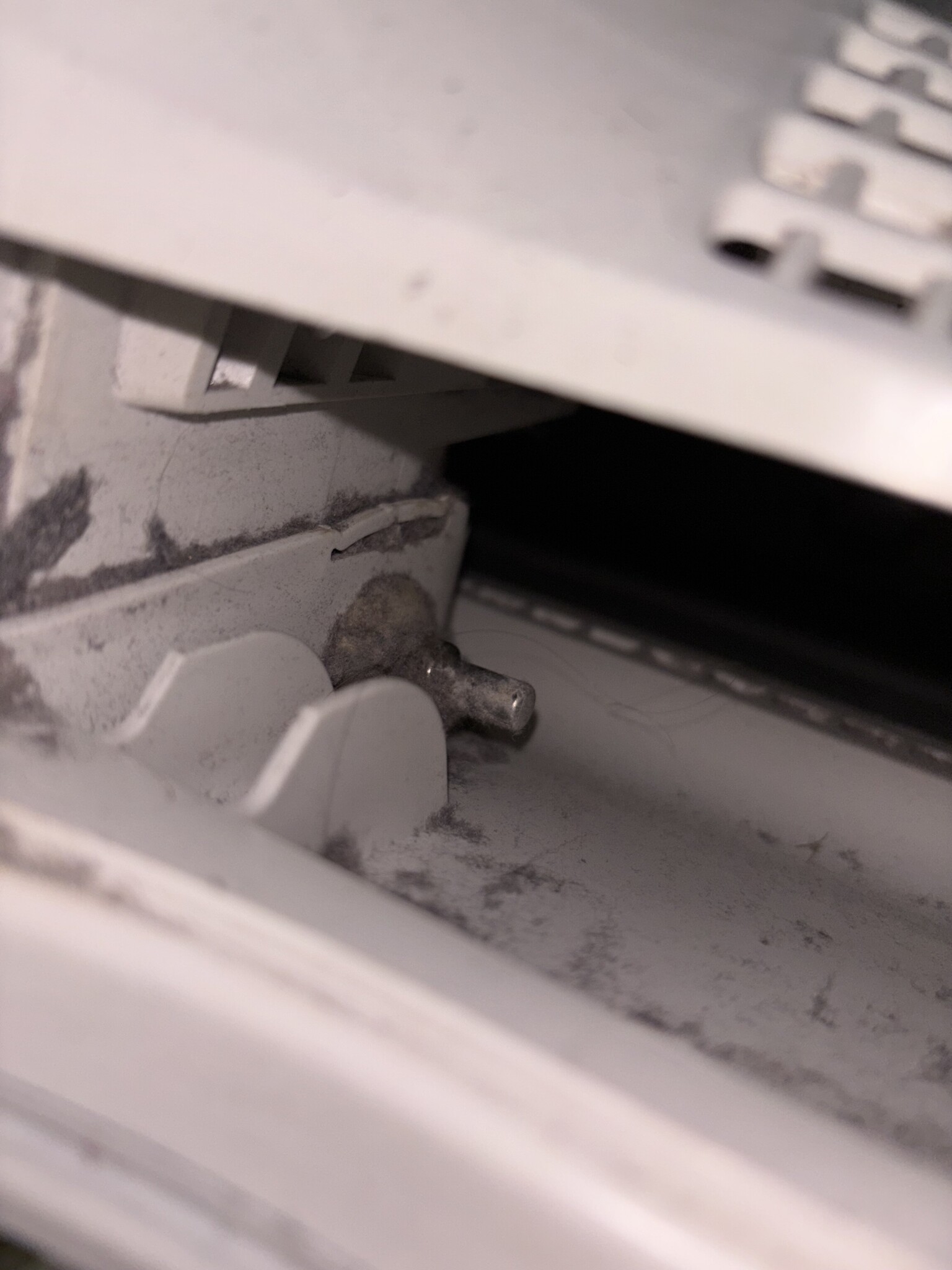

Såhär ser de ut. Kan dock inte se hur man lossar sensorn. Är sensorn denna lilla spak?
Vit inre del av apparat med en liten spak som misstänks vara en sensor.
Label med serienummer och varningar på vit yta inuti vitvarumaskin, med instruktioner för borttagning eller justering.
[video][bild][bild]
det är termostaten(termistorn
den används för att mäta temperaturen på luften efter den gått igenom tvätten
och jämföra med temperaturen från värmepaketet o
och därigenom beräkna restfuktigheten
ett både vanligt och billigt system
jag har bytt båda men det gör ingen skillnad
så antingen skit i luftströmmen eller kretskortet
