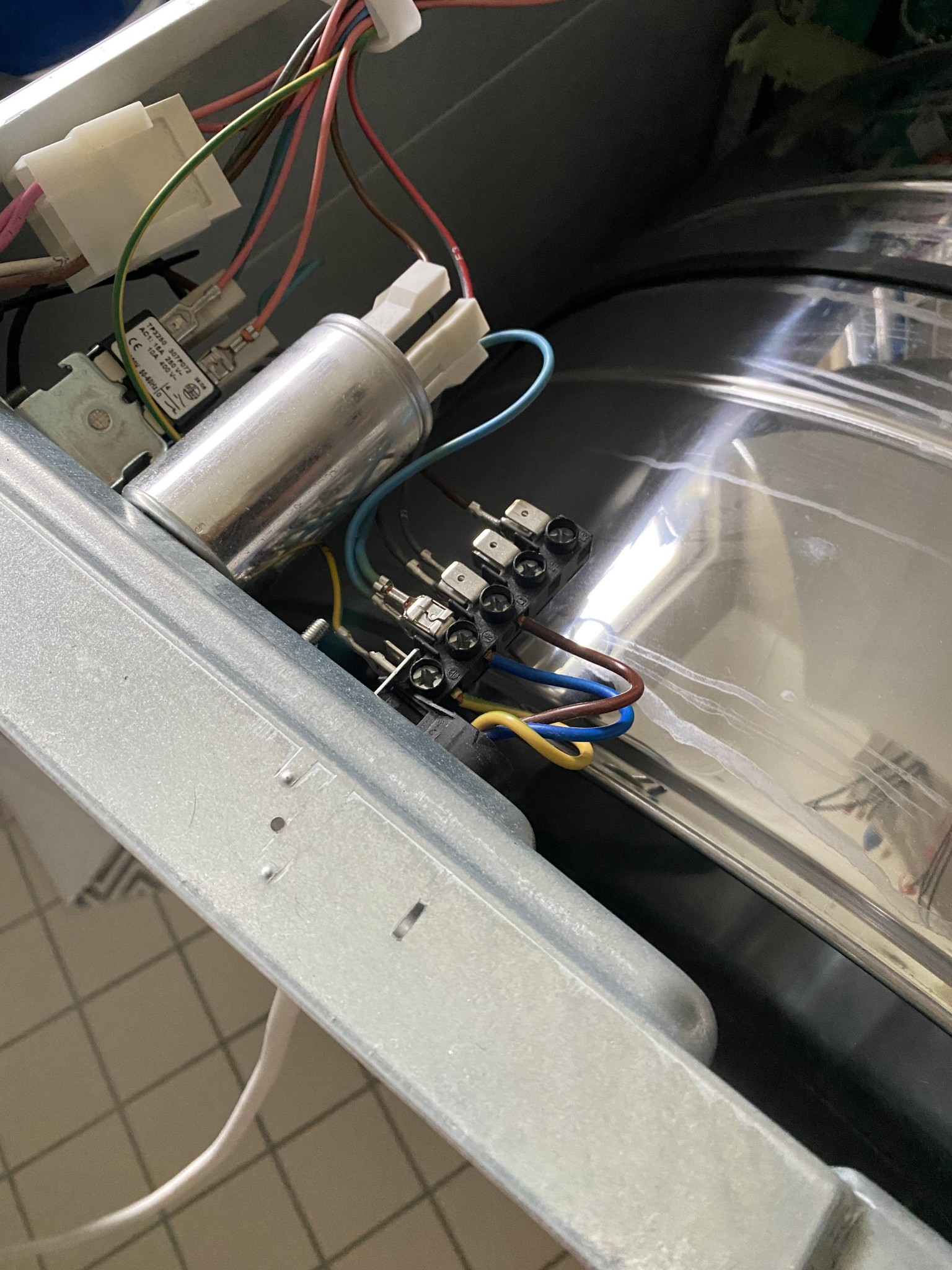

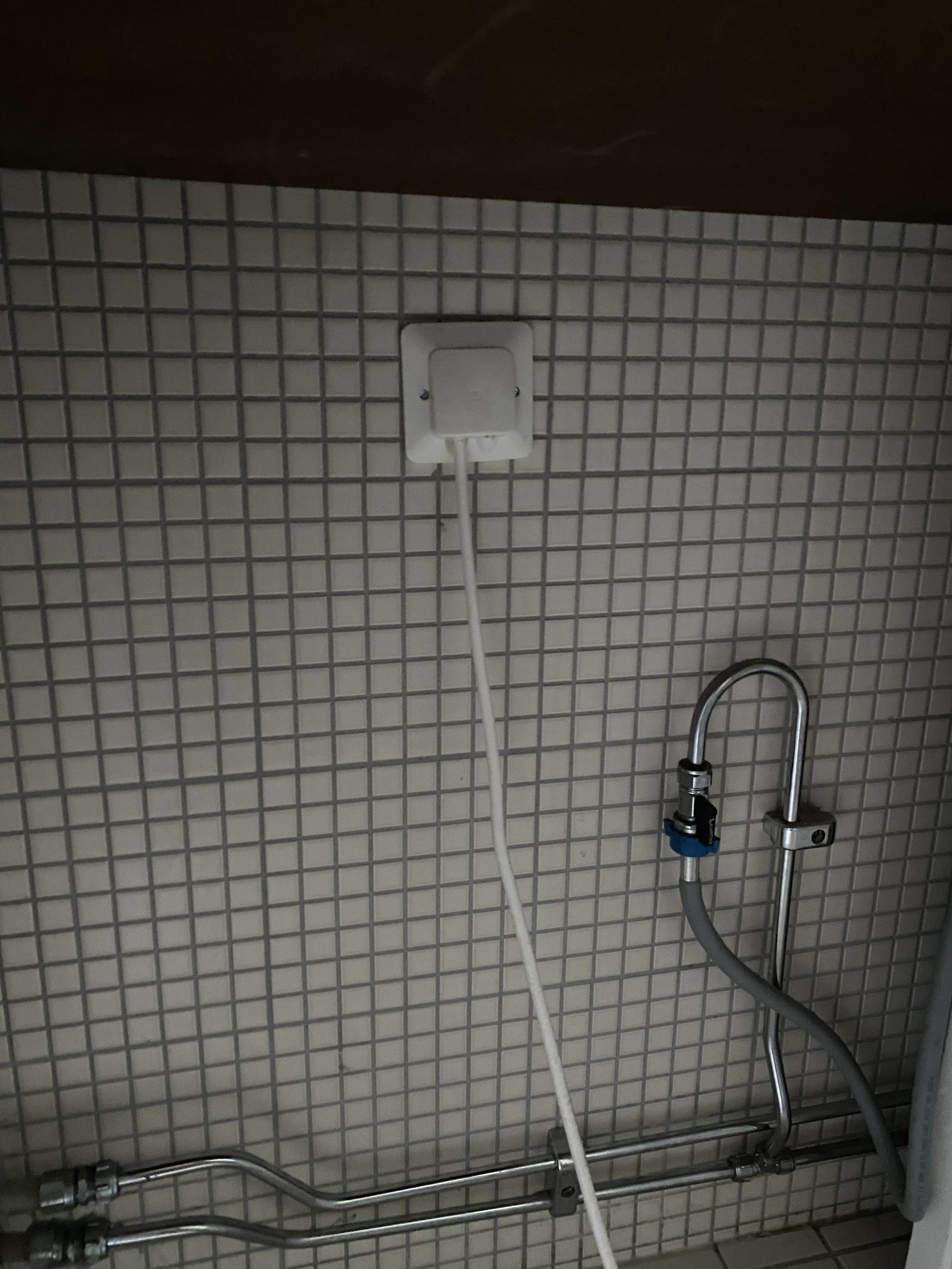

Hej! Jag har en torktumlare i en tvättstuga som är kopplad till en fast elinstallation enl. bilder. Jag är inte överdrivet duktig på el, men skulle det gå att koppla ut elsladden i själva maskinen, köpa en ny med vanlig stickkontakt och koppla in den fasta elsladden där stickkontakten sitter i den nya?

Gör tvärtom, koppla ur elen vid väggen och koppla in den nya där.

Hmm, men det är bara 3 tåtar som sticker ut ur väggen, dvs inget vanligt eluttag där under, så hur skulle man isåfall skarva en stickkontakt till elen direkt ur väggen?
du får klippa bort kontakten........annars kan du såklart göra som du tänkt om du vill och det inte förändrar nåt i övrigt.

Om jag förstår TS fråga rätt så är frågan egentligen om man kan sätta ett uttag på sladden som kommer den fasta installationen och sen ansluta den nya torktumlaren med stickpropp i detta uttag.
Om jag förstått frågan rätt så är svaret nej så kan man inte göra. Givetvis skulle det fungera rent elektriskt men det blir ju ett uttag som inte sitter fast.
Bättre är isåfall att montera ett uttag på väggen och ta ström till det från kopplingsdosan. Här gäller det dock att ha koll på övriga regler, som avstånd till eventuell dusch/bad och inte att förglömma att det måste finnas en jordfelsbrytare till badrummet.
Ett bättre alternativ är att klippa av stickproppen på den nya torktumlaren och ansluta den fast, eller återanvända befintlig kabel och ansluta i torktumlaren.
Det ska påpekas att oavsett vilken väg man går så är det behörighetskrävande. Väljer man att göra det själv så se till att slå av strömmen och se till att få fina anslutningar, bra dragavlastning etc.
