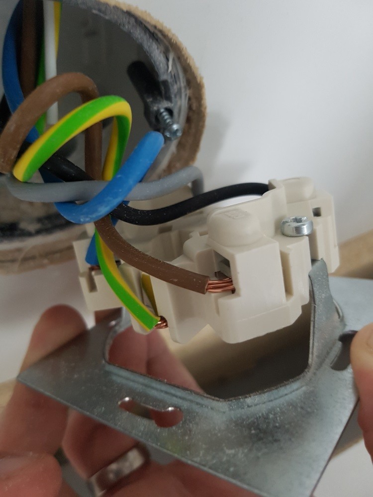

Jag slog av alla tre säkringar och lossade försiktigt uttaget under hällen och kollade. Där satt också fem sladdar, exakt samma färger som på spisen (se bild 2). Jag kopplade in enligt nedan som jag läste i den sista rutan på spisens instruktion (2 x 1N ~).
Gul/grön till Jord
Brun till L1
Svart till L2
Blå till N
Vit/grå till L3

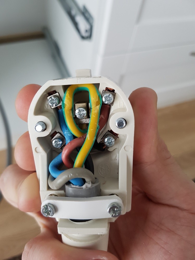

Bild 3 visar hur jag kopplat in kontakten.
Jag skruvade ihop allt och såg till att jag vänt kontakten rätt. Den kan bara vändas åt ett håll men rent teoretiskt kan dosan i väggen vändas fel mot uttaget.
Jag kopplade i, slog på säkringarna och de slog inte ifrån. Jag gick till spisen och tryckte på ON. Pling. Allt funkade. Testade att slänga på en kastrull vatten. Fungerade utmärkt.

Du har kopplat den galet! Den skall gå på två faser, inte 3. 2N står för 2-faser samt Nolla.

Dock, att ansluta två neutralledare till samma stift i perilexkontakten är omöjligt med två lösa ledare, möjligt det funkar med en bra ändhylsa, så ta dit en elektriker som byter ut perilexuttaget mot en dosa för fast anslutning.
*Edit* Sedan ligger jordledaren klämd i kontakten så du är nära jordslutning mot fasledaren uppe till höger.

Du har kopplat fel. Sen har iofs Robert-san01 fel också. Att montera en stickpropp (eller skruva i kabeln i hällen) är inte behörighetskrävande. Hällen är en apparat som inte ingår i den fasta installationen. Däremot är det bra att veta vad man gör.
Du skriver att du tolkat N2 som L3, varför i hela fridens namn då?
Den korrekta inkopplingen för dig är mittenalternativet 2N~. Det betyder att de två neutralledarna ska kopplas till samma pol (N). Det kan också göras i hällen för att undvika just problemet med att knö in två ledare i samma stift i perilexkontakten. Ofta kommer de där färdiga anslutningskablarna just med blå och en till (ofta grå) hopklämda i en ändhylsa. Om de nu inte är det borde det gå bra att bygla i hällen och lämna den ena oansluten (och isolerad) i perilexproppen).

Tag bort L3 i kontakten och koppla ur den ur Grå i hällen. Klipp gärna av dem helt så de inte kan komma i kontakt med något annat. Sätt sedan en bygel mellan Blå och Grå i hällen. Men detta gör förstås elektrikern

Vilket av alternativen på bild 1 har du använt, du har skrivit otydligt. Det vänstra, mitten, eller det högra?
Det korrekta är det i mitten, Du kan välja att lämna den gråa helt oinkopplad, det räcker med en blå ledare som neutral.
