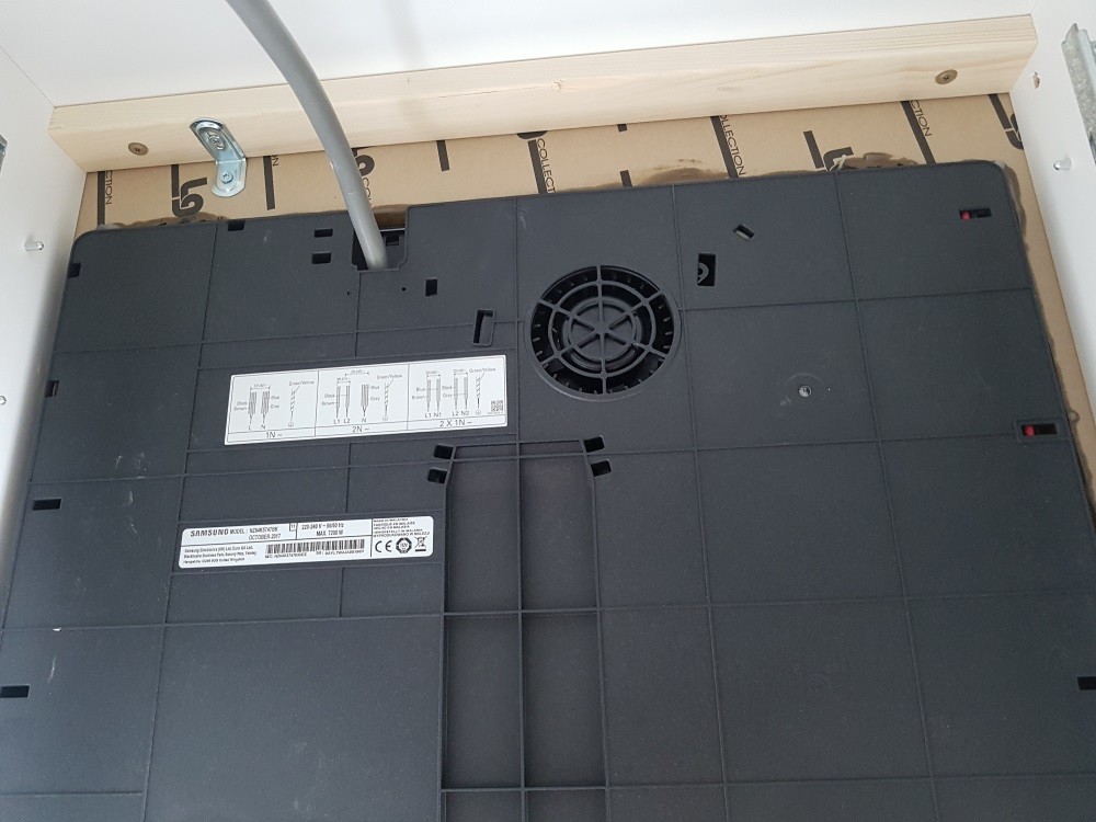

Ny spishäll (3-fas) verkar få för lite ström?

Jag har ett nybyggt hus (Smålandsvillan) med en färdigmonterat Perilex-uttag under spishällen. Det är tre säkringar indikerade med "Spis/ev spishäll" i elskåpet
Jag köpte en Samsung-häll som hade fem kablar ut: gul/grön, brun, svart, blå, vit/grå. Under den var även ett kopplingsschema men där används N2 istället för L3 som notation - jag har förstått att det ska vara samma sak. Kablarna var skalade och färdiga att koppla i en kontakt. Jag frågade om kontakten på närmsta byggvaruhus, köpte en PLX/Perilex-kontakt och följde instruktionen under spishällen (se bild 1).
Jag slog av alla tre säkringar och lossade försiktigt uttaget under hällen och kollade. Där satt också fem sladdar, exakt samma färger som på spisen (se bild 2). Jag kopplade in enligt nedan som jag läste i den sista rutan på spisens instruktion (2 x 1N ~).
Gul/grön till Jord
Brun till L1
Svart till L2
Blå till N
Vit/grå till L3
Bild 3 visar hur jag kopplat in kontakten.
Jag skruvade ihop allt och såg till att jag vänt kontakten rätt. Den kan bara vändas åt ett håll men rent teoretiskt kan dosan i väggen vändas fel mot uttaget.
Jag kopplade i, slog på säkringarna och de slog inte ifrån. Jag gick till spisen och tryckte på ON. Pling. Allt funkade. Testade att slänga på en kastrull vatten. Fungerade utmärkt.
Sen lagade vi mat i några dagar tills vi märkte att effekten på "flexizonen" som min spis har är i princip obefintlig. Sen märkte jag också att en kastrull på en platta och maxeffekt (inte boost-läget men högsta siffran på skalan) funkar fint, även maxeffekt på den andra plattan funkar men om jag ställer på båda samtidigt så går den ena på maxeffekt och den andra "slår på/av hela tiden": "tick - surr - tick - tystnad - tick - surr - tick - tystnad". Det är som om den inte får tillräckligt mycket ström. Eller?
Flexizonen (som ska fungera mer eller mindre som två separata plattor och som helt enkelt kan synkas i värme fungerar typ inte alls. Den står på maxeffekt (15) men den slår på/av hela tiden och det blir inte mer varmt än en 1-2 (på en skala till 15) uppskattar jag.
Är det amatörelektrikern som gjort något fel, är det fel på hällen eller är det någon inställning på spisen att den faktiskt ska nyttja 400V som jag missat?
Tekniskt vet du nu vad som gick fel med grå kopplad till fas i stället för nolla. Har vi tur har den klarat sig men oavsett koppla nu in den rätt i proppen. På bilden du visar ser det inte alls dåligt utfört ut det tyder på att jag ser dig som fullt kapabel att göra om och rätt.
När du ändå fixar korta av ledarna så de i princip bara har en liten böj när de är på plats och stiftet nere. Som du försökt lägga jorden längre är korrekt och bra men överdriv inte så delar kommer i kläm. Stiftet för L3 kan du plocka bort så får du dels lite mer plats där du ska in med dubbla ledare i N dels kan dessa inte heller komma åt oanvända L3 klämmas och skapa problem.
Var som sagt noga när du lägger dubbelt på N det är inget problem se bara till att allt kommer bra på plats. Du har bra utfört vid dragavlastningen med vettig längd av höljet under ett plus till dig där. Om du avslutar med avlastningen är det lättare att jonglera med stiftens anslutningar än om du försöker få till all på plats fixerat.
