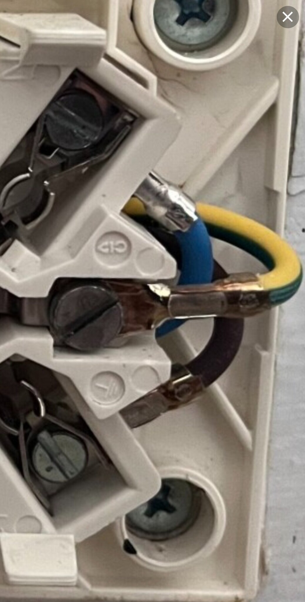

S Sarahgulle skrev:
Det finns en nolla 🥵 puh. Så då kan jag välja fritt och ev köpa en separat stickpropp till (om det behövs) och sätta på? Eller använda den här gamla jag har kanske är smidigarez
Var kommer nollan ifrån, syns inte på bilden.
Längst upp till höger på bilden där det står ”N”. Det blir längst upp till vänster på kontakten för den sitter på snedden så det stämmer
Den sitter där ja, men vart är andra änden ansluten?
Kan du se det?
På bilden ser det ut att vara så som @Fotografen varnade för i inlägg #14. Det är en kort stump av en blå ledare ansluten till stiftet. Men den tycks inte leda någonstans. Det finns bara 4 trådar som kommer från väggen. Utifrån detta skulle jag säga att du inte har nolla i uttaget och du kan inte använda en 230V spis utan att komplettera uttaget.
Magnus E K och 5 till
blä, ser ut som att nollan (blå kabeln) är kopplad till skyddsjorden (kontakten i mitten) på något sätt, och så får man inte koppla idag.
Och det skall erkännas att mätning med enbart multimeter hade inte sett denna fulkoppling mot jord för nollan om man inte verkligen försöker mäta resistansen mellan nollan och jord och insett att resistansen är för låg för att nå fram och tillbaka i varsin ledare till proppskåpet - och multimetrar brukar vara piss på att mäta resistanser under 1 Ohm att det kan inte anses något man kan dra slutsatser av. Med andra ord att ta av kåpan var helt rätt gjort för att se fulkopplingen.
Med dagens 230V block i värmehällar och induktionshällar kan det bli ganska så mycket ström på nollan och eftersom det är samma som skyddsjorden så är det risk att man koksar skyddsjordsledaren och dess inskruvningar över tid av den myckna strömmen (bl.a av övertonsströmmar från drivenheter för tex. induktionsvärmare som inte är ren sinus och inte släcks ut i nollan av drivningen från de andra faserna och istället riskerar att ökar strömmen ju fler laster man drar igång istället för att minska, beroende på hur väl deras PFC-kretsar arbetar) och när den senare går av som bränd inskruvning i plintarna av olika orsaker så fungerar inte skyddsjorden längre och skyddet är borta och spisen kan få 400 Volt gentemot annat i omgivningen i köket...
vitsen med 5-ledare är att skyddsjorden alltid är intakt även om nollan och faserna har blivit överlastade av någon orsak.
Jag föreslår att du tar in elektriker och byter kabeln till 5-ledaren så att det blir rätt hela vägen.
Jag ser ingen blå tråd ansluten till jordskruven,
Eluttag med synliga ledningar, inklusive en blå tråd som verkar sakna anslutning till jordskruven.
Högst troligt är blåa tråden bara instucken inunder uttaget.
Undrar varför man sätter dit en sådan.
Man behöver lyfta ut hela stycke för att verifiera det, finns ingen anledning att ha blå ledare alls inskruvat om det inte har gjorts någon fuffen IMHO.
Det andra sättet att kontrollera det är att mäta resistansen mellan nollan och skyddsjorden - är det kontakt och mycket låg resistans mellan dessa två så är det ihopkopplat

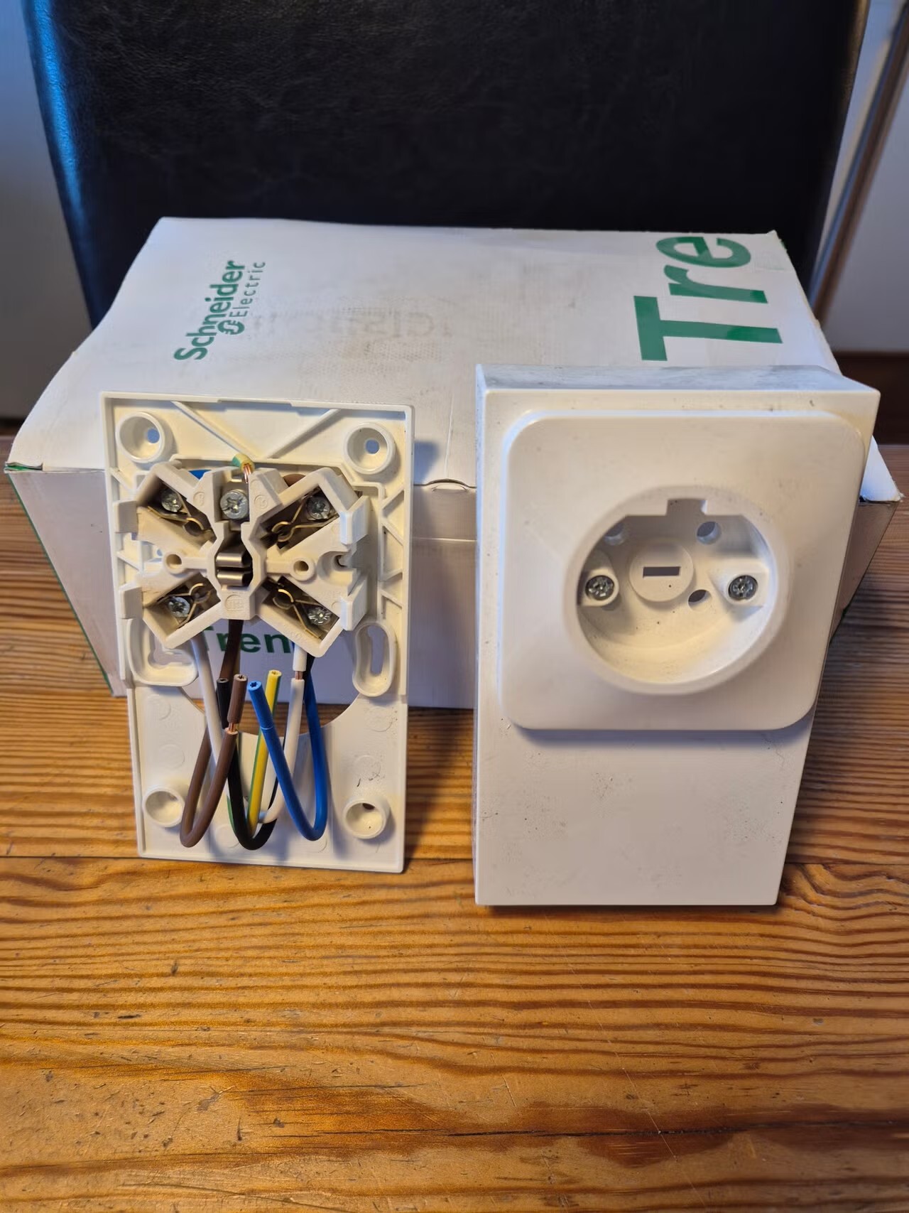

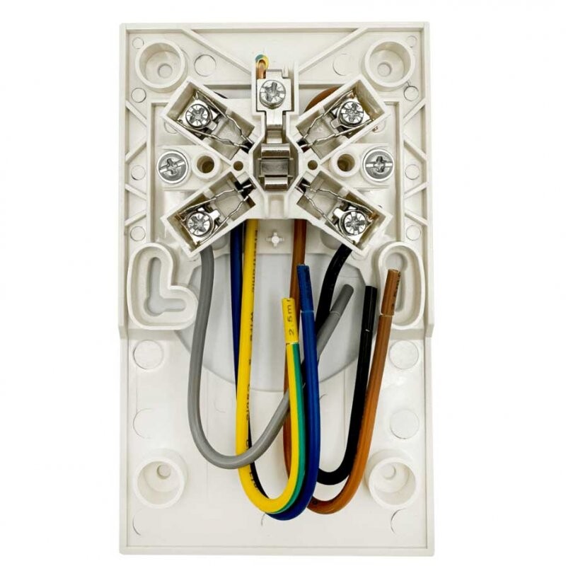

Det är en färdigkopplad sockeldosa.
Färdigkopplad vit sockeldosa med flera anslutna färgade kablar.
nb. och 3 till
En färdigkopplad vit sockeldosa med synliga elledningar i olika färger.
Två vita vägguttag, ett utan hölje visar färgade kablar och kopplingar, placerade på en kartong på ett träbord.
Festlund och 1 till
