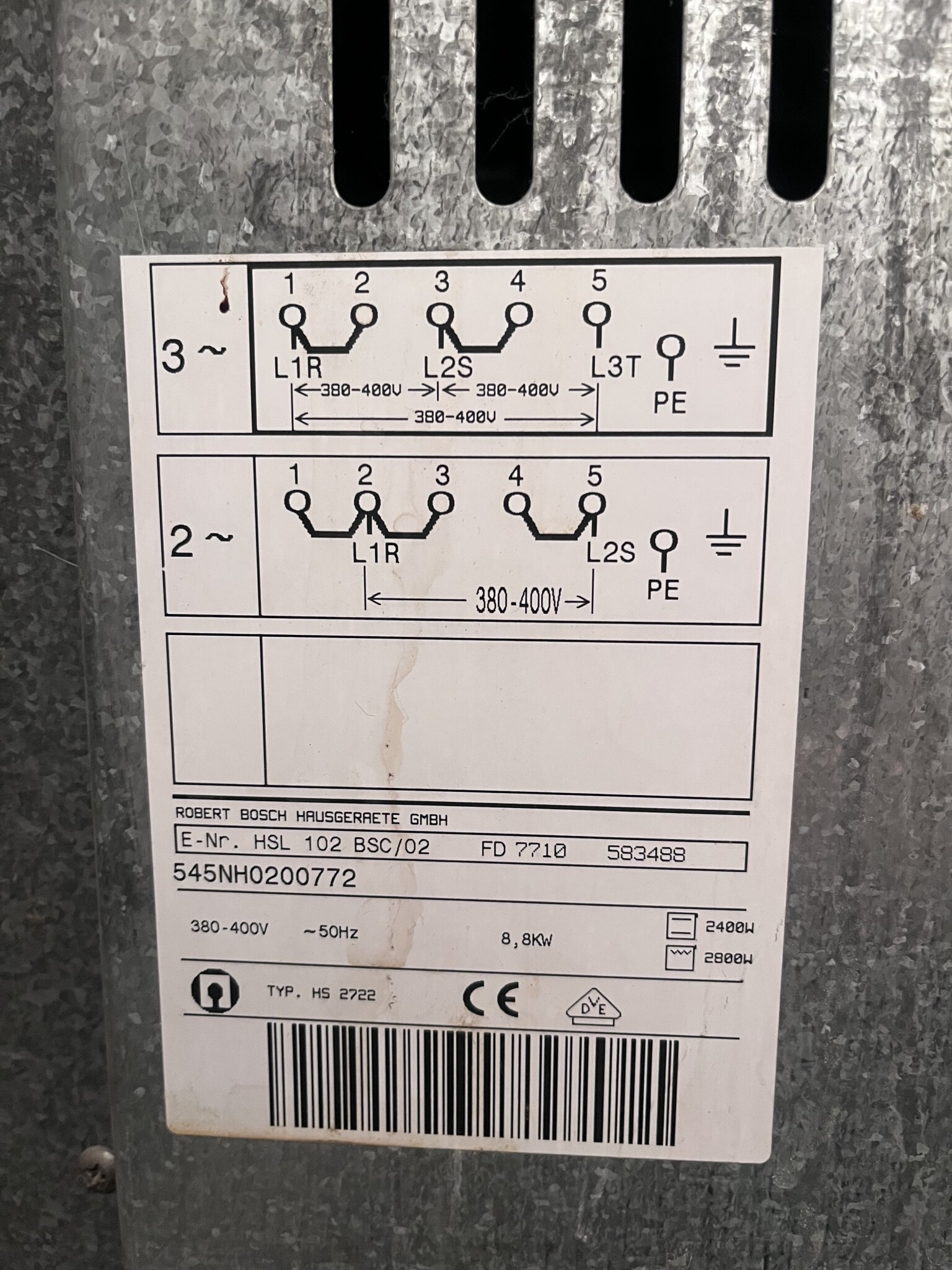

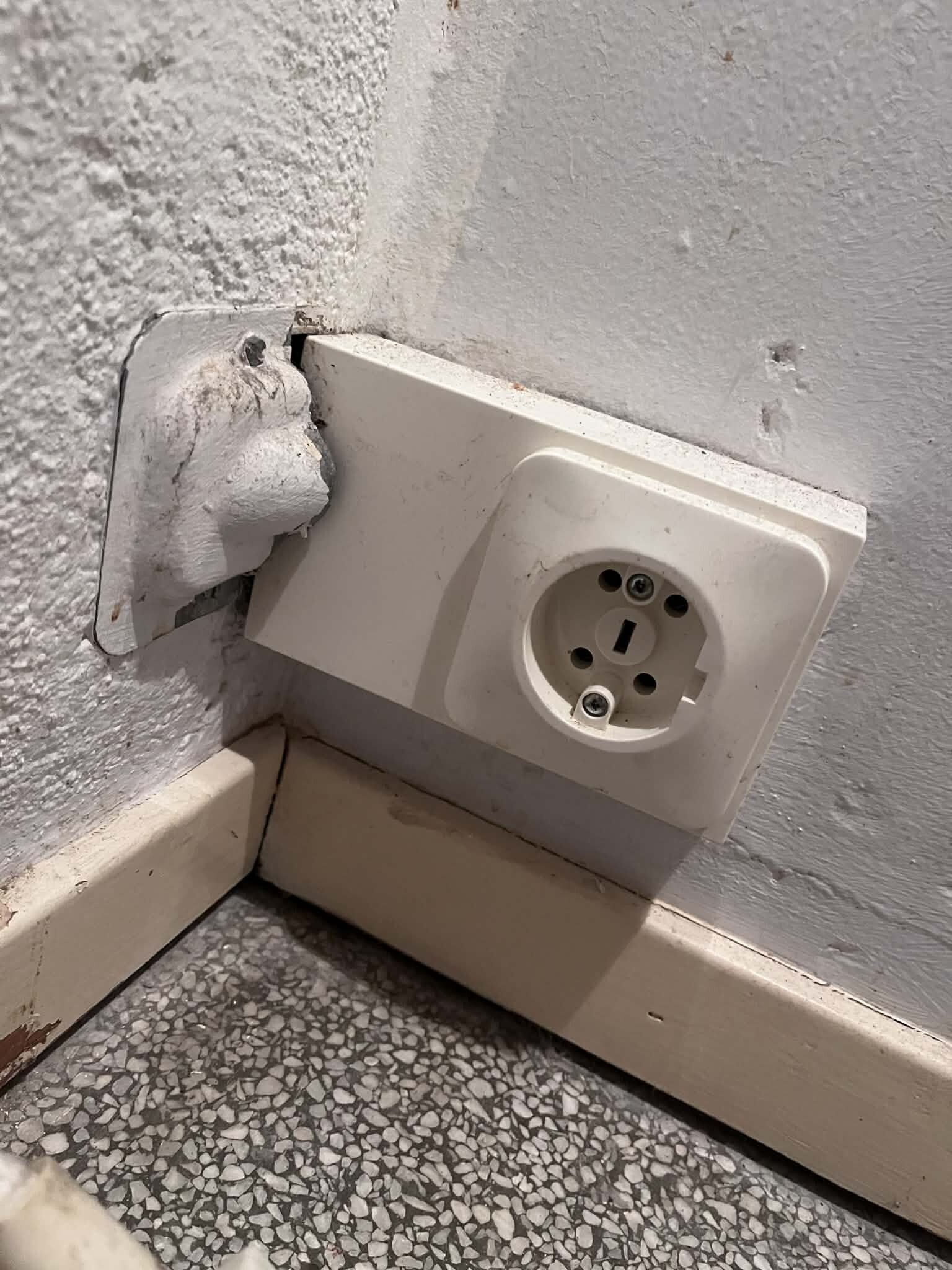

Jag har en spis från 90-talet och nu är det dags att köpa ny (hus från 1928). Det ser ut som att det är perilexuttag, det står så på den iallafall. Allt ser rätt ut, så då får man anta att det bara är att köpa en ny spis som har en sån kontakt?
Det står: 16AAC400/230V på själva kontakten till den gamla spisen. Är det relevant för den nya? Den jag har kollat på är 230V.

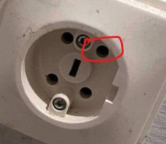

Om uttaget är korrekt fullkopplat kan du köpa vilken spis du vill. Problemet är att du inte är helt ovanligt att man skippade att dra en nolla. Här du något att mäta med?S Sarahgulle skrev:Jag har en spis från 90-talet och nu är det dags att köpa ny (hus från 1928). Det ser ut som att det är perilexuttag, det står så på den iallafall. Allt ser rätt ut, så då får man anta att det bara är att köpa en ny spis som har en sån kontakt?

Din nuvarande spis ser ut att vara en ren 400V spis utan behov av nolla
Om du inte är helt obekväm med det och har/skaffar en multimeter - spänningsmätning i AC-läge och ställd för 300 Volt om det inte är auto, med spåret på uttaget/kontakten mot höger (som din vägguttag i bilden) mäter från översta hålet till höger (är N - neutral) till dom andra hålen och mäter runt 230 Volt på 2 eller flera av dessa så har du uttag med nolla, och kan använda till hällar för 230V-matning.
Är siffran osäker och svävar runt långt från 230 Volt så har du ingen nolla i uttaget och kan inte använda hällar/spisar som kräver 230 Volt utan endast rena 400V-spisar som inte är beroende av nolla.
Har du ingen nolla så blir det att ta ut elektriker för att byta kabel till 5-ledarkabel om du tänker ha spisar för 230 Volt-matning.

Du har själva typexemplet på att det skall vara så. Men det går inte att veta utan att öppna uttaget eller mäta i det. Det är inte helt ovanligt att perilexuttagen är felaktigt inkopplade så att nollan saknas. Den behövs inte till din gamla spis. Men den gör det för den nya.S Sarahgulle skrev:

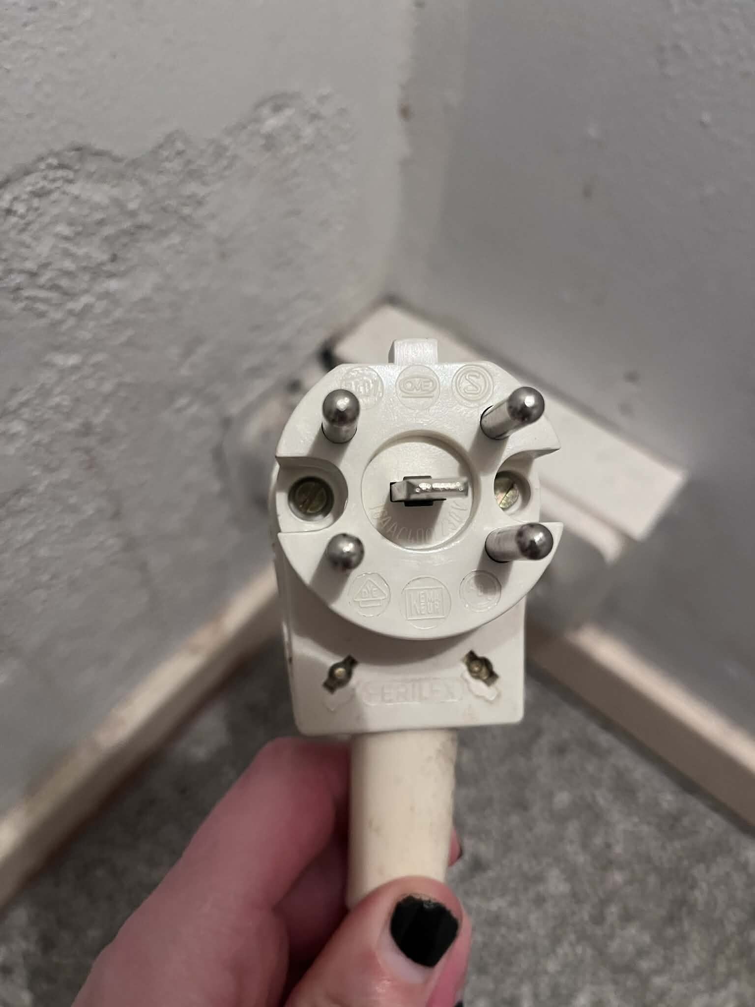

Men om jag skruvar av höljet på stickkontakten och ser att det finns en blå sladd längst upp till vänster betyder det att allt är rätt? Eller då förutsätter jag att allt är som det ska i uttaget om kontakten ser rätt ut😅Fairlane skrev:
Kan jag skuva isär stickkontakten och se om nollan är kopplad till vänster? Om den är det från spisens håll borde väl uttaget vara detsamma tänker jag 😬X xxargs skrev:Din nuvarande spis ser ut att vara en ren 400V spis utan behov av nolla

Du får inga svar i stickproppen, din spis har inte använt nollan! Du måste mäta i uttaget!
Det är uttaget du måste ta av locket på. Det framgår av inkopplingsinstruktionen du visar bild på att din befintliga spis inte använder nollan. Om du tar av höljet på uttaget och det saknas tråd på stiftet uppe till vänster vet du säkert att nollan saknas. Om det finns en blå tråd ansluten där är det en stark indikation på att nollan finns framdragen.S Sarahgulle skrev:
Men låt säga att jag köper en spis med 400 volt, då är det bara att skruva av kontakten (stickproppen) på gamla spisen och skruva på det på den nya spisen? Det som eventuellt gör det struligt är att den gamla är 400, och nya 230, är det korrekt? Min hjärna: 🤯🤯X xxargs skrev:Din nuvarande spis ser ut att vara en ren 400V spis utan behov av nolla

Det kan du göra. Men hur spänningen anges är ofta inte helt tydligt. På etiketten till din nuvarande spis finns två alternativ. 3~ och 2~. Ofta står det på nya spisar att det är 400V trots att de kräver nolla. Då kallas inkopplingen 3N~ och så vidare. Bokstaven N indikerar då att nollan krävs. Du måste särskilt säkerställa att din nya spis inte kräver nolla om du vill slippa kontrollera uttaget. Det kan nämnas att 230V är i särklass vanligast på nya spisar idag och det finns inga induktionsspisar som är 400V.S Sarahgulle skrev:

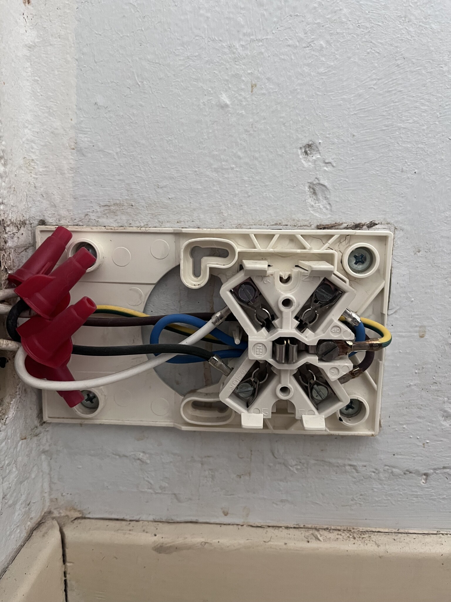

Du bör kontrollera uttaget, eller snarare, du ska kontrollera uttaget. Det är enkelt. Bryt säkringarna och lossa på de två skruvar som hållet uttaget. Kolla därefter att det sitter en blå ledare på den terminal jag ringat in. Du måste inte mäta.S Sarahgulle skrev:
Om du har ett fullkopplat uttag så kan du välja spis fritt.

Jag tycker vi ska titta under plåtlocket också, så vi har fem ledare fram. Uttaget ser ut att kunna vara av sockelmodellen som levereras med trådsnuttar som skarvas, "förkopplad".
Det finns en nolla 🥵 puh. Så då kan jag välja fritt och ev köpa en separat stickpropp till (om det behövs) och sätta på? Eller använda den här gamla jag har kanske är smidigarezBo.Siltberg skrev:
