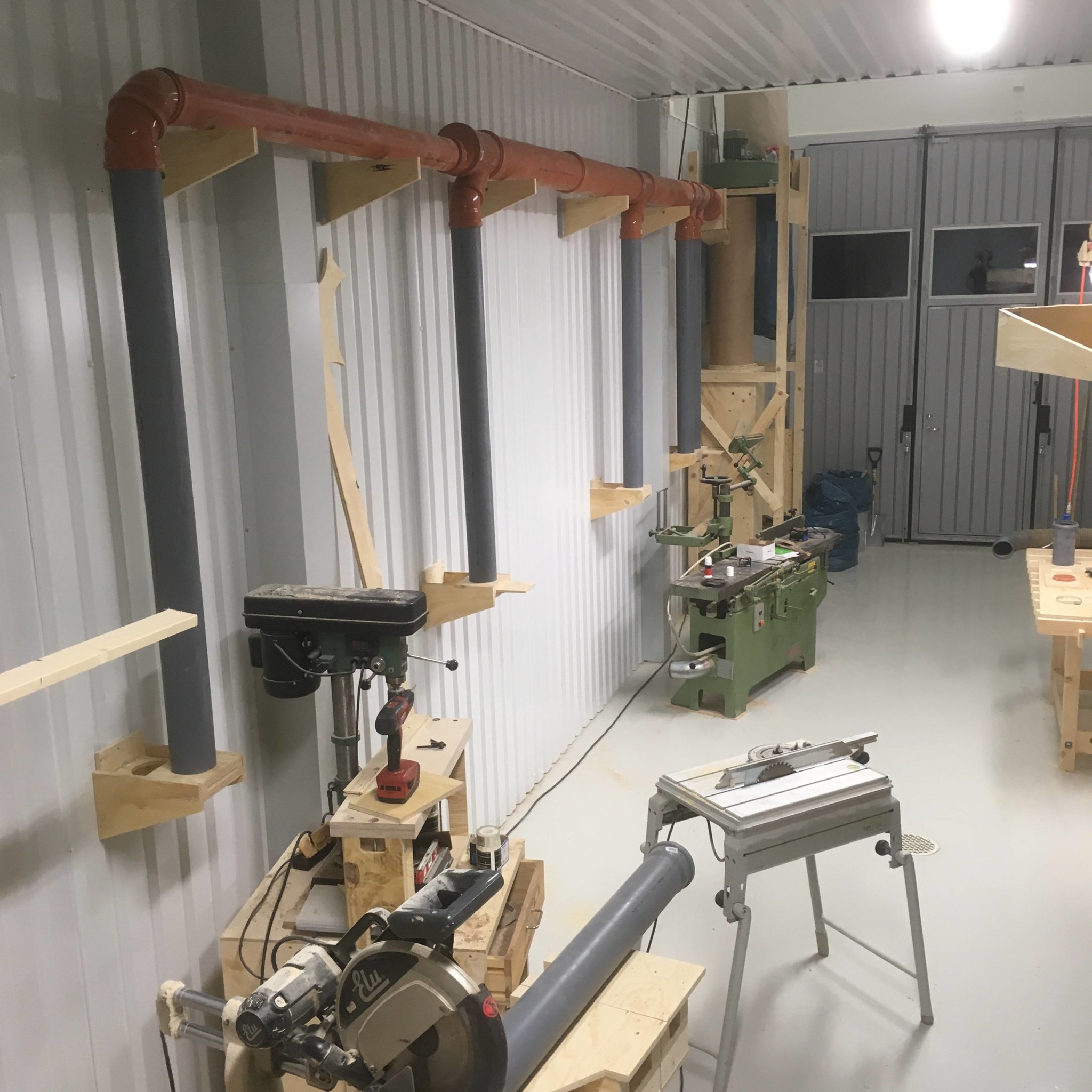

Handlat material till rörsystem. Nu är det på riktigt

Jag blir inte klokare, men ska man jorda spirorör?
Jag har spirorör i mitt utsug.

Absolut skall det jordas. En klen (1,5 ca) kopparledare sätts på fläkthuset (som har skydsjord) och får följa med spånrören och ansluta till alla metalldelar som finns på vägen. Maskinerna är anslutna till samma jord så det borde duga. Kanske det går att sätta någon form av aluminiumtejp på avloppsrören för att få det ännu bättre...

Men jorda, som i jorda?
Koppla gulgrön kabel/jordning till spirorören?
Mina rör är popnitade och skall tejpas på utsidan i skarvarna så de har kontakt med varandra och stålhöljet i utsugen.
Är det att betrakta som jordat?

Fläkten är skyddsjordad, eller borde vara det. En skruv varsomhelst i fläkten duger som anslutningsställe för en koppartråd. Den drar du ut längs systemet och lägger in under popnitar och skruv som du använder för att sätta ihop spirorören. Det är lite meck, men inte mycket. Väl värt, då det är bekräftat att statiska urladdningar kan starta brand även om det är ovanligt.

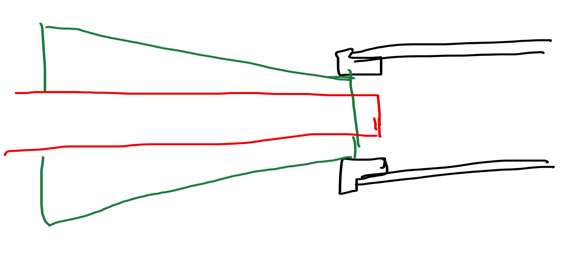

Spinner vidare på ejektorn. Tydligen blir effekten bättre om ytterröret har en förträngning som får luften att accelerera just där det inre röret slutar. Började leta efter koniska rör. Insåg att det blir svårt att ha en rimlig budget.

Om det är ett 50 eller 40 mm plastavloppsrör du använder som ejektor kan du såga några radiella snitt och värma till konform med värmepistol? Det är upplagt för rapid prototyping Thunderdome-style

Hm. Te’baks till ritbordet.
110 avloppsrör med en gummiplugg ner till 75. En poppnitad kon som jag handknackar av tunnplåt och 50mm rör/slang (rött). Kör 50mm så nära handmaskinen det går sedan en anslutning.
