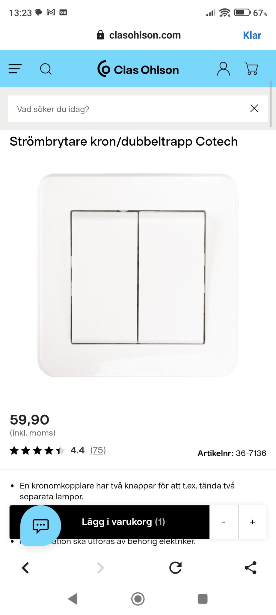

Toppen tack.
Visst är detta rätt?
https://www.clasohlson.com/se/Strömbrytare-kron-Schneider-Exxact/p/36-4725?utm_source=google&utm_medium=cpc&utm_campaign=SE_CO_AO_Hardware_SEM_Google_Shopping_Generic_CM-Low&utm_id=21300059948&gad_source=1&gad_campaignid=21300059948&gclid=EAIaIQobChMIo-Sz-rCilgMVQwWiAx2ceRsHEAQYBiABEgKSqfD_BwE

Eller den..
Eller vilken som helst, även en enkelbrytare med bara den grå inkopplad ger ju antagligen ljus i det uttaget.
Jag skulle gå på så billigt som möjligt i den temporära lösningen.
A Astrom86 skrev:
Toppen tack.
[länk]
Den är infälld vilket komplicerar det hela iom att den sitter ihop med den andra brytaren, vilket kräver en 2-facksram och att brytarna är kompatibla för det.
Skaffa en förhöjningsdosa annars eller en utanpåliggande brytare tillsvidare.
tommib

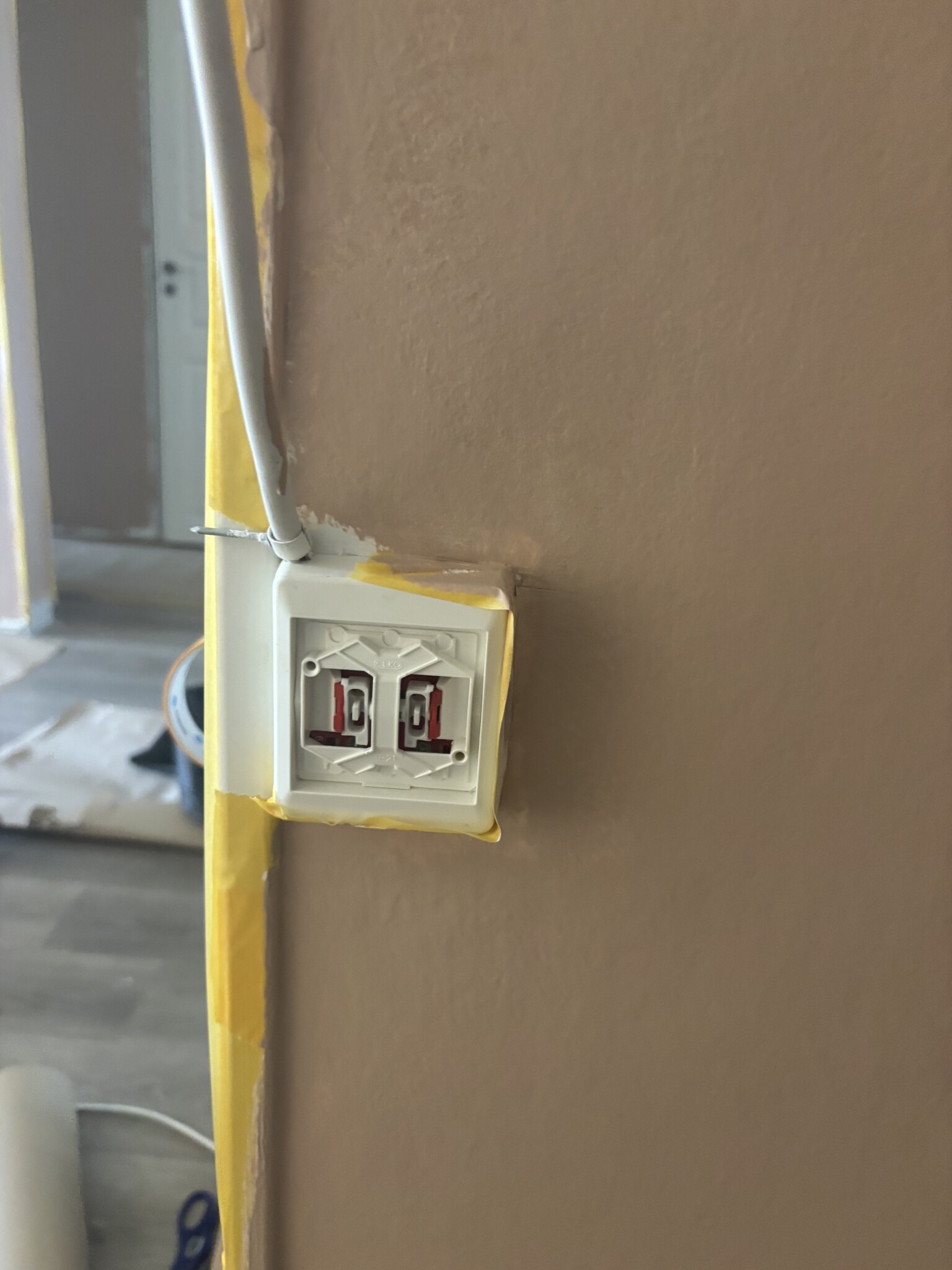

A Astrom86 skrev:
Skulle vilja lösa tillfälligt tills elektriker kan komma. Vill få dit just denna knapp.
Varför? Använd en sladdlampa. Eller en batterilampa.
Du kan också göra det jag bad dig, dvs kartlägga hela installationen. I annat fall ser jag det som oansvarigt att ge dig vidare råd om vad som ska kopplas till vad eftersom det inte går att förutsätta något alls. Din kunskapsnivå är just nu för låg för att på ett rimligt sätt kunna hjälpa dig över nätet.
tommib

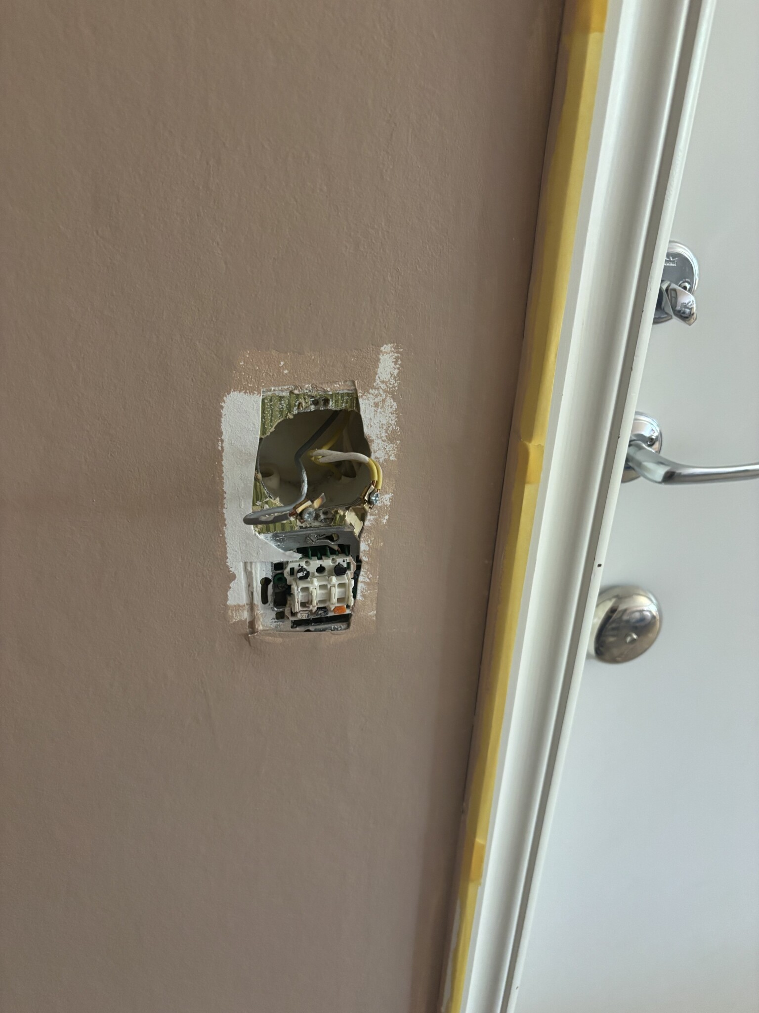

Titta på första bilden igen. För mig ser det ut som en utanpåliggande Elko som man har limmat dit och som TS har tagit isär "bakvägen" och därmed förstört. Under den sitter vad jag bedömer är en infälld Schneider/Eljo.
Ja, TS länkade just till en infälld, just därför skrev jag så att det blir komplicerat att montera den.
Och att isåfall komplettera den med en förhöjningsdosa eller köpa en utanpåliggande brytare istället.

Ah, jag missförstod dig. Skulle behövt en facepalm-emoji....

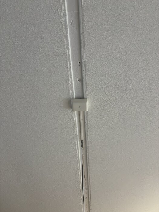

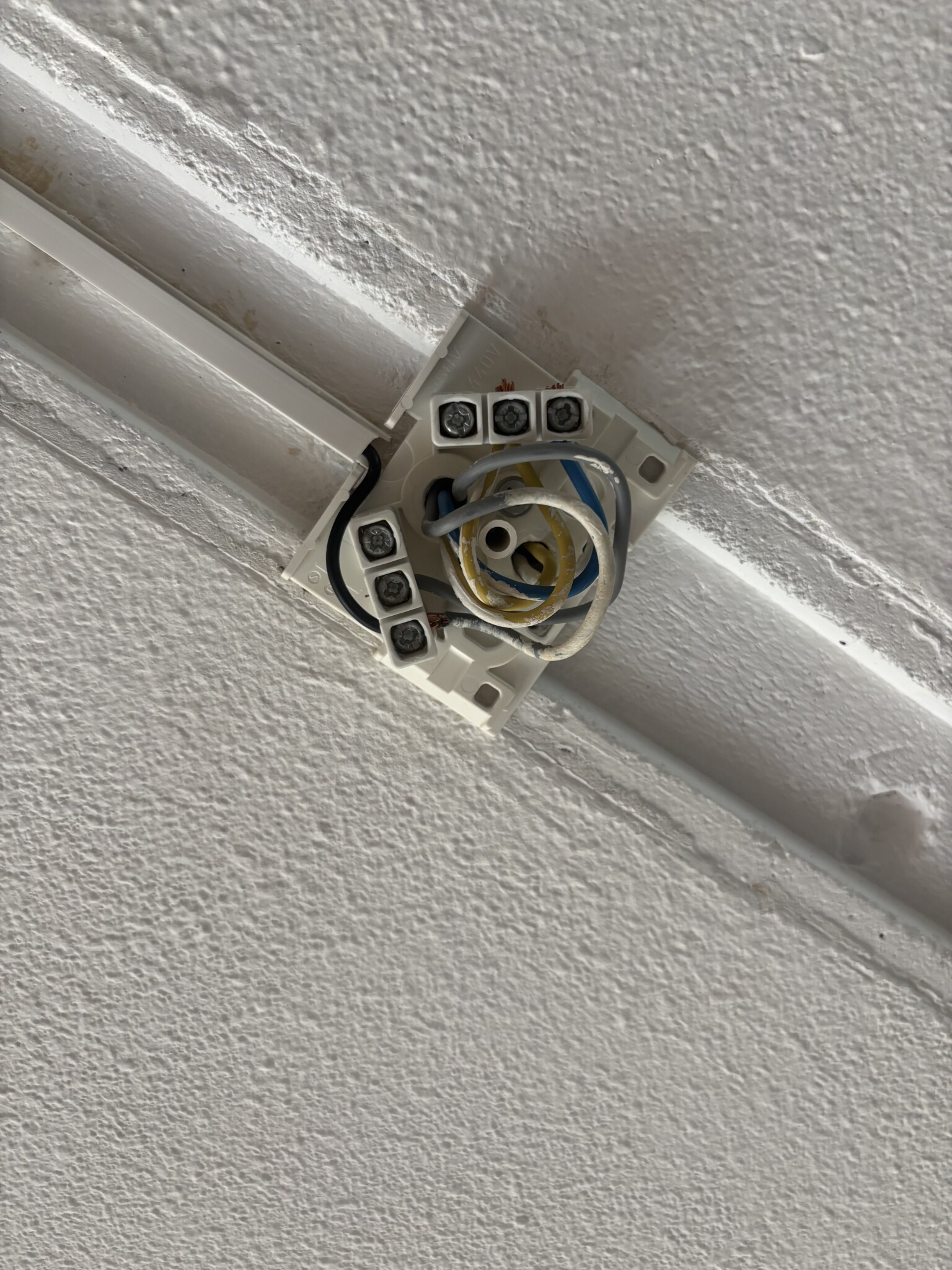

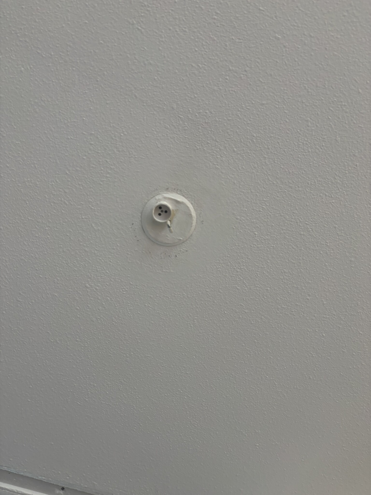

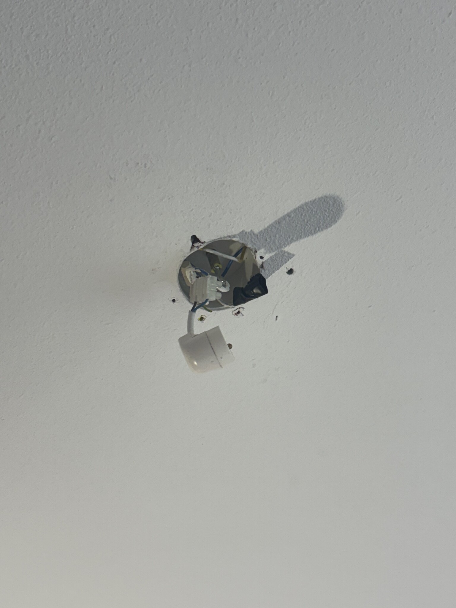

A Astrom86 skrev:
Jag vill väldigt gärna förstå för att göra detta rätt!
Vill gärna förstå så jag gör rätt.

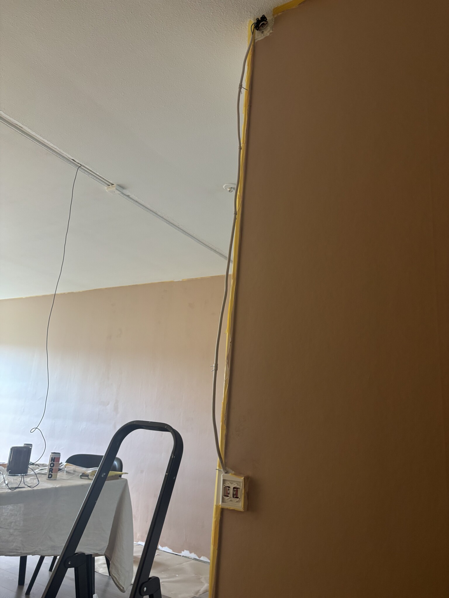

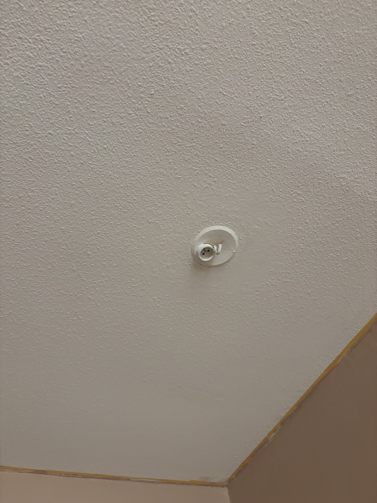

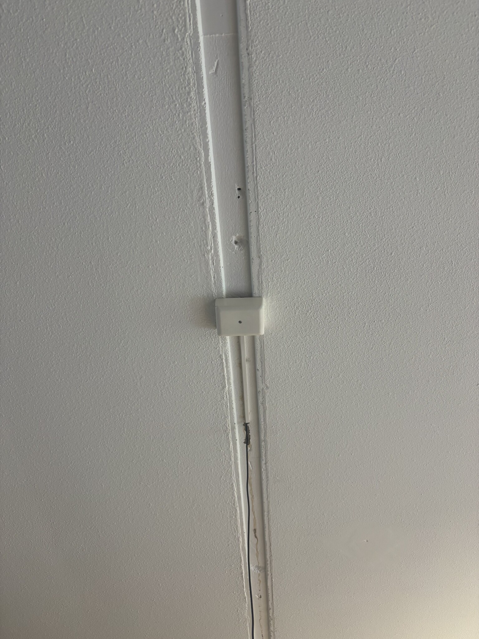

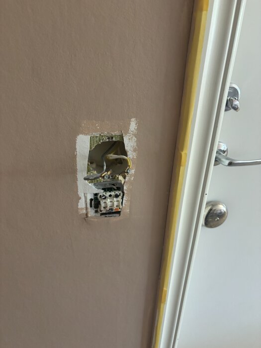

Här nedan är bilder på uttagen som finns samt dosan i taket etc.

tommib
Där syns ett ytterligare fel (jordad lampkontakt utan jord ansluten, i ett rum där uttagen är ojordade i övrigt) samt allmänt slarv vid installation.
Jag fortsätter att starkt rekommendera elektriker för att se över hela denna anläggning, det går inte att förutsätta att något är korrekt från början vilket gör att man i stort sett måste vara på plats och se hur allt sitter ihop.
