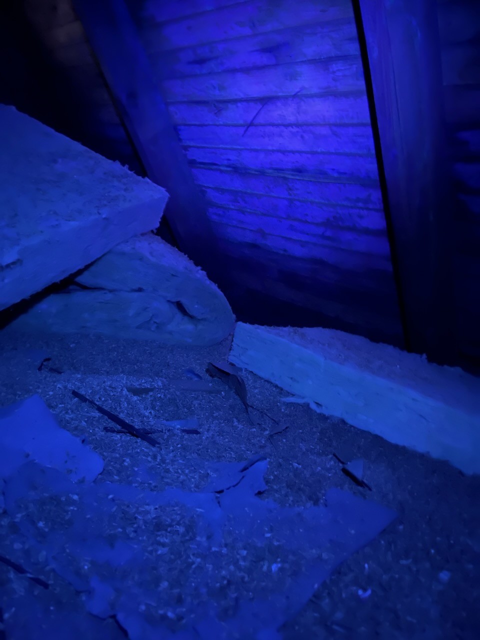

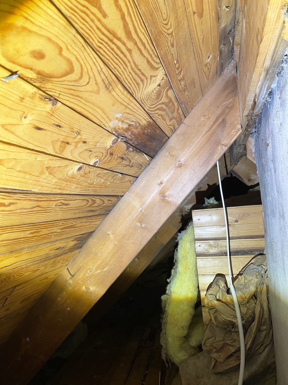

Har ett hus byggt 1949 med en kallvind. Sågspån och stenull täcker golvet.
Besiktningen visa några anmärkningar.
"Mikrobiell påväxt finns på underlagstaket. Den upptäckta mikrobiella påväxten på underlagstaket kan vara ett tecken på att vinden tillförs fukt inifrån bostaden. Observera att besiktning av bostadens ventilationssystem inte har ingått i uppdraget. För att komma tillrätta med detta måste fukttillförseln inifrån bostaden minskas. Det kan göras genom att ventilationen i bostaden förbättras samt att eventuella otätheter i vindsbjälklaget (tak-/väggvinklar, taklucka med mera) tätas"
Jag varit kontakt med TV för besiktning och förslag på åtgärd. Fått offert på rekommendation Vind classic och Sannering. Någon klok som kan säga om det är panik eller kan man avvakta? Ska jag avvakta med tills det är dags byta underlagstaket.
Har installerat bättre fläktar i huset som ex FRESH Intellivent.
Uppskatar all hjälp och rekommendationen.
