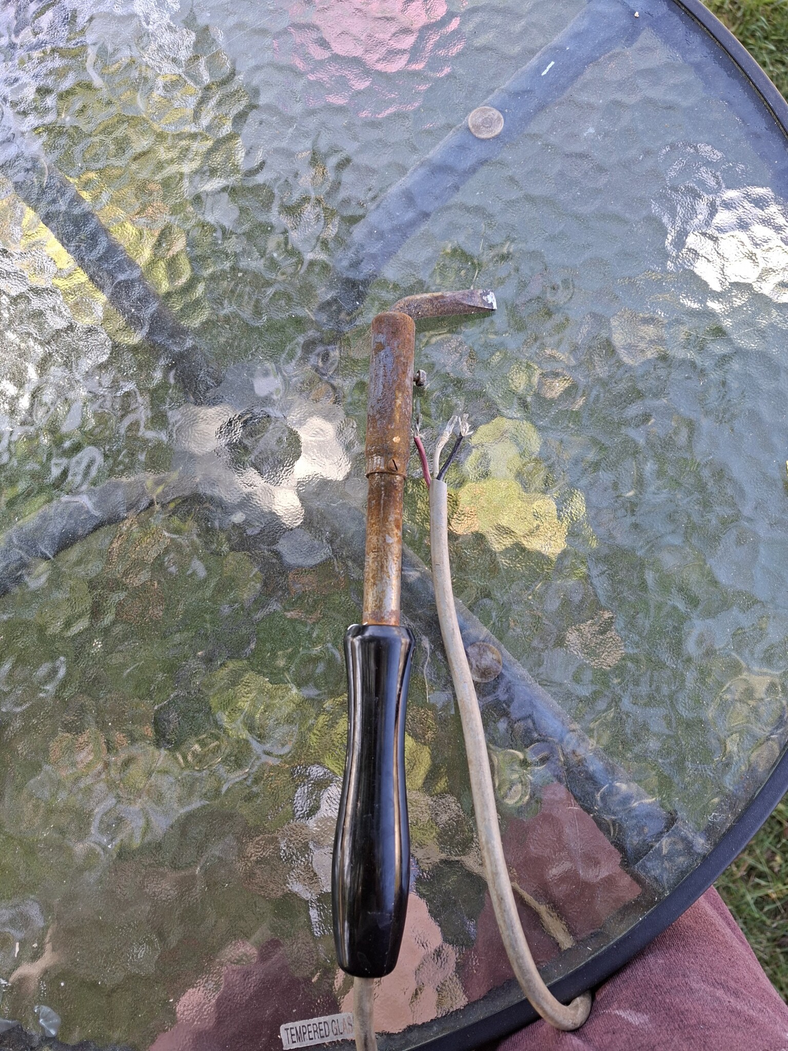

Hej, vilken sladd är jord? Jag tänker den vita? Lödkolven ska få ny kontakt.
  • Lödkolv med svart handtag ligger på glasbord, kabel med vit och blå ledare synlig.

Klassiskt så är röd jord men detta är ett fall när det kan bli livsfarligt om du har fel.
Öppna lödkolven så lär du se vad som är anslutet vart. Du kan också mäta vilken av ledarna som har kontakt med metallchassit.

om jag kopplar genom jordfelsbrytare, kommer den slå till om jag kopplat fel?

Du ska inte koppla fel. Du ska ta isär lödkolven och se till att det blir rätt kopplat.
Att experimentera och hoppas att skyddsutrustning ska ta hand om det är helt fel sätt att ta sig an detta.

Förhoppningsvis slår den från, inte till.

Titta efter hur det är kopplat, sitter en skruv i handtaget, lossa den och dra handtaget bakåt. Röd användes i regel som jord innan den gröngula epoken tog över men det har existerat mycket egensinnighet genom åren så titta efter!
Sen, som sagt, fundera på en ny-nyare lödkolv.

Hur var den kopplad innan då?

Röd var jord. Nu är den igång. Tack för tipsen.

Hur kom du fram till det?
Hur mätte du och med vad mätte du?
