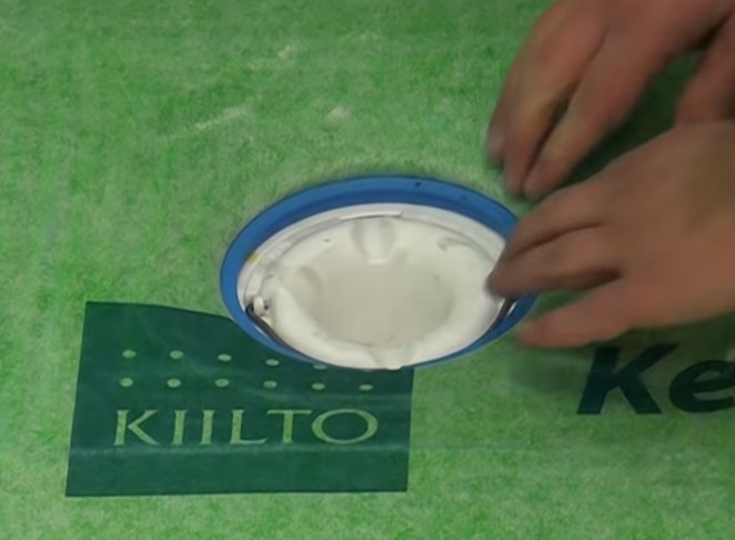

Den håller tätmanchetten på plats.
T Tomas Eklund skrev:
Det finns en grå gummilist i själva brunnen. Vad denna fyller för funktion vet jag inte. Den är också nedkletad med fix, men den verkar inte täta mot någonting. Vattenlåset sitter nedanför.
[bild].
Den gråa ringen är en klämring vars fuktion är att hålla tätt mellan brunn och tätskikt. Viktigaste delen i ett badrum.
  • Hand som visar en grå klämring i en brunnsinstallation med Kiilto-reklam ovanför en grön bakgrund.
Dowser4711 och 1 till
Tack HomeboY för informativ bild. Då förstår jag bättre varför det är fix mellan klinkerramen och klämringen.
Jag kollade lite hemma hos pappa som fick sitt badrum helrenoverat av en annan firma för ett par år sedan. Det var förstås smutsigt i brunnen (så jag tog ingen bild), men såg i övrigt snyggare gjort ut. Inte lika "slabbigt".
Men jag får uppfattningen att jag kanske bör släppa det här i övrigt. Inget att anmärka på kvalitetsmässigt.
