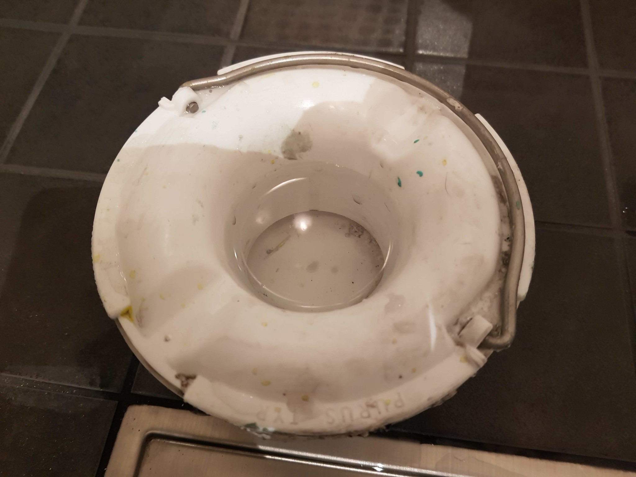

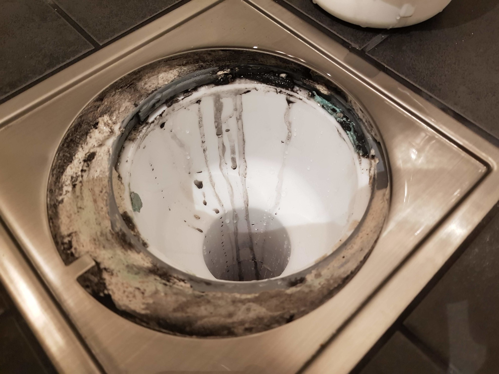

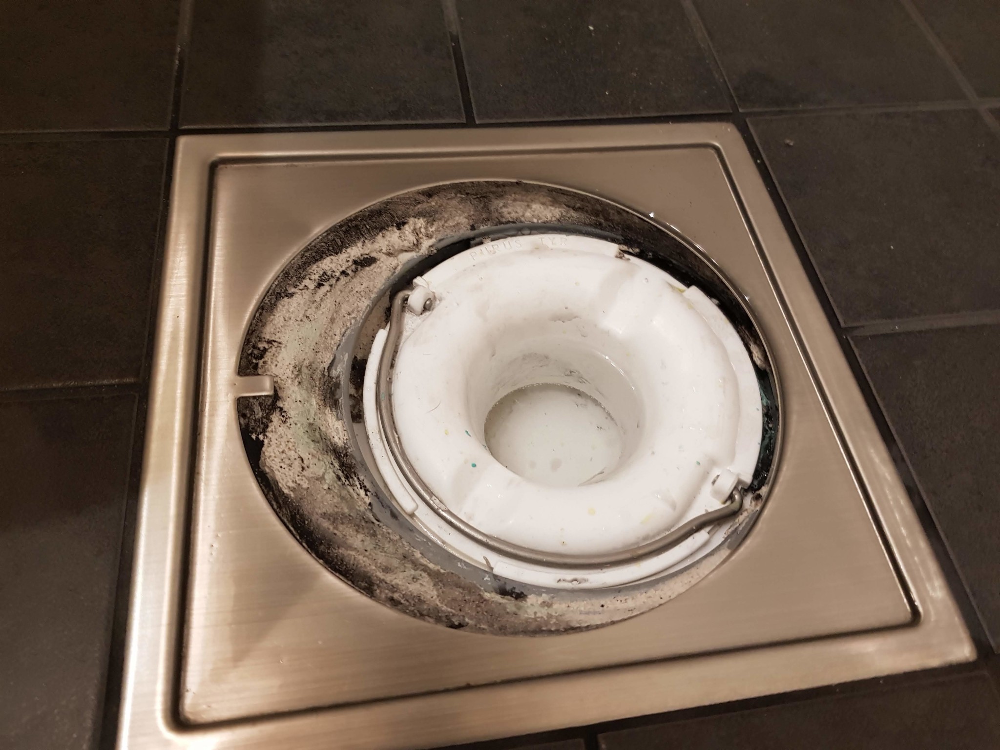

Frågan gäller golvbrunnen som ser ut enligt bifogade bilder. Den är alltså fullständigt nedkletad av någon form av bruk med inslag av grönt tätningsmedel. Om det svarta är fog eller fix kan jag inte avgöra, men det förefaller ju vara plattsättaren som har kladdat ner. Det verkar också ha brunnit fast och sitter ganska bra.
Golvbrunn med överflödigt bruk och tätningsmedel runt kanten i en dusch.
Golvbrunn med sil borttagen, nedkletad i bruk och grönt tätningsmedel, visande behov av efterarbete.
Golvbrunn med byggrester och grönt tätningsmedel, behöver städning efter stambyte.
Är det här normalt? Går det att göra något åt det? Det syns förvisso inte förrän man lyfter på silen men jag föreställer mig att det kommer att suga åt sig smuts och göra det väldigt svårt att hålla ordentligt rent.
Det är ganska vanligt att man placerar klinkerramen lite snett för att den ska passa bättre ihop med plattorna. Som jag förstått det så är det godkänt att göra sådär bara man får upp vattenlåset ur brunnen. Det som syns runt om är antagligen fix och det gröna är tätskiktsmembran, typ Kiilto T1 eller något. Så länge det inte ligger fix nere i golvbrunnen som blockerar vattenflödet så behöver du inte oroa dig. Sen bor du ju i en bostadsrätt och då är det föreningen som ansvarar för golvbrunnarna och skulle något bli fel i framtiden så får dom ju åtgärda det.

Det är ju med absolut största sannolikhet fogen som krupit in och ner där och det är bara att torka bort med en fuktig trasa.
Svart/mörk fog har en tendens att färga ner ALLT tyvärr och det är inget man kan undvika helt som plattis när man fogar.
Det gråvita är fix och det ska vara där för att skydda tätskiktet.

Jag ska i ett första skede påtala det för entreprenören när de går syn. Kanske gör de ett försök att rengöra golvbrunnen och vattenlåset. Om inte får jag väl försöka själv senare. Jag har inte velat pilla för mycket för jag är rädd att göra det värre. Om jag tolkar dig rätt bör jag dock vara försiktig så att jag inte rengör för mycket och skadar tätskiktet?

Vad jag menar är att du inte bör vara rädd för rengöring. Om brunnen inte håller för rengöring idag hur ska den då hålla om 20+ år.
Ser inte riktigt sidan på insatsen men de viktigaste är ju att de inte kommit något som är ivägen för packningen så avloppet inte blir gastätt

Sitter verkligen det löstagbara vattenlåset som det skall? Verkar ju som om det runnit ner fig och annat klet så att det inte går ner i brunnen och tätar som det skall. Syns även på att det blivit svart i själva brunnen. På sidorna av den skall det inte kunna rinna in vatten eller i detta fallet fogmassa/vatten

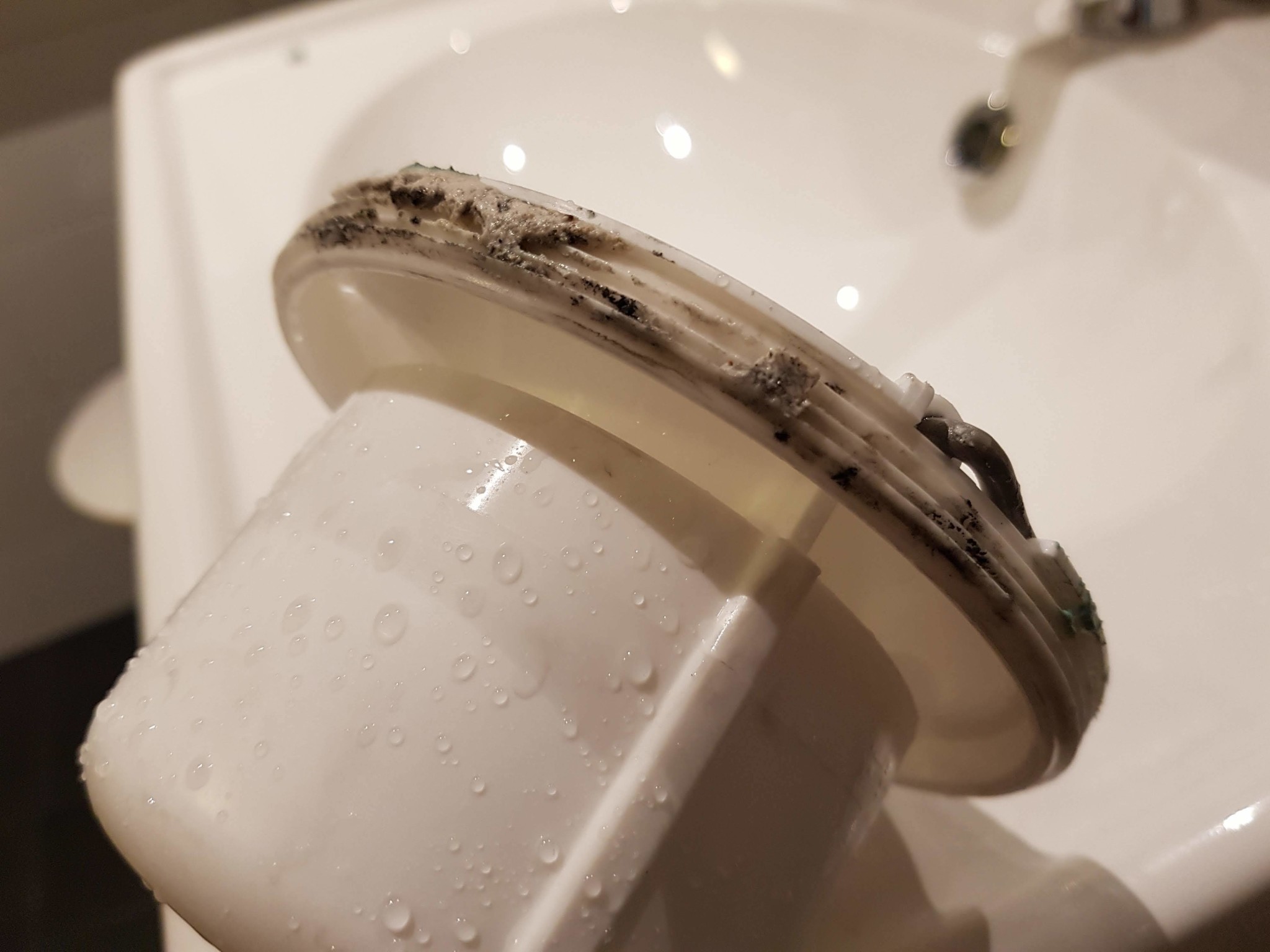

Jag får tacka för bra information. Jag hade till exempel aldrig själv kommit på tanken att brunnen bör vara gastät. Men det är ju så självklart när man får höra det. Det hade mycket riktigt fastnat en massa fix och tätskiktsmedel i packningen på vattenlåset så det var knappast tätt.

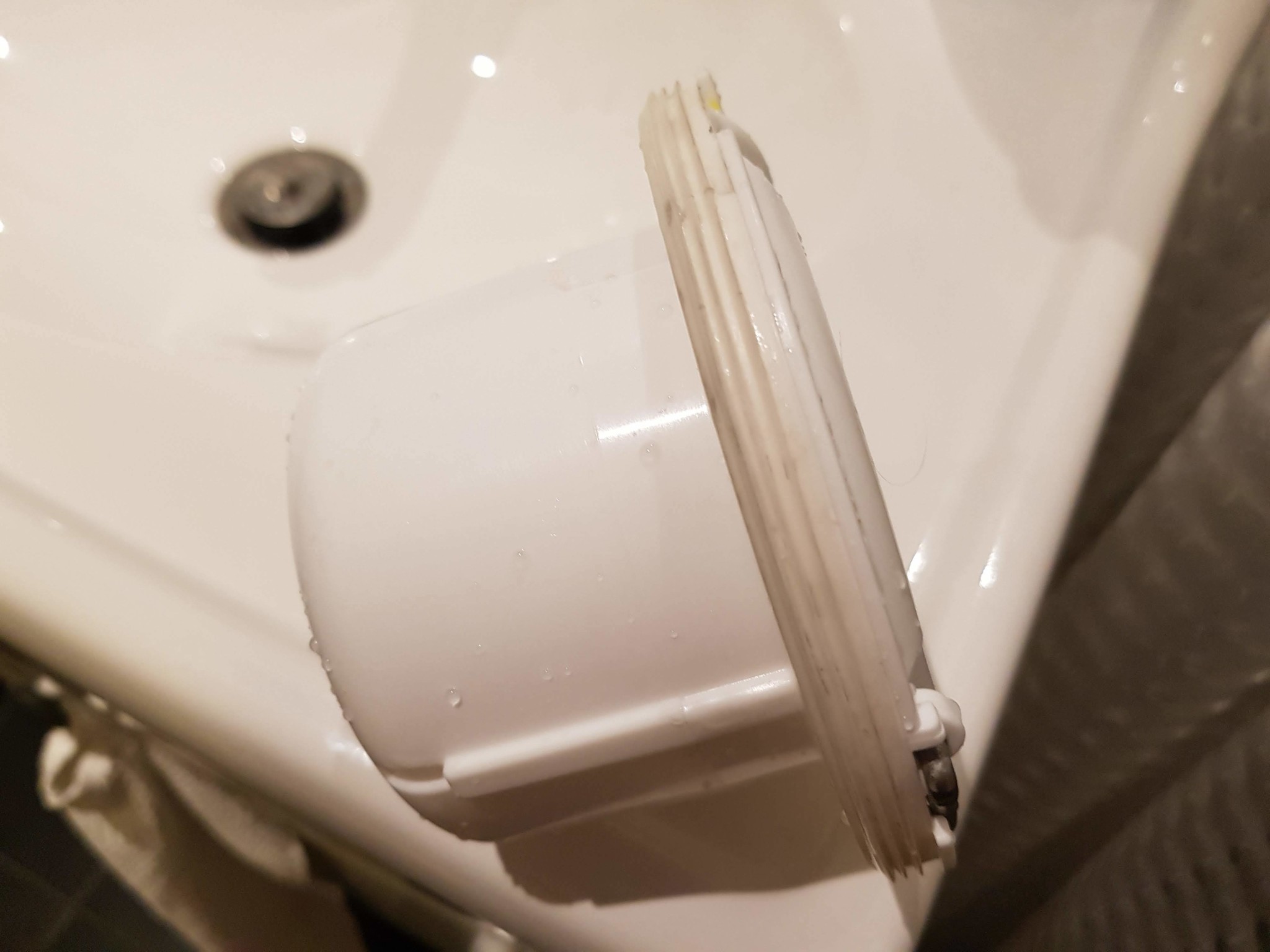

Nu så har jag själv gjort en liten insats för att göra rent. Jag använde en diskborste och lite toarent. Packningen på vattenlåset (en integrerad gummilist) gick jag loss på med naglarna. Jag tror att jag fick det tillräckligt rent.
Före och efter:
Nahaufnahme eines Gullys mit sichtbaren Resten von Fixier- und Dichtungsmaterialien vor der Reinigung.
Rengjord golvbrunn med synlig integrerad gummilist och avloppsrör i bakgrunden.
Den svarta färgen från fogen i avloppsröret var lätt att skrubba bort.

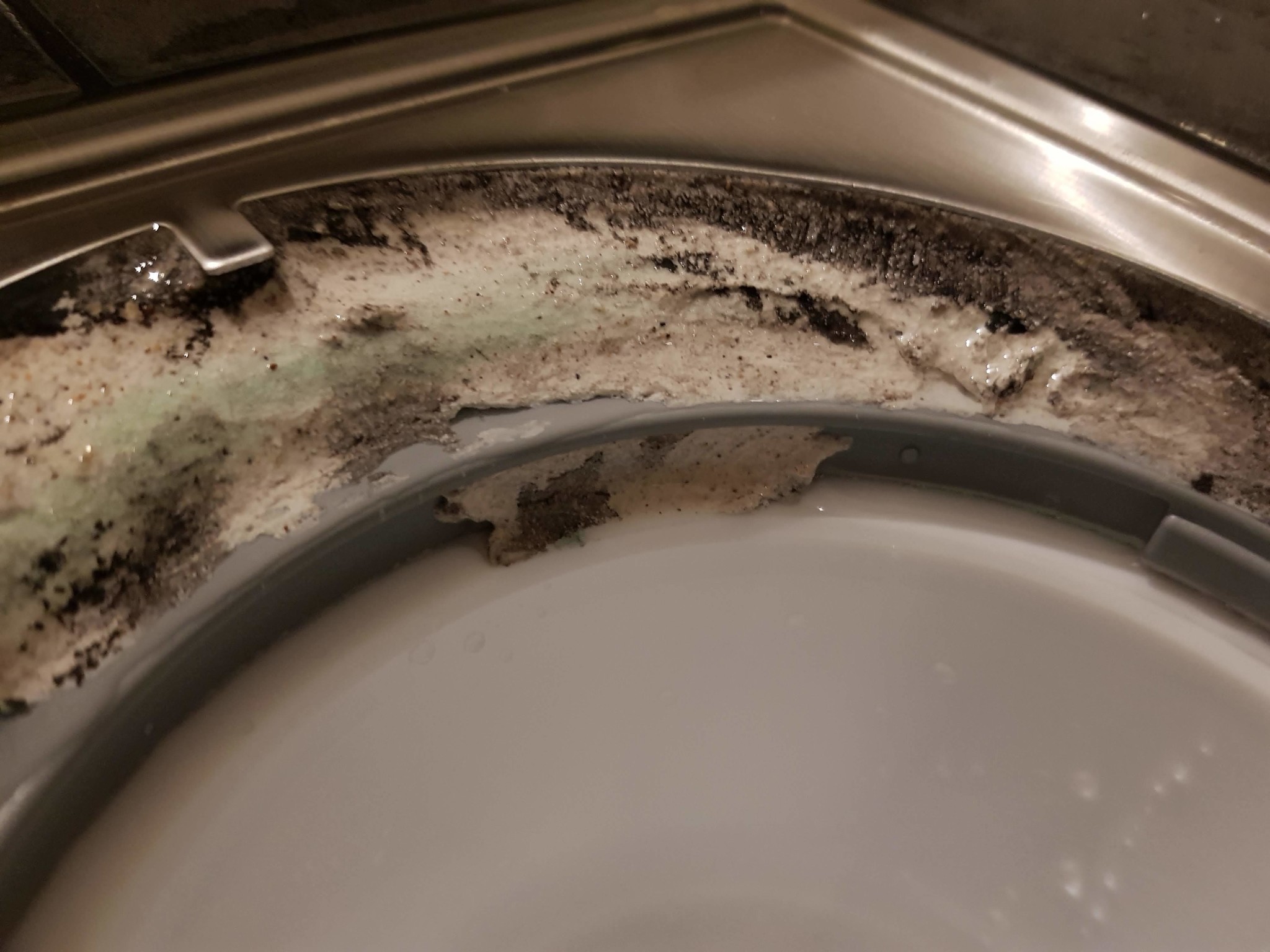

Det finns en grå gummilist i själva brunnen. Vad denna fyller för funktion vet jag inte. Den är också nedkletad med fix, men den verkar inte täta mot någonting. Vattenlåset sitter nedanför.
Smutsig golvbrunn med fix och tätskiktsmedel runt grå gummilist, behov av rengöring.
