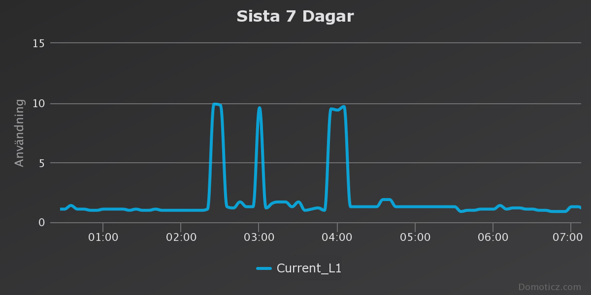

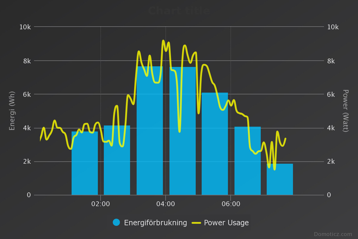

Man ser laddningen av elbilarna, tydlig vila mitt i natten för utjämning av cellerna på den ena. Man ser ett rippel överlagrat, det är luftvärmepumpen. Skulle jag titta per fas så skulle allt vara extremt tydligt...
Diskmaskin på L1

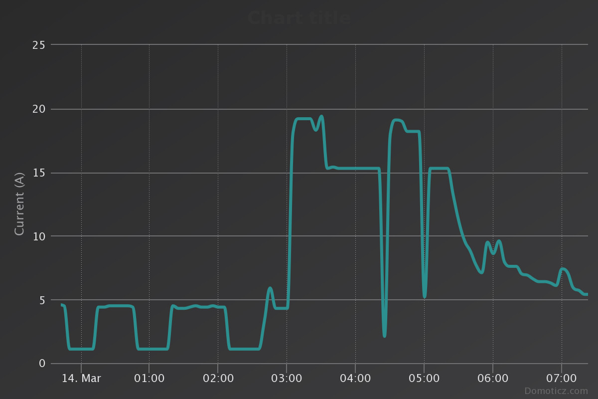

L2 har laddning av frugans bil under natten, nu på morgonen laddning av sonens mopedbil. Överlagrat är en luftavfuktare i garaget och luftvärmepumpen.

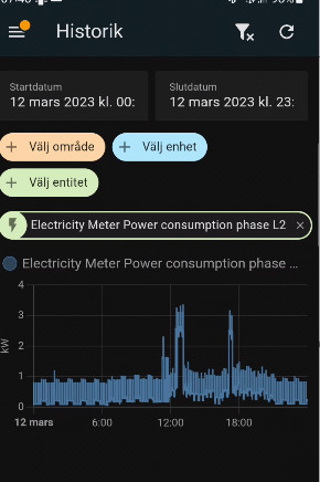

På L3 kompressor på FLVP och laddning av laddhybrid. Dessutom en tvätt i maskin.
