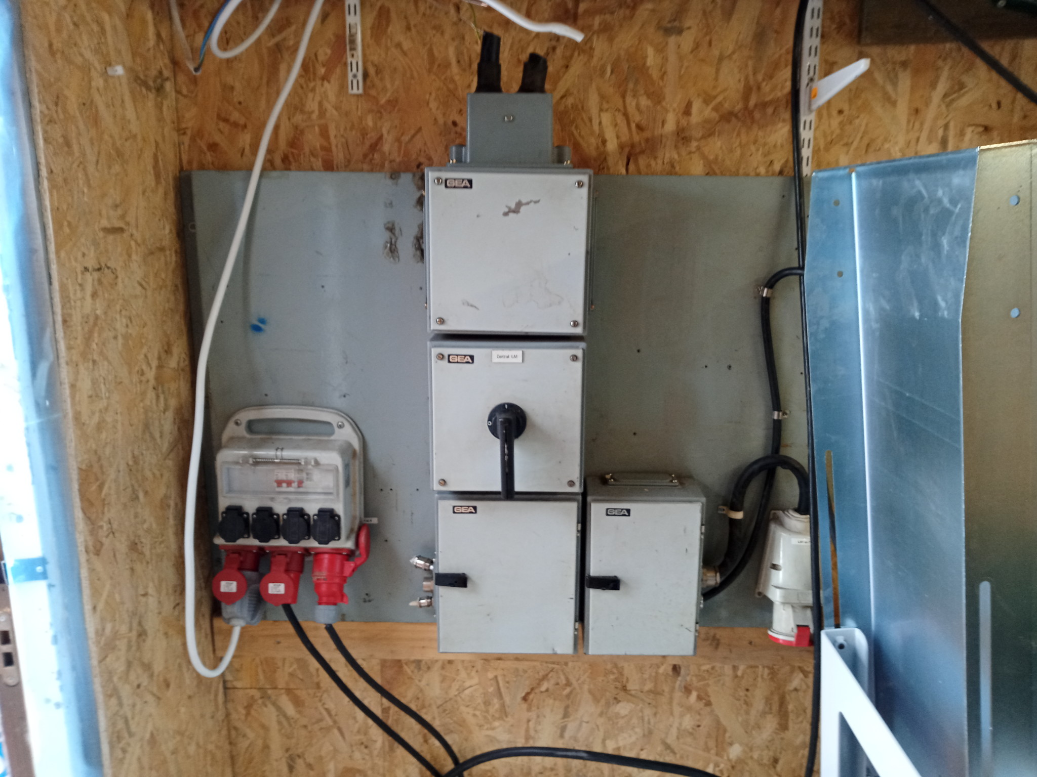

Blev lite snål är mycket pengarna ska räcka till. Roliga verktyg och maskiner. Lyckades köpa ett beg industri elskåp i mycket bra skick. Tillräckligt med säkringsgrupper just nu, men räknar med att jag kommer få komplettera med en extra plåt kapsling för först och främst jordfelsbrytare och längre fram när jag bygger ut snickeriet ytterligare.
Byggskåpet på bilden är min tillfälliga elcentral .

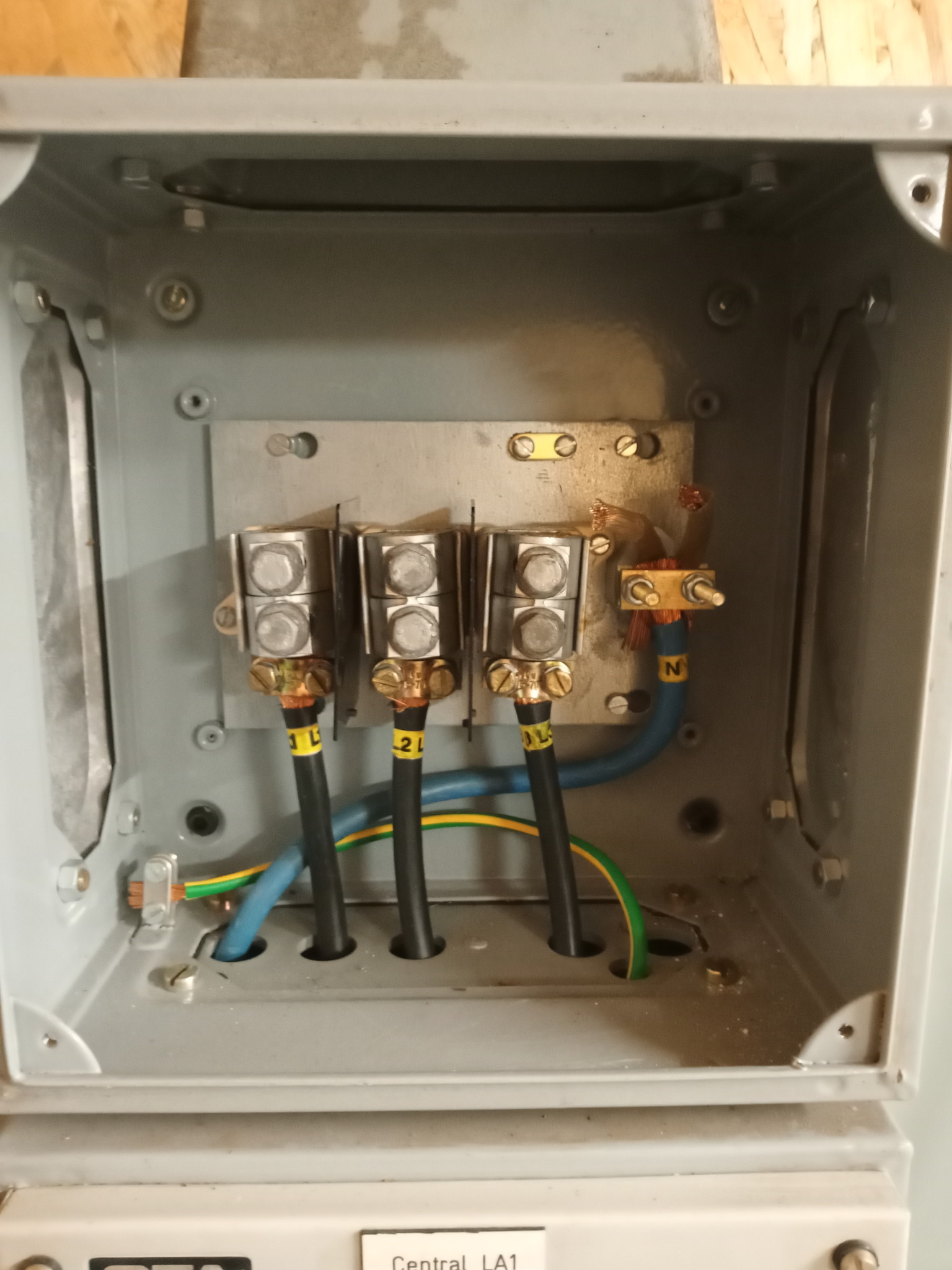

Bild 2 Inmatningslåda el . Bör jag skaffa någon annan plint till denna ellåda. Den matades med grov au kabel. Min inkommande jordkabel är i förhållandevis ganska klen 5gx10mm.

centralen är utrustad med
Skåp1 . 3x4 =12 säkringar gänga DII
16A Trefasgrupp CEE16 Uttag
10A/16A 6 Säkringar kopplade för enfasgrupper
Skåp:2 2x3 =6 säkringar gänga DIII
62A Trefasgrupp CEE62 Uttag
25A Trefasgrupp CEE32 uttag
Rejäl plåtkapsling , huvudbrytare blocketfynd 1000kr

Det är strömmatning till min spånsugsanläggning, fläktmotor och spånfilter ovanpå en 7 fots container. Den står uppställd 3 meter utanför väggen på vänster sida om elcentralen.
Kabeln kommer att buntbandas fast i kabelstege ifrån den nya beg elcentralen och kopplas in fast i elskåpet.
Var tvungen att få i gång spånsugsanläggningen för att kunna hyvla virke till ett jobb. Vet att det är fel att sätta fast en stickpropp på den kabeln. Det hade varit bättre av mig att montera en kopplingsdosa med dragavlastare + 1,5 meter 2,5mm2 x5g gummikabel till en cee stickpropp. Men hade ingen lämplig dosa med dragavlastare liggande så det blev denna provisoriska lösning. Risken är att man vid upprepande dra ur eller sätta i cee stickproppen gör att dom solida kopparledarna i eklk går av .
Plinten är för AL kabel, och som det ser ut, endast AL kabel, så den bör du byta, kan dessutom vara så att den kan vara gränsfall för att det går att få en 10 mm2 att sitta fast i den, köp en sådan här istället, stabil och bra att jobba med. https://www.elbutik.se/product.html?product_id=426968H _hemmasnickaren skrev:Blev lite snål är mycket pengarna ska räcka till. Roliga verktyg och maskiner. Lyckades köpa ett beg industri elskåp i mycket bra skick. Tillräckligt med säkringsgrupper just nu, men räknar med att jag kommer få komplettera med en extra plåt kapsling för först och främst jordfelsbrytare och längre fram när jag bygger ut snickeriet ytterligare.
