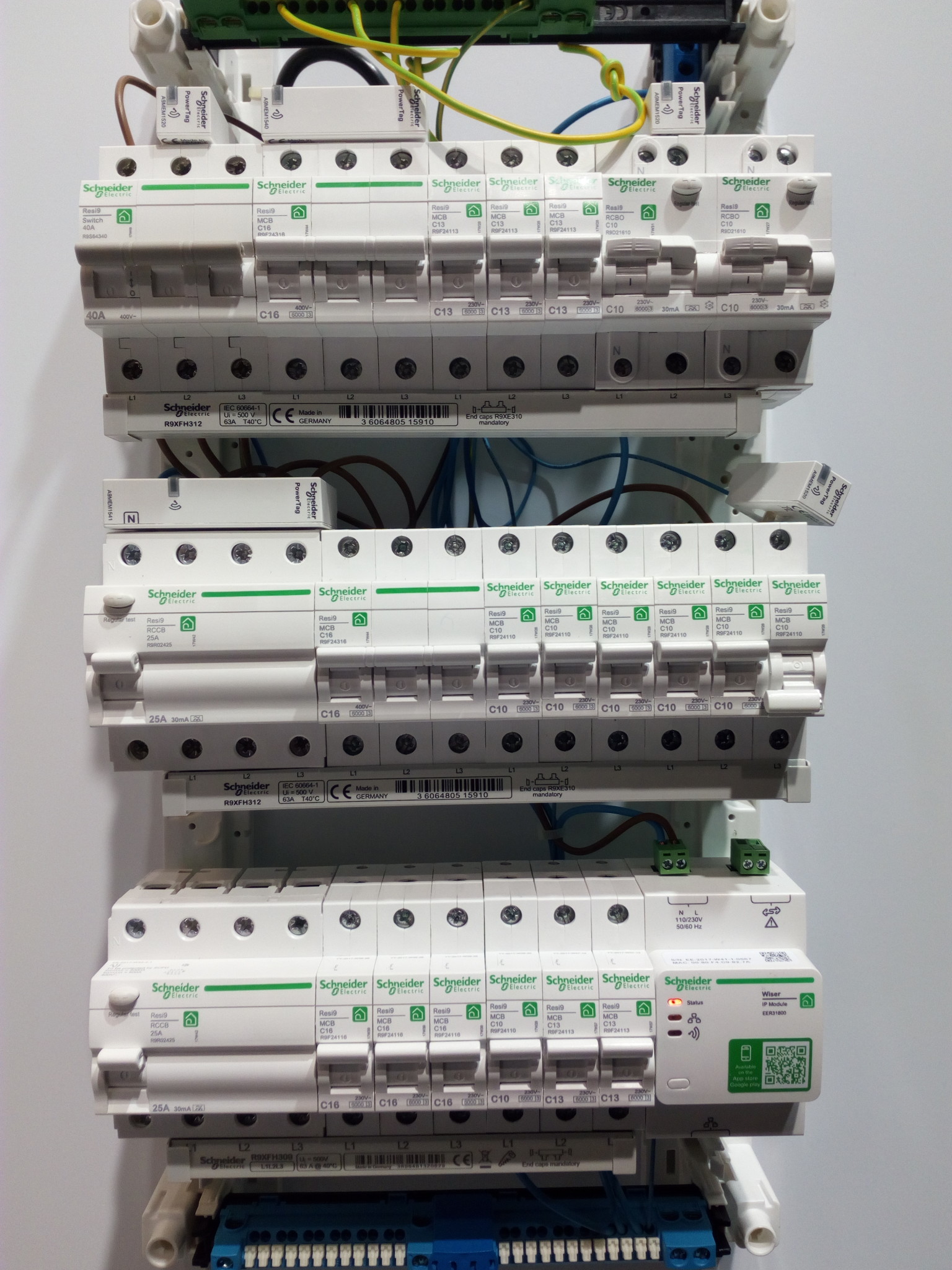

mykee2 mykee2 skrev:
Men kommer mätaren att kunna mäta "Current N" (eller missförstår jag vad detta är?) ändå även fast N-ledaren inte är kopplad genom mätaren? Tänker mig för att mäta strömmen i N-ledaren måste gå genom mätaren för att få ett värde och måste därför seriekopplas.
Hur som så spelar det ingen roll då det var inte därför jag skaffade den och jag har endast tillgång till PEN där den ska anslutas, det var mer en fundering eller vad man ska säga.
Den strömmen som vid ett visst moment går i nollan/PEN går samtidigt i en av fasledarna så därför räcker det att mäta strömmen där.
Det finns "PowerTag" från Schneider att mäta med.
Elcentral med Schneider säkringar och en PowerTag energimätare installerade.
