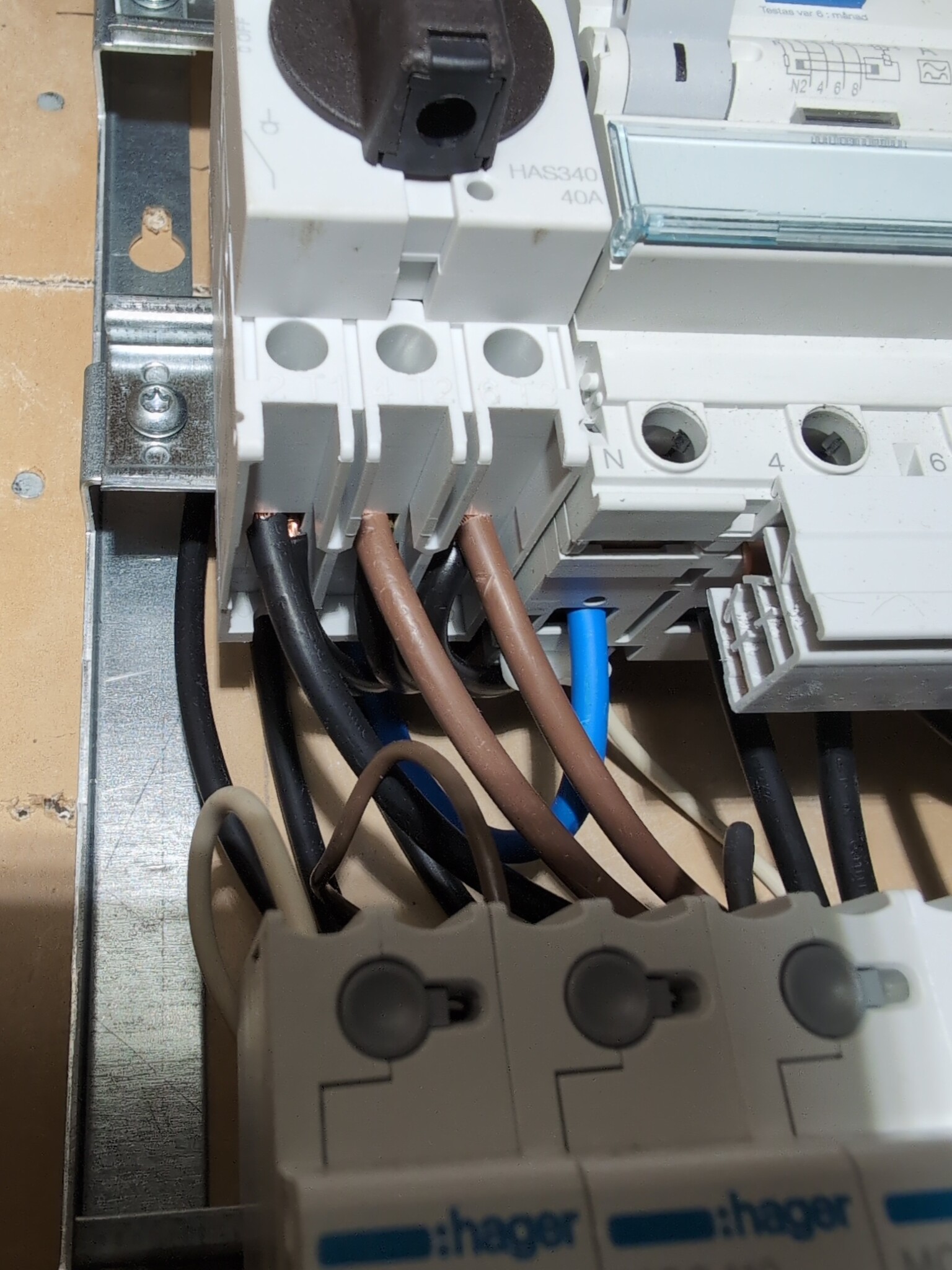

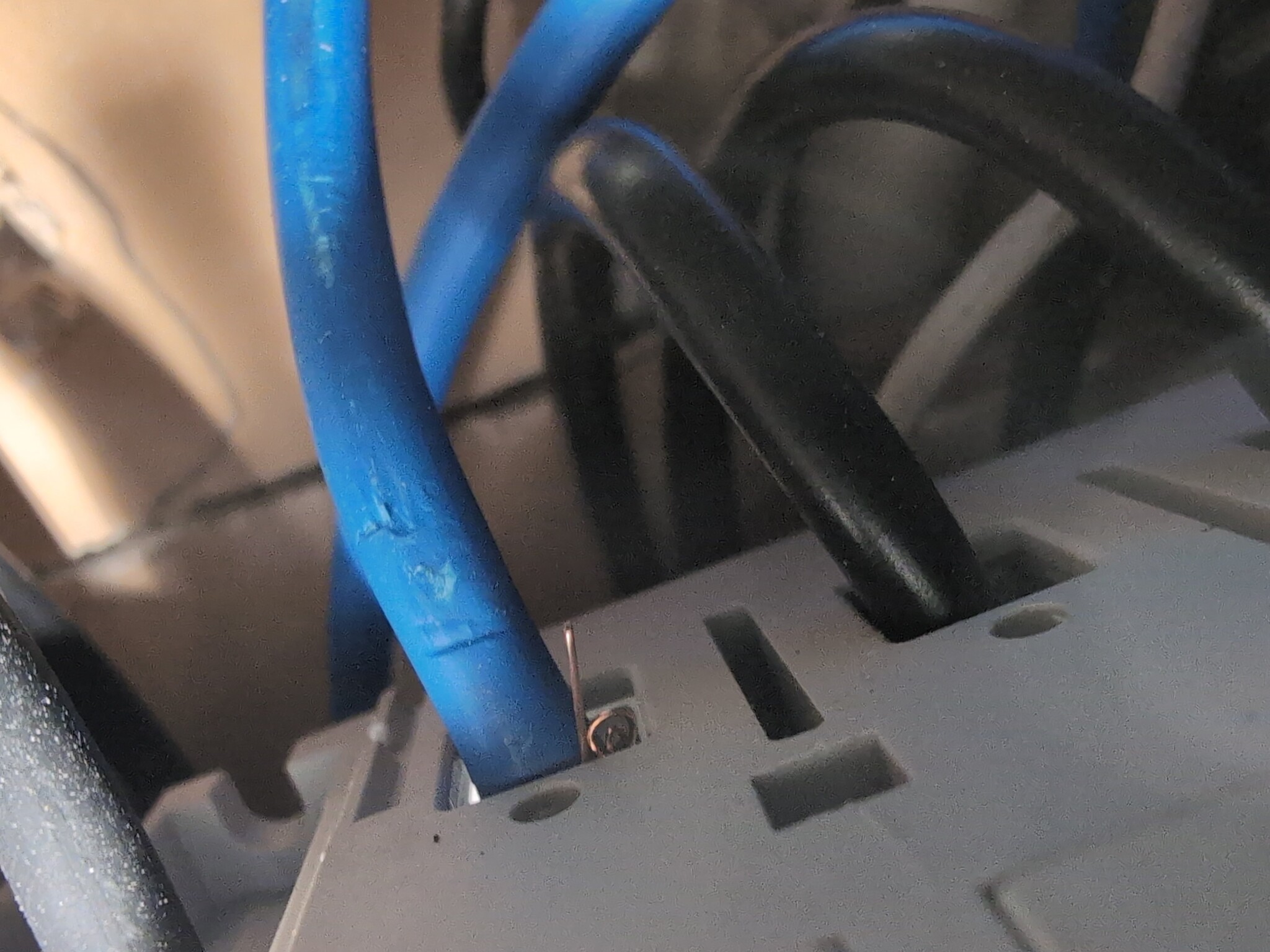

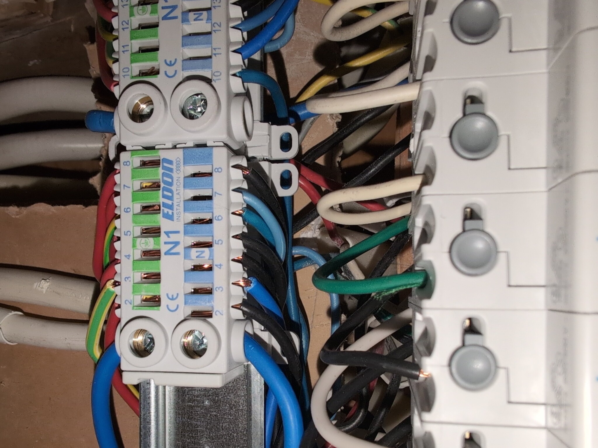

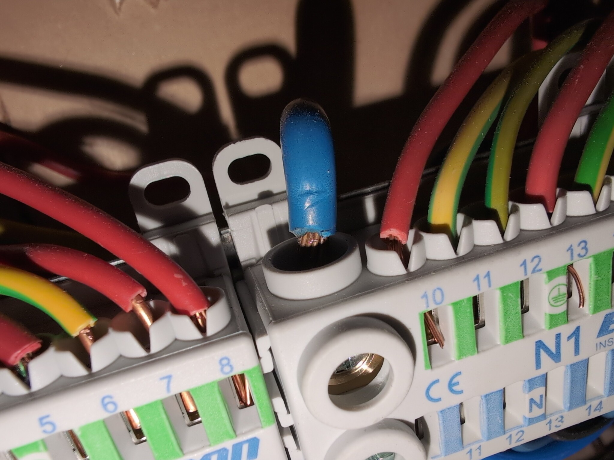

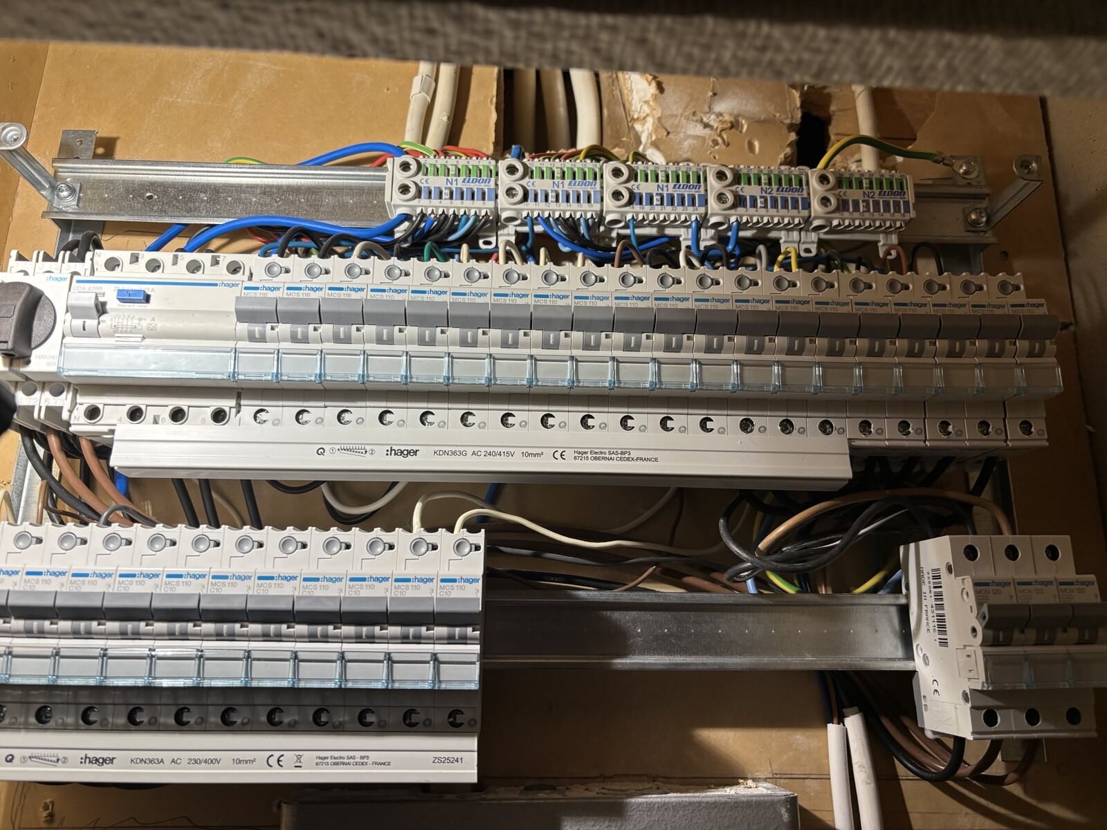

Vi har haft en elektrikerfirma hemma i samband med en köksrenovering. Eftersom vår gamla diazedcentral var ganska sliten och det var svårt att få plats med en normkapsling för jfb så gick vi med på att även byta ut elcentralen.
Då en annan del av deras installation såg väldigt tveksam ut ville jag fråga vad ni tycker om utförandet i centralen. Jag reagerar på att det är lite slarvigt skalat och skuret även i ledare. Lite inkonsekventa färgval på kablarna? Dessutom vet jag inte om det är ok med dubbla ledare i huvudbrytaren.
Är jag petig eller är det något man ska klaga på?
Vi är i tvist om deras faktura då de lagt materialpåslag på nästan 200 procent, fakturerat för 150 meter flexrör för köksrenoveringen etc. Det gör att jag inte vill ta hit dem fler gånger i onödan.

Utbyte av elcentralen är en underhållsåtgärd så färgval ska vara enligt vad som gällde för den tidens regelverk.
Så man får skilja på om det är en renovering som gör att dagens regelverk blir gällande eller inte.
Kardeler och annat som spretar får de självklart åtgärda och annat slarv. Ser att det saknas ändskydd på fasskenan på bild.
Anslutningskapacitet för huvudbrytaren fås av tillverkaren. Den brukar klara 2 st ledare upp till en viss area.
Ja det tycker jag om det är två likadana ledare. Det kan vara svårare att få en tillförlitlig anslutning med t ex en massiv och en fintrådig ledare.
Det viktiga är ju att det blir bra och säkert. Be gärna arbetsledaren komma ut för bedömning.
