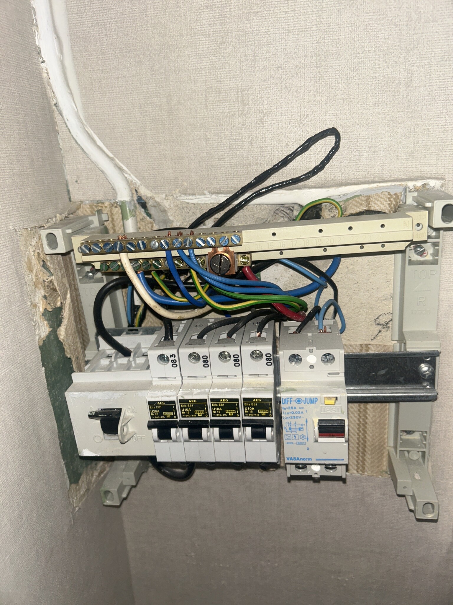

får stöt när ja tar mellan min diskmaskin och diskhov, har de något med min central att göra? Har en fas och nolla som inkommande och nollan går till jord direkt ska de va så, bara nyfiken att veta ska ringa en elektriker

Det finns troligen inget fel i din elcentral. Inkommande PEN-ledare ska mycket riktigt anslutas till PE-plinten.
Viktigt är att nollskruven mellan PE- och N-plinten är åtdragen så att det är god kontakt mellan plintarna.
Ditt symptom tyder på att DM saknar skyddsjord. Om skyddsledaren fallit bort i centralen eller någon annanstans på vägen får man undersöka.
Det kan också handlar om en svag potentialskillnad mellan DM (skyddsjord) och diskbänk (moder jord). Det kan vara knepigare att åtgärda i en lägenhet. Det bör göras en skyddsutjämning i källaren om det går.
Om diskhon har kontakt med sann jord så är det vanligt att det uppstår en liten potentialskillnad mellan den och en skyddsjordad apparat som tvättmaskinen som i sin tur kan driva en liten ström. Den är ofarlig och inget som är fel. Det går att åtgärda med potentialutjämning om det är störande.
