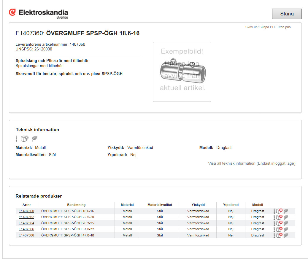

Existerar de här övergångsmuffarna som elmont nämner? Har försökt hitta dem, men det verkar stört omöjligt.
Risken att en 16mm övergång ska gå isär inne i lättbetongen känns minimal, men som sagt så tycker jag om när saker är rätt.
Det e-nummret avregistrerades 2008-01-30HSP skrev:
Tyvärr tror jag inte det finns överångsmuffar att få tag på längre hos någon grossist.
Ja att E1400610 utgått tyder troligtvis på liten efterfrågan.
Har bara använt övergångsmuffar några enstaka tillfällen.
det jag kommer ihåg var ett större rot arbete i -50tals anläggning med massor av befintilga 15,2mm rör som skulle skarvas mot nya 16mm rör.
Mer vanligt är att använda 16mm muffar och sedan tejpa med riktig eltejp. samt se till att rören är väl förankrade på båda sidor om skarven.
Annars finns det ÖVERGMUFF SPSP-ÖGH den minsta E1407360 fungerar ned till 15,2mm har använt sådana vid något tillfälle, de har även en invändig stödhylsa. har för mej att de är ganska dyra
