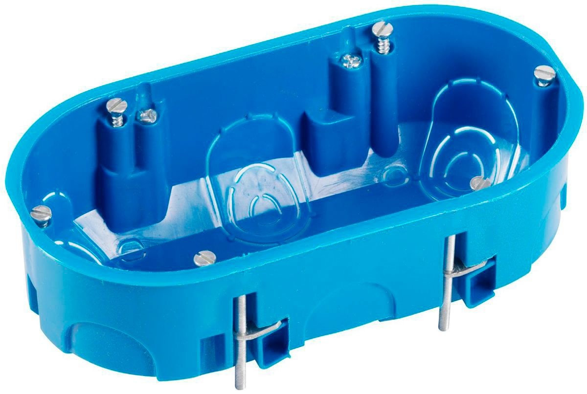

Har en dubbel brytare i dosa i gipsvägg i köket. Bryter i tak och över matbord. Skall ersätta med två dimmers. Hur sjutton gör man? Jag vet att man kan sätta ihop två dosor. Behöver demontera den befintliga och ersätta den med två som satts ihop. Blir ett jättehål i gipsväggen. Hur lagar man det? Finns någon etablerad procedur för det hela?
Jag brukar först ta upp det nya hålet vid sidan av den befintliga dosan sedan såga ut en bit på ca 30x30cm på sidan av det nya hålet. genom set större hålet stoppar jag in en dosa med en kottling och skruvar fast den i gipset. Sedan sätter jag brädbitar som fästs i den g:a gipsen och som går så långt in i hålet så att jag kan sätta tillbaka den bit jag tidigare sågat ur. Sedan är det bara att spackla och hänga dit en tapetvåd.
Ett alternativ är att sätta en ROT dosa vid sidan av den befintliga dosan, men det kan vara lite svårare att få till bra och man måste göra rätt på första försöket
Bra idé med dubbeldimmer, men jag har 6x5W LED (dimningsbara) på den ena ljuskällan. De dubbeldimrar jag sett har min 50 W per kanal, så det går inte.

https://www.elbutik.se/product.html/exxact-krondimmer-2x200w/va
Har installerat denna hos mor och far med lyckat resultat, de kör 6x5w led från Ikea på den ena sidan.

Vadsbo säljer dosdimmer,dubbeldimmer för LED. Kolla nätbutiker.
Tack för alla tips. En fråga om Schneiders Krondimmer/dubbeldimmer: den ena ljuskällan är glödlampa 100 W, den andra 6 st LED 5 W, kommer detta att fungera?

Ska inte vara några problem, mor och far har 6x6w led på ena och halogen på den andra.
Notera att alla ledlampor inte är kompatibla, men som sagt Ikea Ledare Gu10 fungerar iaf.
