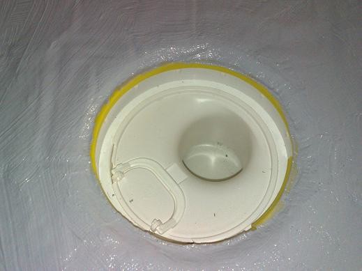

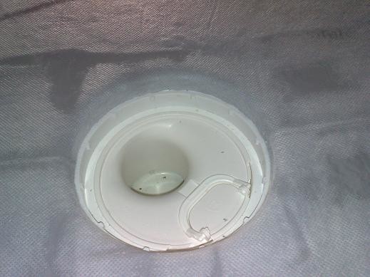

Förhöjningsringen ser ut som min (Purus) så den är nog rätt. Däremot skall det väl inte vara en glipa mellan förhöjningsring och brunn (är det inte på min i.a.f.) så det ser inte ut som om de fått ner förhöjningsringen hela vägen? Så här ser mina brunnar (12 mm förhöjningsring) innan och efter att klämringen är på plats.

Begriper inte varför dessa Purusbrunnar är så populära, tycker det ärett jäkla skit med dessa ditsnäppta klämringar som går sönder i tid och otid.
Har använt Jafo vid två badrumsrenoveringar och tycker det känns mycket säkrare med en klämring som är skuvad medelst rostfria skruv.
Snyggt jobb Sandhall!
Dina ringar ligger kloss an som det borde vara. Går mina rätta till i efterhand eller hur stort fel är det är frågan?

Det blir svårt att trycka ner den i botten i efterhand eftersom spacklet ligger som ett mothåll på utsidan. Som med det förra röret: för sent...
