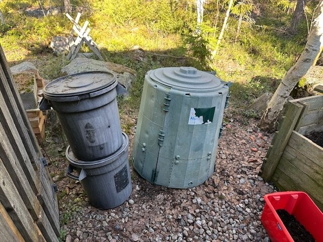

Fick med en kompost och ett utedass till ett hus som vi nyligen har köpt. Vi har en 3 kubiks fast tank till toaletten men det vore ju bra om man kunde använda dasset om det krisar. Urinen separeras och resten hamnar i en balja.
De tidigare ägarna hade hemkompost för matavfallet och använde utedasset ibland under sommaren. Vi har dock valt hämtning av matavfallet då det inte var någon extra kostnad i min kommun. Men det blir nog en del trädgårdsavfall för oss iaf.
Då vi är nybörjare kring allt vad som gäller kompost så skulle vi behöva en guide hur vi ska gå tillväga.
Detta är vad som står bakom utedasset.
Misstänker att dessa hör till latrinkomposten?

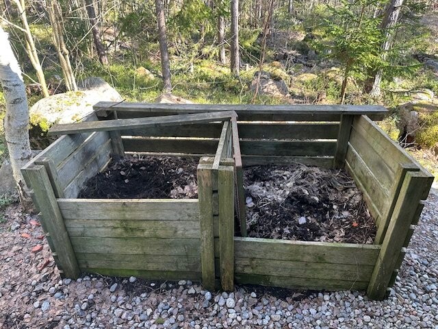

Är detta en vanlig trädgårdskompost?

Gällande latrinkompost så måste du ha tillstånd från kommunen för det. Är väldigt enkelt att få och är kostnadsfritt tror jag, gäller att ha en tät kompostbehållare och en karta med placering av kärlet och vart du tänker strö ut komposten när den är färdig sen. Täta kompostbehållare kostar multum så jag tog en IBC-tank (vattentank för 1 kubik) och fick det godkänt.
Har haft den i 3 år nu och fyllt kanske 30%. Roterar till ibc 2 när den är full så får det gamla förmultna och bli gödsel.
Det är ganska enkelt. Latrinen ska lagras isolerat minst 6 månader, det har något med bakteriedödande att göra, så låt det bara stå i tunnan minst den tiden*. Sedan efterkompostera i trädgårdskomposten som du har på bilden. Klart.

Den gröna tunnan på bild ett är precis en sådan som används till vanlig matavfallskompost hemma hos mina föräldrar i alla fall.SSSS skrev:

Okej då har dom säkert använt den gröna till matavfallet. Vad gör man med innehållet i denna? Ska det läggas över i den öppna komposten? Eller använder man det direkt? Nu har den bara stått med innehåll sen vi fick huset i oktober.
Men de två svarta tunnorna, kan man använda dessa som latrinkompost? Samma sak här, dessa har ”innehåll” i sig, som jag antar kommer från dasset.

Jag har kikat mer på bilden och etiketten säger något på mast... och den ser ut som vår greenline master så är den isolerad så är jag 99% säker på att det är en sådan.

Det som nu finns i varmkomposten är inte färdigkomposterad så du kan tömma den nu och blanda ordentligt ner i trädgårdskomposten. Se till att du har kvar 10/15 cm i botten där du också kan ha lite smågrenar som förbättrar syretillförseln. Fyll på med nytt matavfall. Smula gärna äggskalen än mer. Undvik skal från citrusfrukter. Småbitar av äggskalskartong och lite tidnings-/hushållspapper kan också läggas ner (inte för mycket). Gnagda kycklingben, köttben, fiskrens och räkskal är utmärkt tillskott. Eftersom jag har hund rensar jag bort benen när jag tömmer varmkomposten i trädgårdskompisten. Under växtsäsongen är det bra att fylla på med växtmaterial. Under vintern sjunker den ihop, brinner inte och kan bli lite äcklig därför är torvtillförsel utmärkt.
Köp gärna ogödslad torv och släng ett par nävar över ytan i varmkomposten när den sätter igång att brinna om/när flugor dyker upp eller om den blir för våt eller luktar.
Du kan slänga riktigt elakt ogräs i varmkomposten.
Tillägg: om du nu i inflyttningen inte har tid kan du hoppa över tömningen denna säsong utan bara fortsätta som ovan och tömma den nästa vår eftersom du inte vet hur den skötts tidigare. Materialet sjunker successivt ihop. Jag förmodar att den är öppen med nät i botten. Då kommer du att upptäcka att maskar tar sig in den vägen och förbättrar nedbrytningen till fin jord.
