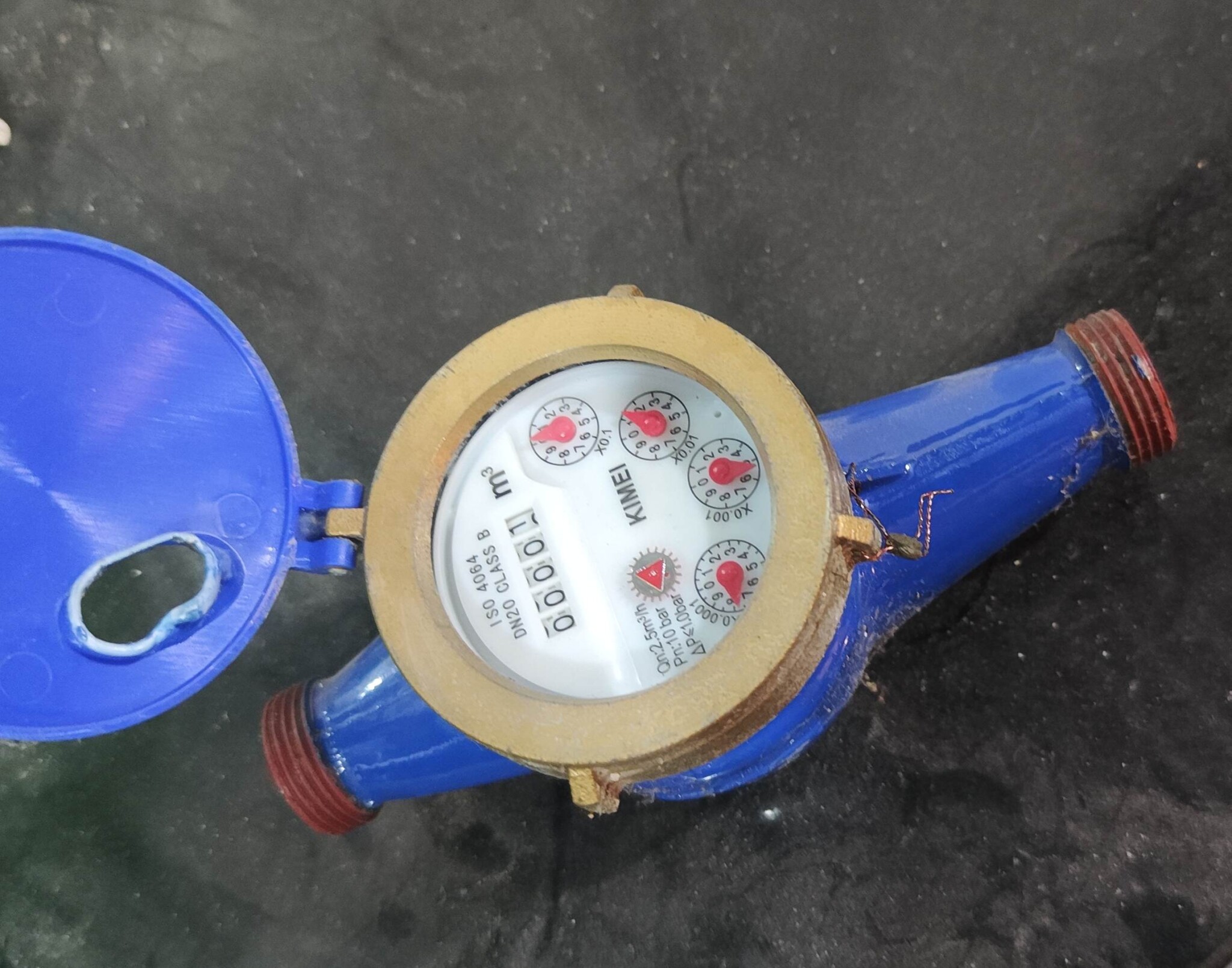

G g.kraft skrev:
Jag skulle kanske lägga till något om vattenmängden, bara så att det blir reglerat att det är för vanligt hushållsvatten och dimensionerat för hur ni har det just nu. Så att det inte blir problem/orättvis om mängderna längre fram blir helt annorlunda när det hyrs ut, blir permanentboende, campingplats, lantbruk osv.
Rätt, en vattenmätare bakom backventilen löser det.
Dom är inte dyra.
