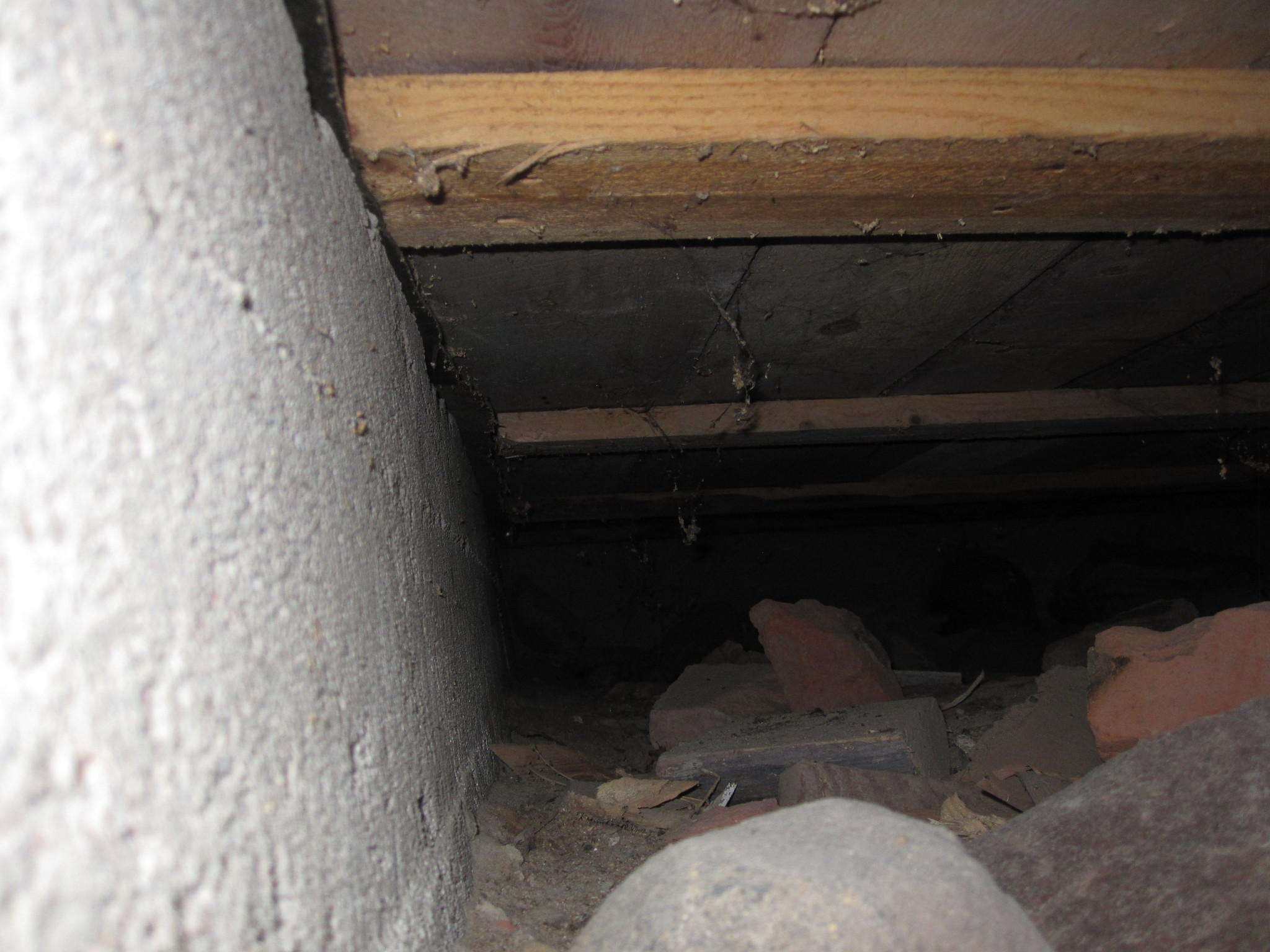

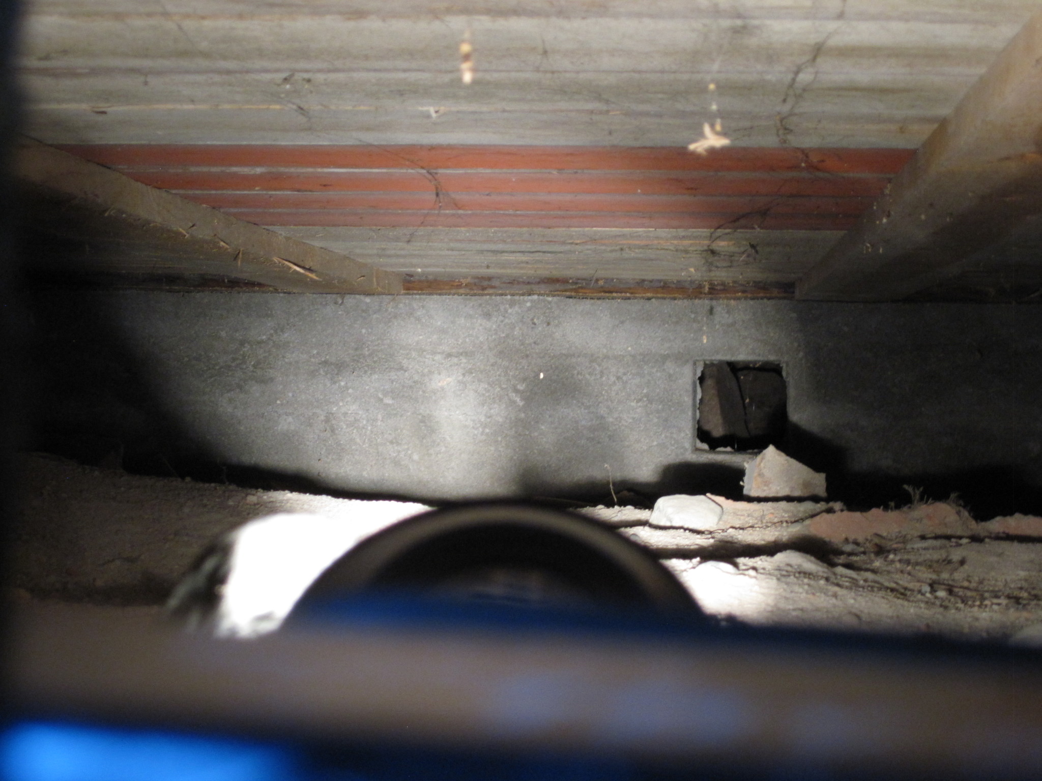

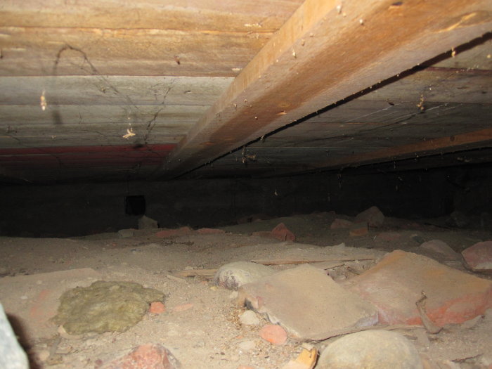

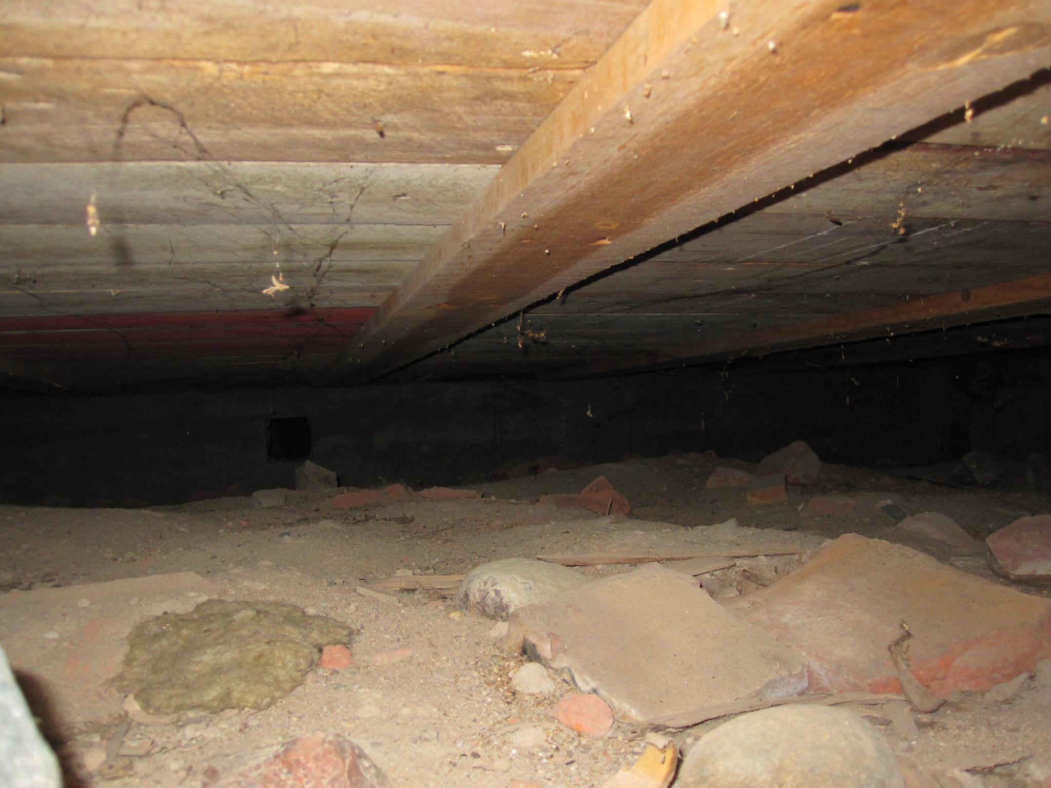

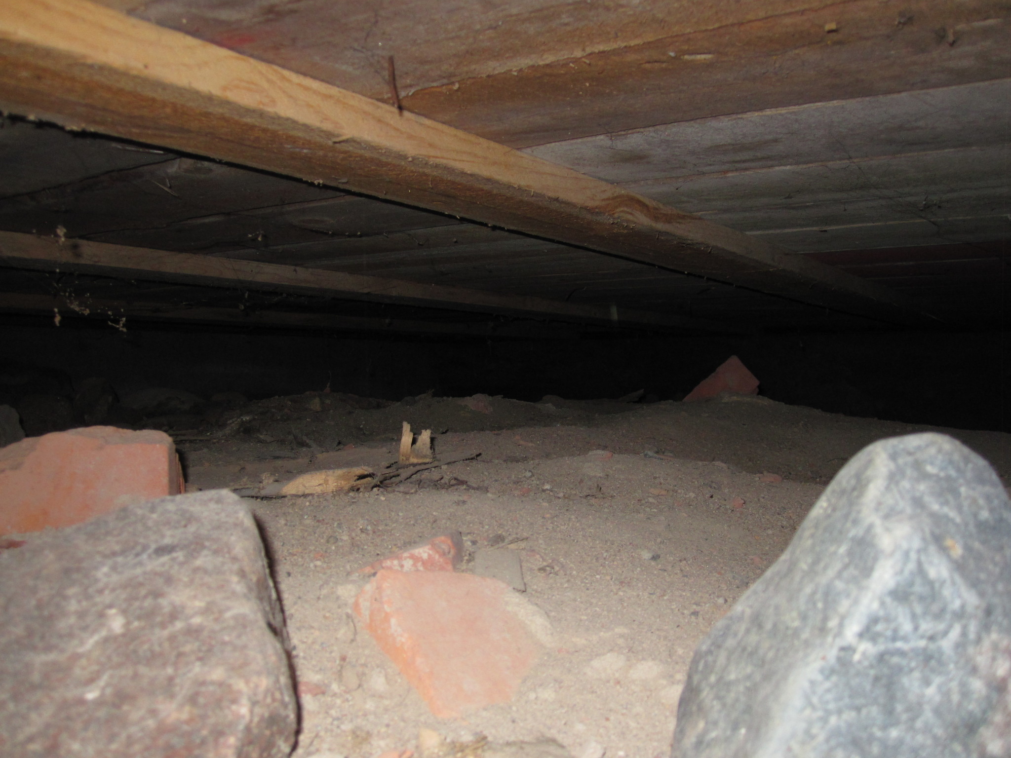

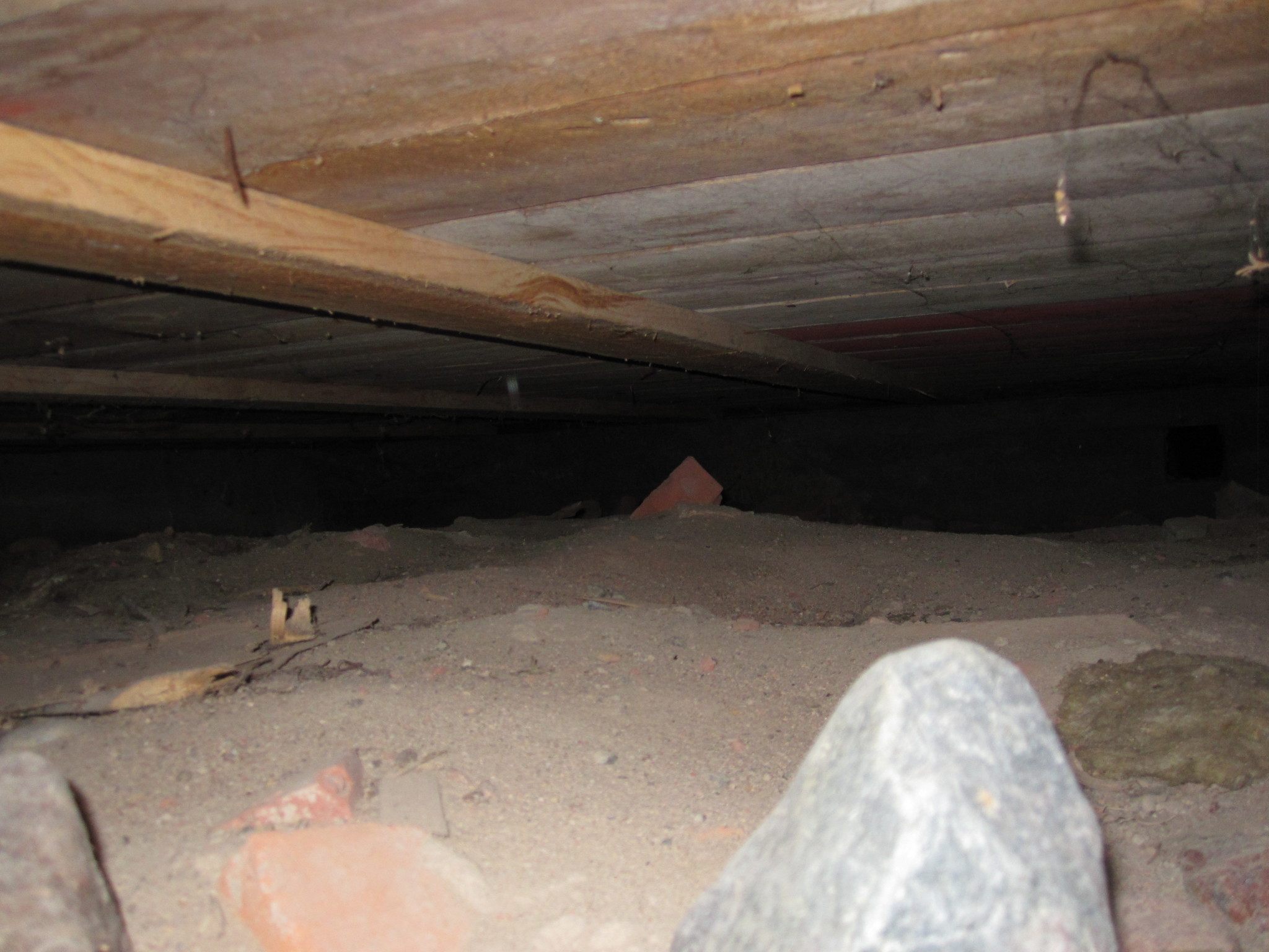

Har börjat riva i ett timrat 30-tals hus. Då det blir att dra nytt vatten/avlopp och lägga in golvvärme så river jag upp alla golv och byter ut spånet mot något modernare, och det jag funderar över är om blindbotten samtidigt ska bytas. Den är 90 år gammal så risken är att den blir där 90 år till om det inte görs något nu. Hade en sakkunnig och kikade och han tyckte det såg bra ut, lite påväxt på grundmuren på ett ställe så förmodligen låg det något organisk mot den under sanden som jag tyckte jag kunde ta bort. Det finns ingen ingång utan bara några små luckor att kicka in genom. Tankarna på att byta blindbotten kom här i efterhand när jag läste runt om hur vanligt det är med fuktproblem. Bifogar några bilder, var inte lättaste stället att fota, skulle nog ha ställt ner kameran med långa slutartid istället för handhållet och blixt.
