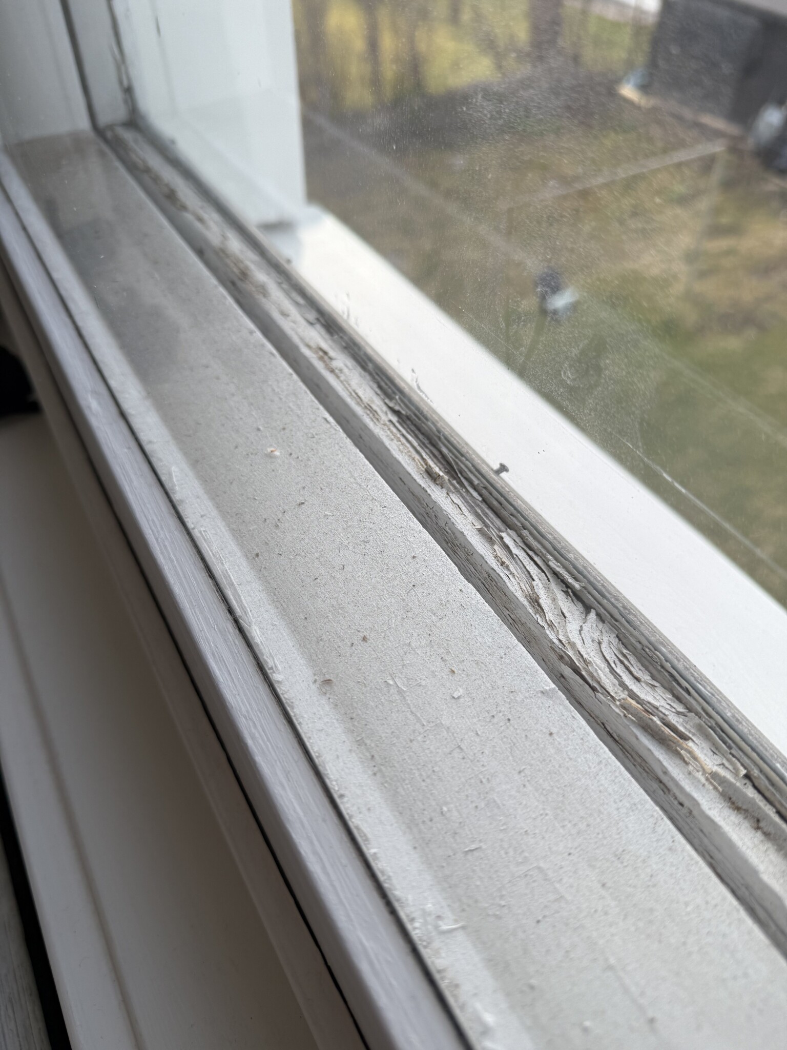

Vi bor i ett hus med träfönster från 60-talet, tillverkaren Atvidsbergs. 2023 renoverades dem under total invändig och utvändig renovering. Vi köpte huset 2025 av säljaren som lejde bort all renovering. Kort sagt; vi vet inte hur fönstren mådde innan och vilka åtgärder togs på fönstren.
Gissningsvis: slipade lätt för att bli av med lössittande färg och målade på nytt med en modern färg.

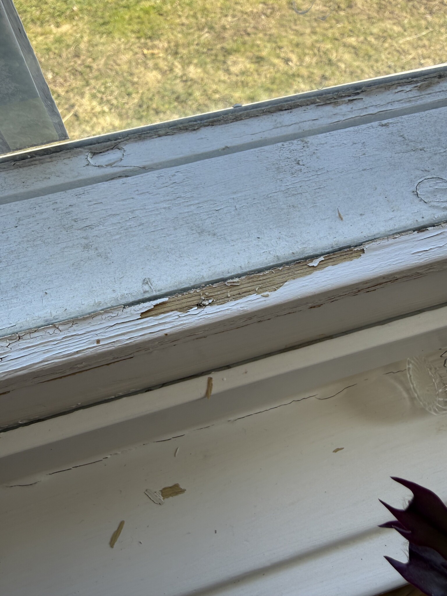

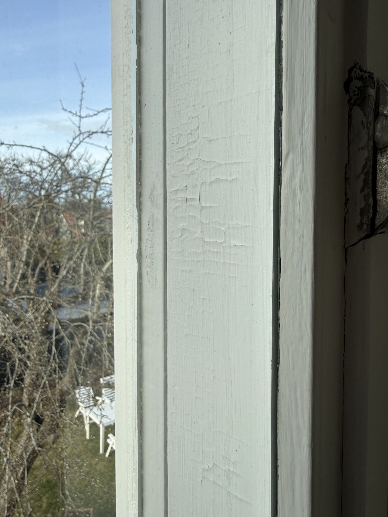

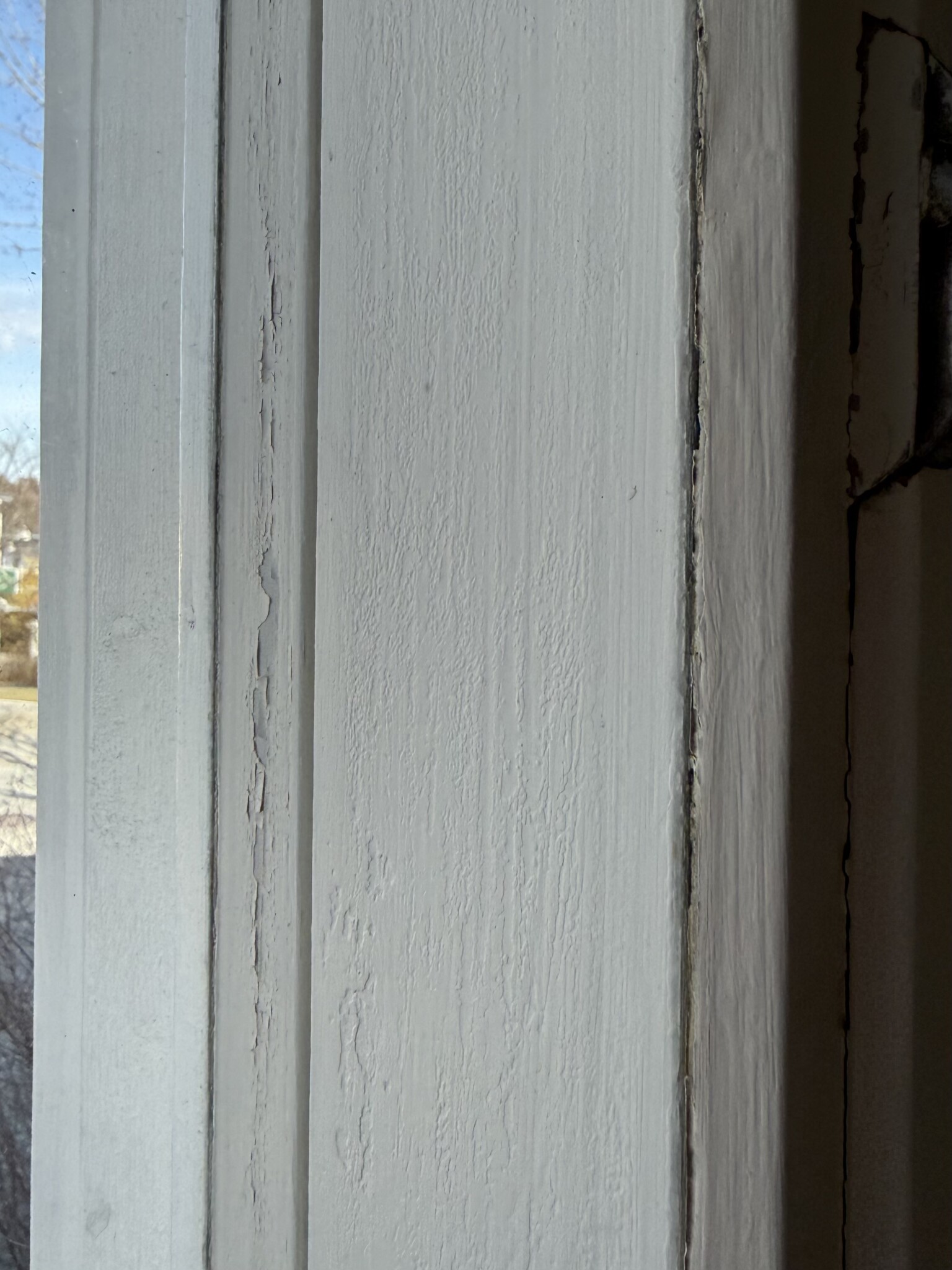

Problemet: färgen flagnar på flertalet av fönstren. På bilden ser man hur träet mår under. Bilderna är tagna från bågens insida, där mycket av färgen släpper men också mellan glasen. Vissa har färg som släpper på utsidan också.
Inte främmande här att slipa och måla om men jag undrar vad anledningen kan vara att färgen redan nu släpper. Går det att fixa eller är det tecken på att fönstren är på sitt slut?

Målat plastfärg på linoljade fönster kanske? Eller, min erfarenhet av snickerifärg är att om man inte grundmålar, oavsett underlag så släpper färgen betydligt lättare.
Om fönstren är i övrigt bra skick minus färgsläpp så borde de inte vara några problem att skrapa de trärena och måla om. Men finns nog fler med bättre erfarenhet utav det.

Om renoverade fönster blir så efter två år så är det ett fuskjobb.
Huruvida det beror på avsiktligt fusk, eller inkompetens, eller att den förre ägaren beställde ett billigt hastjobb bara för att det skulle se fräscht ut inför försäljning vet man ju inte.
Enda åtgärden är att slipa trärent och måla om med riktig färg, dvs linoljefärg.
Dock såg den yttre fönsterbågen duktigt risig ut på ngn bild. Där behövs mer åtgärder än bara ommålning.
Det är också en indikation på fuskjobb om det bara blivit övermålat. Inget trä ruttnar upp till ett sådant tillstånd på två år utan det måste ha varit dåligt redan då.
