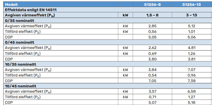

I valet mellan 8kW och 13kW gäller det båda alternativen.
Skillnaden har bara att göra med kompressorn och dess drivelektroniks verkningsgrad vid normal drift att göra. Den lilla är snäppet effektivare.
Men sådant här optimeras hela tiden så vad som gäller i de modeller som levereras idag vet jag inte. Dock kostar det lite extra att dra runt en större tyngre kompressor jämfört med en lite mindre och det är där jag tror den största skillnaden ligger.
Nu hittar jag inte COP-diagrammen jag har sett tidigare. Men vid "nominell effekt" har 13-kilowattaren en aning bättre COP än 8'an.
De diagram jag har sett tidigare har visat samma sak, dvs att den större modellen har bättre COP vid t ex 6 kW uteffekt än den mindre.
Tar man med eltillskottet i beräkningen så finns det ingen anledning att välja den mindre.
Effektdiagram för värmepumpar S1256-8 och S1256-13, visar avgiven och tillförd eleffekt samt COP vid olika nivån av nominell värmeeffekt.
Maaakus
Skillnaden har bara att göra med kompressorn och dess drivelektroniks verkningsgrad vid normal drift att göra. När jag kollade var den lilla snäppet effektivare.
AI sa något liknande, också att 3kw som är lägsta på 13 pumpen, är ofta för högt för Halmstad och att den då måste starta/stoppa ofta och då slits delarna mer.
Men tänker oavsett att det inte skadar att ha lite ekstra att gå på. De 8 vi har haft nu hittils, har egentligen inte varit tillräckligt. Så är de nyare pumparna mer effektiva, så kanske en "ny 8kw" då blir precis tillräckligt, men då kommer den få ligga på nästan fullt ös ändå i flera månader under vintern...
Eller hur mycket effektivare kan man förvänta sig att en ny inverterstyrd 8kw pump är jämfört med Nibe Fighter 1215 8kw?
Bra med fakta.
Fast det saken gäller är COP vid samma uteffekt. Och det säger tabellen inget om.
Maaakus
