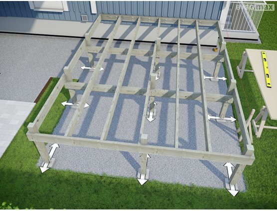

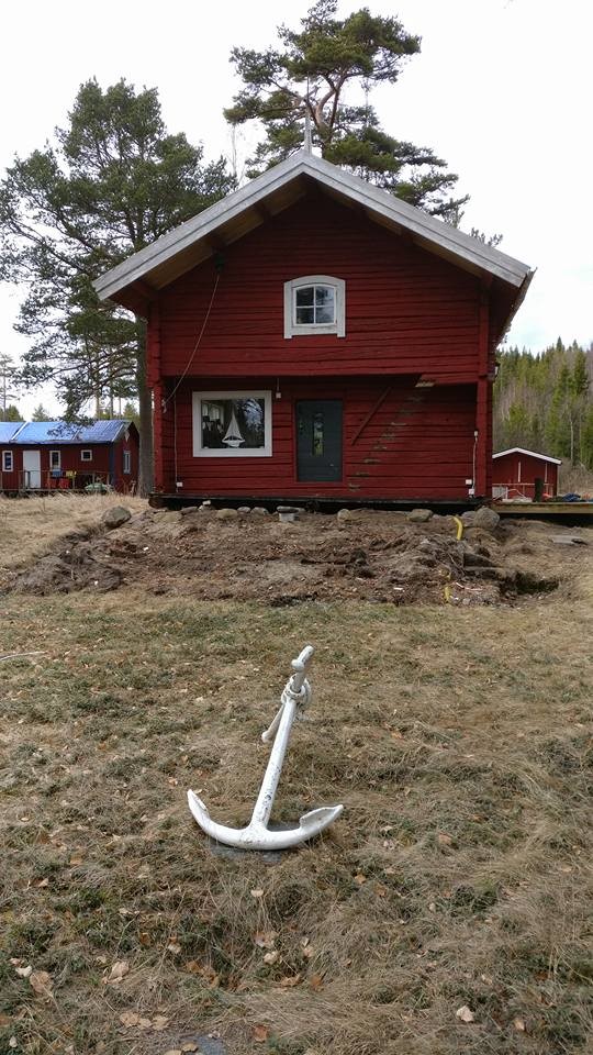

Har just idag rivit bort den gamla altanen i stugan, skall bli nytt och fräscht!
Måttet på djupet blir ganska exakt 10m, och bredden strax under 8m
Hade tänkt som följer:
5st yttre stolpar framtill
5st bärlinor på djupet, med tillhörande 5st stolpar på varje rad!
funkar det att köra grusbädd och sedan sten (som på bilden?)
marken är i princip bara sand!
vill helst slippa släpa ut plintar till ön (via båt etc) om det går att undvika!
tänkte även ta 45x145 som "ram" runtomkring
och sedan 45x145 som bärlina samt åsar!
troligen bör det väl räcka att köra 95x95 tryckat till stolparna?

Jag tycker att din plan verkar vettig. Till stolparna blir det bra med 95x95.
Jag tror det funkar bra med plattor på grus, speciellt om marken är väldränerad med mest sand.
Kolla så att det finns trallvirke i 5,4 längder där du ska handla. Finns det bara upp till 4,8 så är det inte optimalt att bygga altanen 10m. (förutsatt att du ska lägga trallen på den ledden)
Glöm inte att planera för en fris också.

ja djupet blir ju 10m.. är det inte möjligt att "skarva" med platta järn eller liknande vid plint?maah skrev:Jag tycker att din plan verkar vettig. Till stolparna blir det bra med 95x95.

trallen kommer alltså ligga som på bilden, från vänster mot höger..
fris - vad är det?
Klart man kan skarva, några järn anvnäder man inte till det, utan man skarvar mitt på en regel, så att båda ändarna kan fästas. Men 4,8* 2 blir 9,6, dvs du får en 40-cm-stump, om du lägger trallen på längden. Men gör du som på den tecknade bilden hamnar trallen på tvären, och då har du 80 cm över på två brädor istället.
En fris är en ram.

Men som jag förstod det så ligger trallen den ledd det är 8 meter, så då har du mer att välja på vid brädgården. Du kan även göra en delningsbräda på mitten så det blir "skarvfritt". Dock kan det se underligt ut med dina mått på bredd/djup.
Med skarvfritt menar jag som denna:

ja en delningsbräda i mitten hade jag faktiskt tänkt!Ymer skrev:
aha okej då är jag med!Anna_H skrev:Klart man kan skarva, några järn anvnäder man inte till det, utan man skarvar mitt på en regel, så att båda ändarna kan fästas. Men 4,8* 2 blir 9,6, dvs du får en 40-cm-stump, om du lägger trallen på längden. Men gör du som på den tecknade bilden hamnar trallen på tvären, och då har du 80 cm över på två brädor istället.
En fris är en ram.
frisen (ramen) skall byggas av 45x170, det borde väl stoppa?
å andra sidan.. om åsarna är 45x145, och likaså bärlinan - ska väl ramen vara samma?
En fris menar man normalt en liggande trallbräda ovanpå reglarna, bara att den trallbrädan ramar in hela altanen. Men man kan ju även sätta den på kanten runt om, men då ska den gå upp i nivå med trallen så att den även då döljer ändträet.

jag tänkte som på första bilden jag la in, dvs som en ram runtom.. borde räcka med 45x145Ymer skrev:En fris menar man normalt en liggande trallbräda ovanpå reglarna, bara att den trallbrädan ramar in hela altanen. Men man kan ju även sätta den på kanten runt om, men då ska den gå upp i nivå med trallen så att den även då döljer ändträet.

vill helst inte göra det besvärligt för mig, eftersom det ska fraktas med båt ut till en ö och sommarstugan.. det är mycket därför som jag väljer marksten och stolpar istället för tex justerbara plintar
