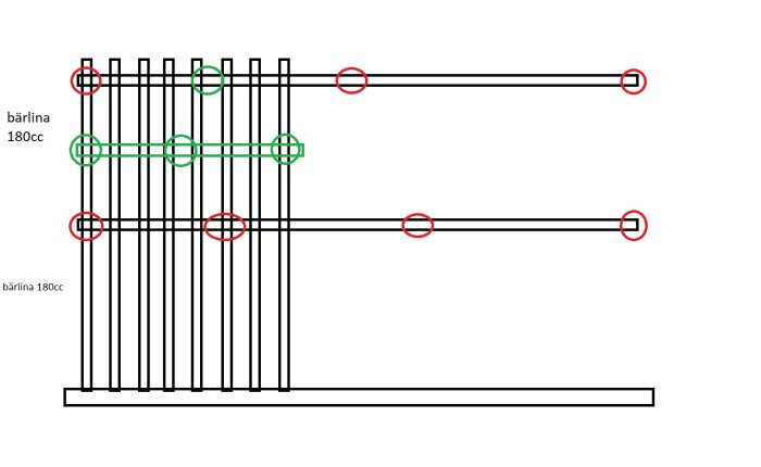

Gamla altanen som stod här när vi köpte var ett rent fuskbygge och totalt uppruttet.
Så den revs och en ny är på G.
Nu när jag reglat upp allt kom frun med överraskningen att det ska stå ett spa i ena hörnet. Jag hade byggt så bärlinorna står på 180cc och är 45x145.
Bjälkarna är 45x145 och står på 60cc.
Det kommer bli väggar och tak samt skjutfönsterpartier, men ej isolerat.
All regling är klar och jag skulle idag börja med trallen som är 28x145 när hon meddelar vad hon köpt.
Min tanke är att lägga till det som på bilden är grönt, en extra bärlina placerad på justerbara terrassfötter, de ska klara en vikt på max 800kg/st. Samt att regla upp med 30cc på bjälkarna där.
Badet väger 840kg klart att bruka, det kan ta 5 personer, räknat på standardvikten 75kg är det 375kg till. Så 1,2 ton på 2x2 yta.
Orsaken att yttre bärlinan enbart har 3 plint är att det är berggrunden de står på och är originalen från förra altanen, jag har utgått från de för att slippa spränga för att få plats med altanen, så de har avgjort storleken.
Bädden under altanen är naturgrus som är väl dränerad, maken har på sista 10 åren ej rört sig öht varesig vår eller vinter. Ovan på den bädden har jag lagt markduk samt packat till 10cm lager med saltat väggrus för att slippa katten och växter.
Kommer det hålla för den extra vikten med tilläggen jag avser?

hej, jag skulle lagt det kloss an, speciellt m tanke på att det ska vara tak sen. Kommer bli mellanrum ändå, då trallen aldrig kommer bli lika blöt igen som den är idag.M mattias1343 skrev:
Lämpligen bör din fru ur egen ficka bekosta att en byggnadsingenjör räknar på det där.
Skämt åsido så borde det funka som du tänkt dig, eventuellt med en extra stolpe på den mittersta bärlinan.
Tackar för svaren, jag har börjat lägga trall och gjort de ändringar som jag markerat, när frisen på båda sidor kommit på tillsammans med 8 rader av trallen så är redan golvet väldigt stumt. Blir stor skillnad när all trall är på.
