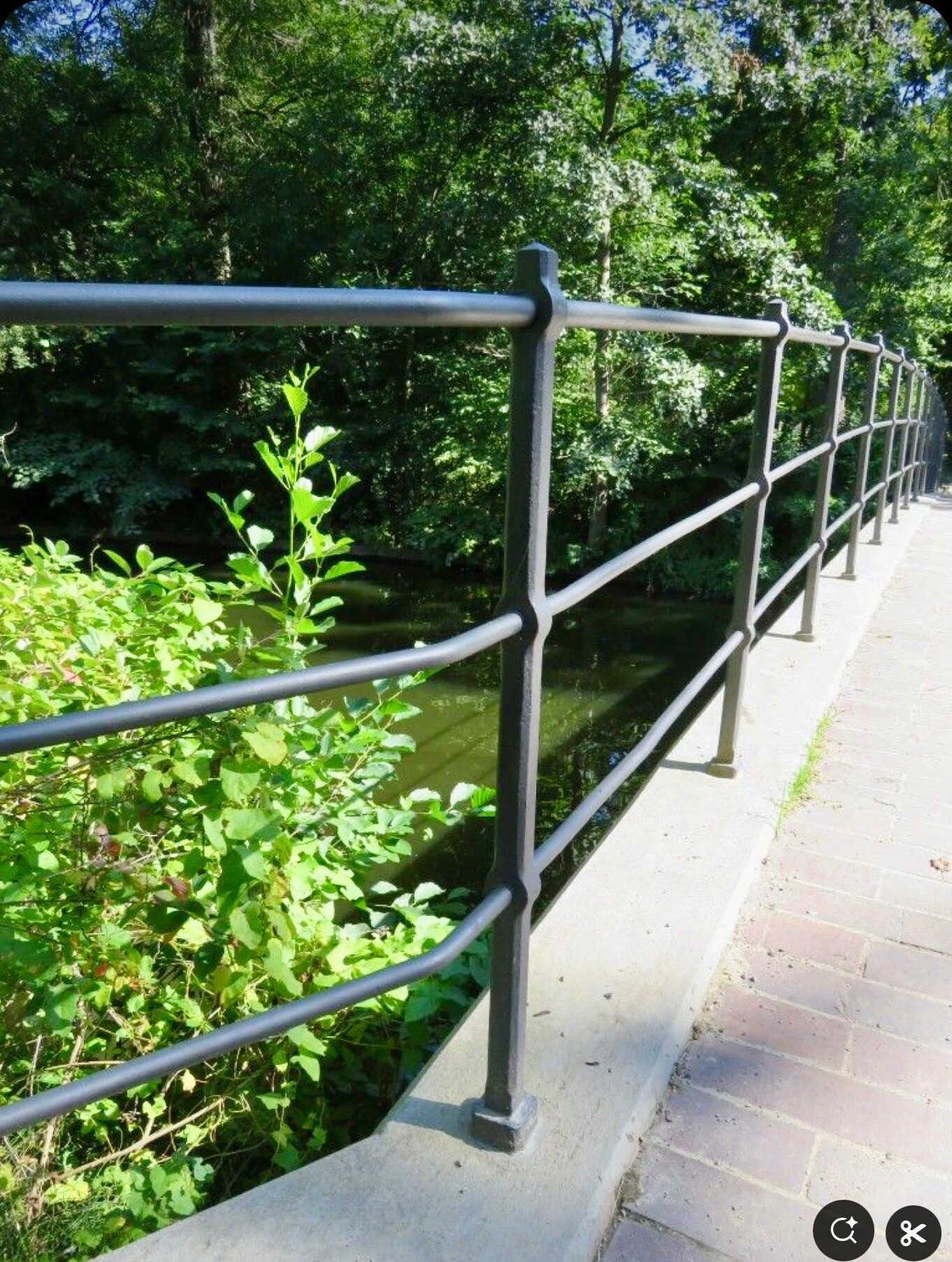

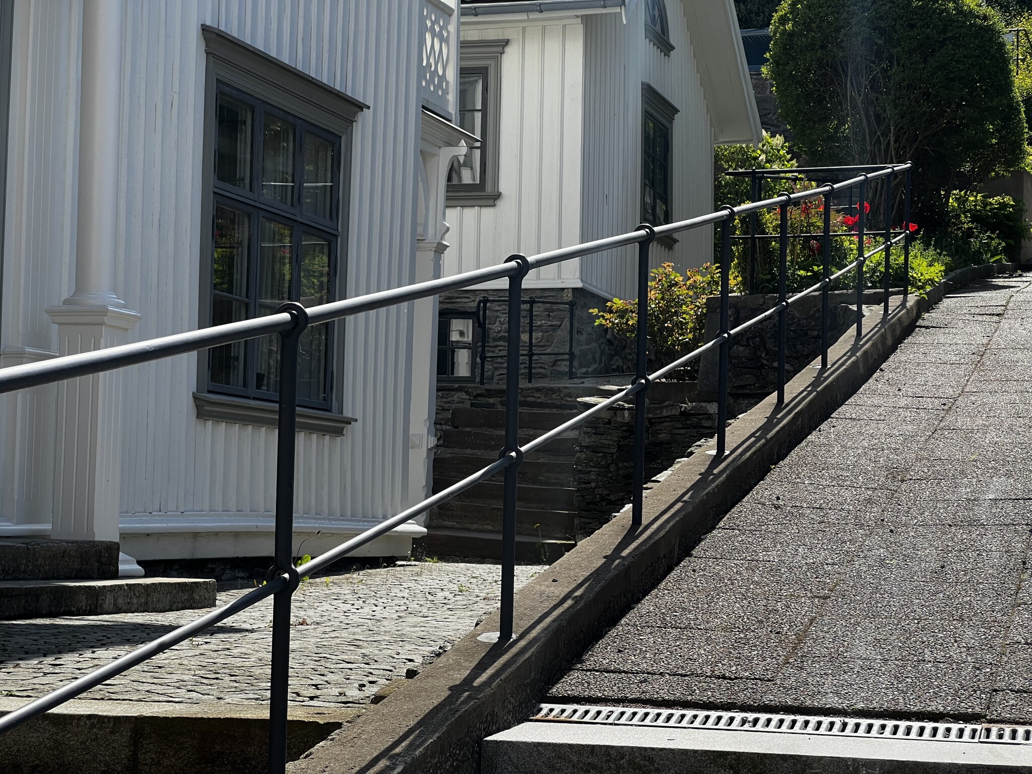

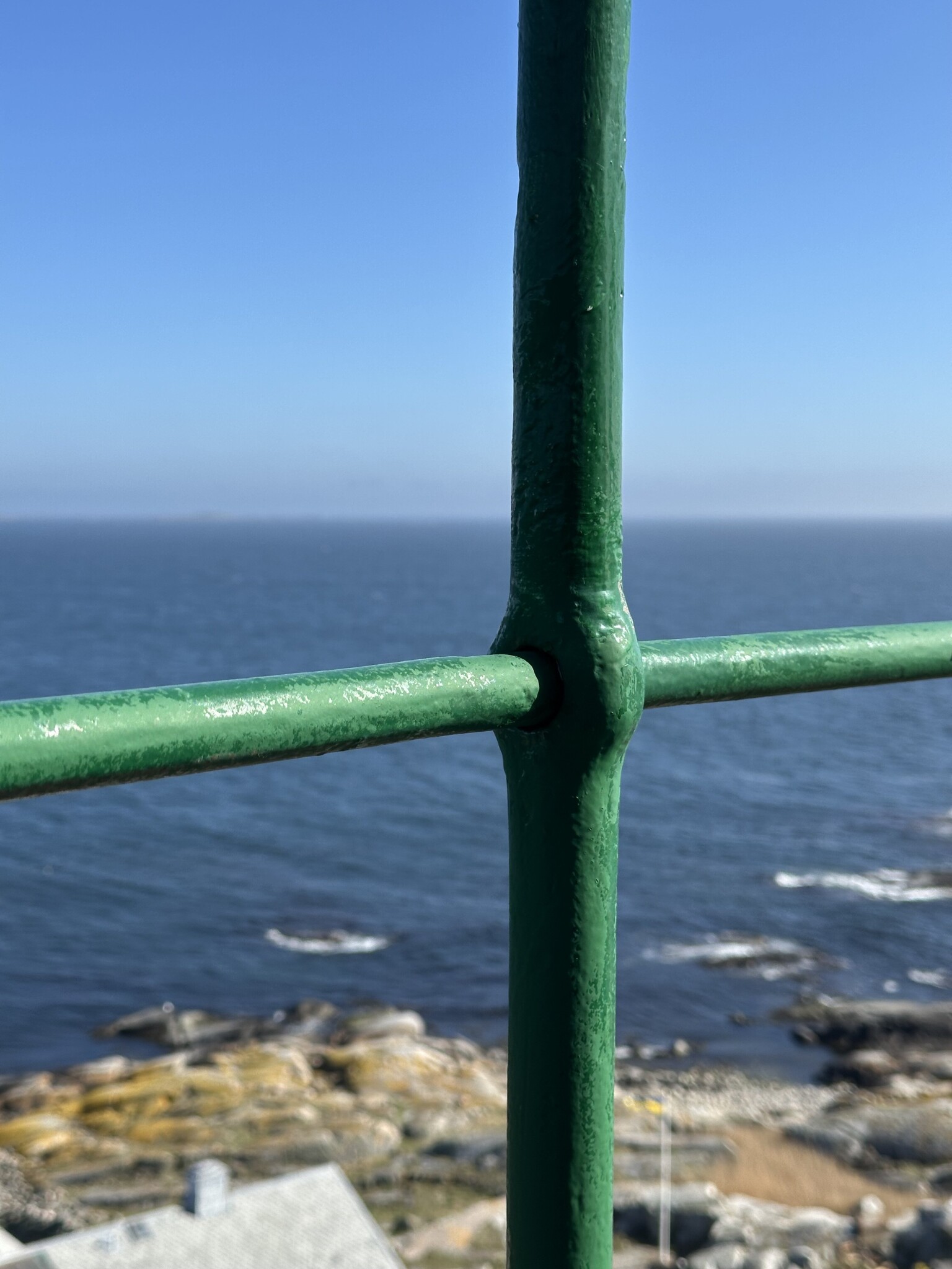

Jag vill bygga räcke i gammal stil med smidda kulor, två eller tre horisontella rör. Reglerna tillåter ju inte om det går att klättra på dessa någo som har hittat en bra lösning. Vill helst ej sätta glas på insidan, funderat på ett rostfritt vajer nät med små maskor. Andra idéer?
  • Svart smidesräcke med tre horisontella rör, utmed en gångväg i grönskande miljö.
  • Grönt järnräcke vid kusten med havsutsikt i bakgrunden.
  • Räcke i metall med horisontella rör längs en sluttande gångväg intill ett vitt hus.
