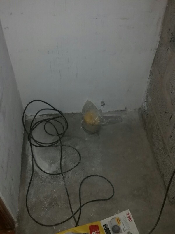

Jag har precis kommit på att vi nog inte ska ha en vägghängd toalett trots allt utan en vanlig, men då har jag ett problem. Avloppet till toaletten sitter 42,5 cm från ena väggen och 37,5 cm från andra väggen. Det är jag som byggt upp andra väggen och tänkte inte så mycket på det eftersom jag då var inställd på en vägghängd inbyggnadstoalett, och då har man ju en liten bit att trixa med rören.
Finns det något sätt att lösa detta utan att bila upp plattan och försöka dra om rören under plattan? Röret går ca 4 dm ner innan den ansluter till det horisontella avloppet under plattan.

Jag hade nog behållt det som det är eftersom du verkar ha störst avstånd på höger sida och de flesta är högerhänta och använder den näven vid toalettbestyren. Annars kan du kika här http://www.jafo.eu/produkter/index.php/anslutningar-wc/wc-stosar-excentriska.html

Jag skulle också låta det vara som det är. Det är så pass lite det skiljer att du inte kommer att tänka på det när toautrymmet är färdigbyggt.
Oj, tusen tack! Vad bra att jag inte plockade upp borrhammaren kväll då!
Toarullen kommer att vara på vänster sida för jag har byggt en nisch till den i den nya väggen. Jag provsatt på en stol därinne idag och det var lite trångt...
