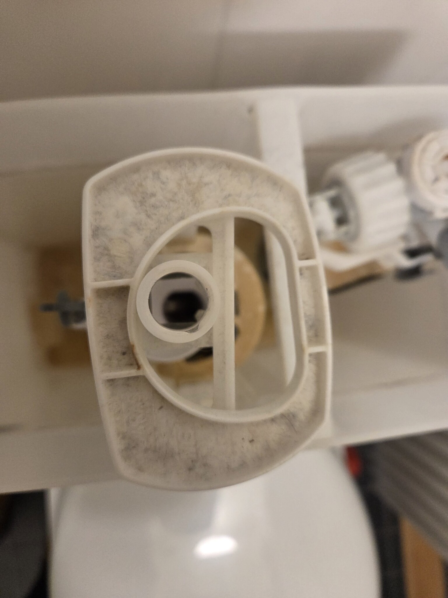

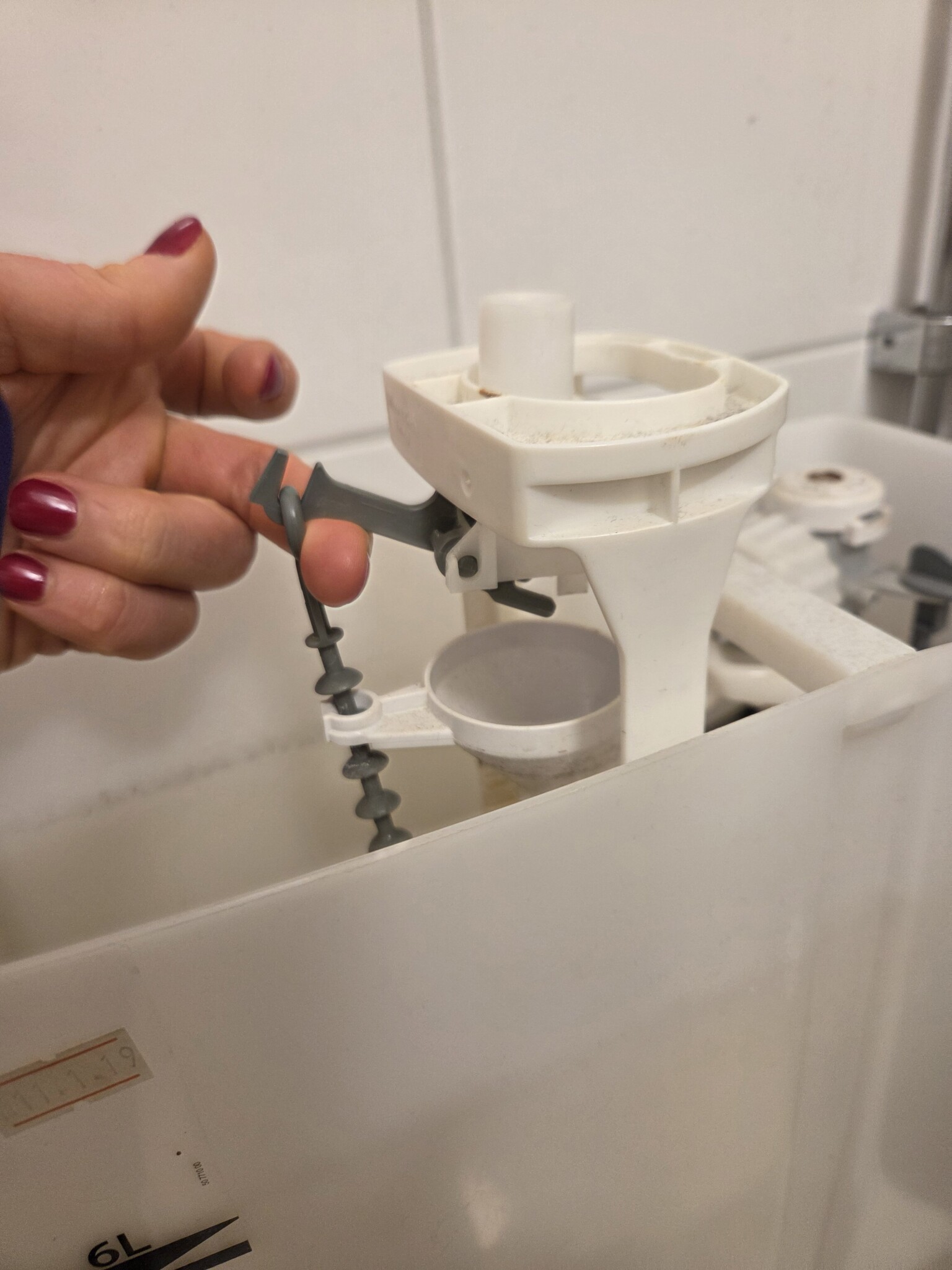

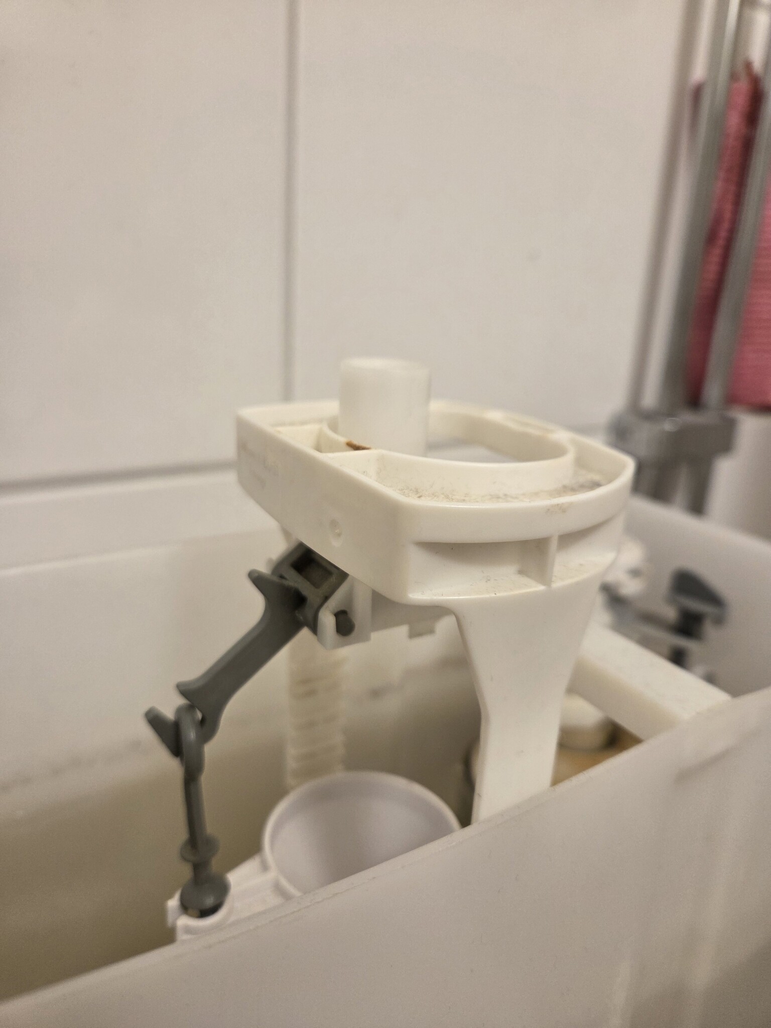

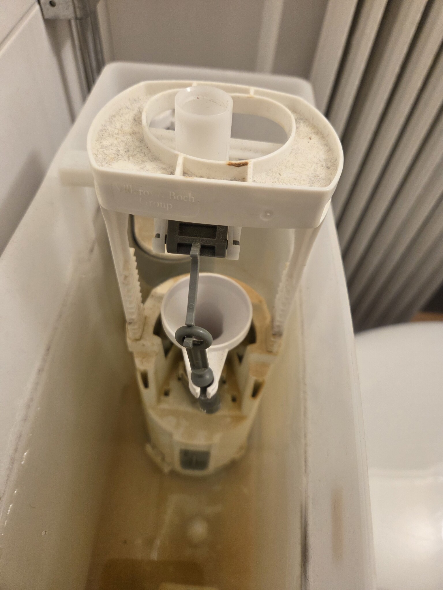

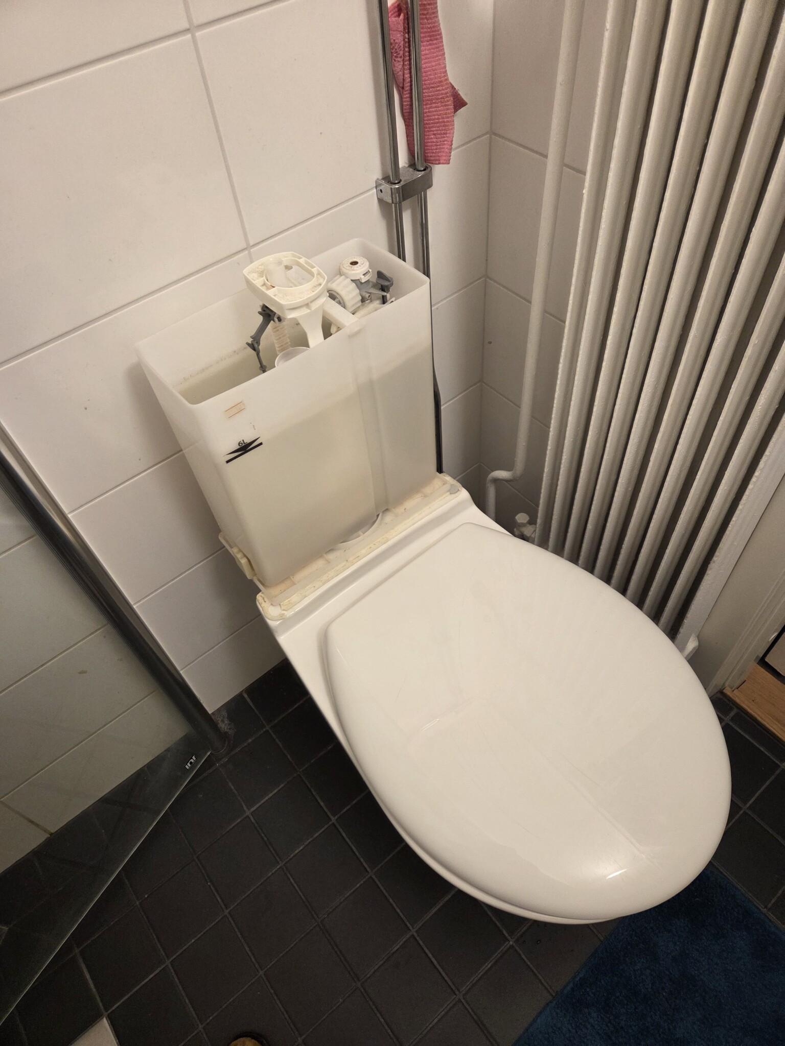

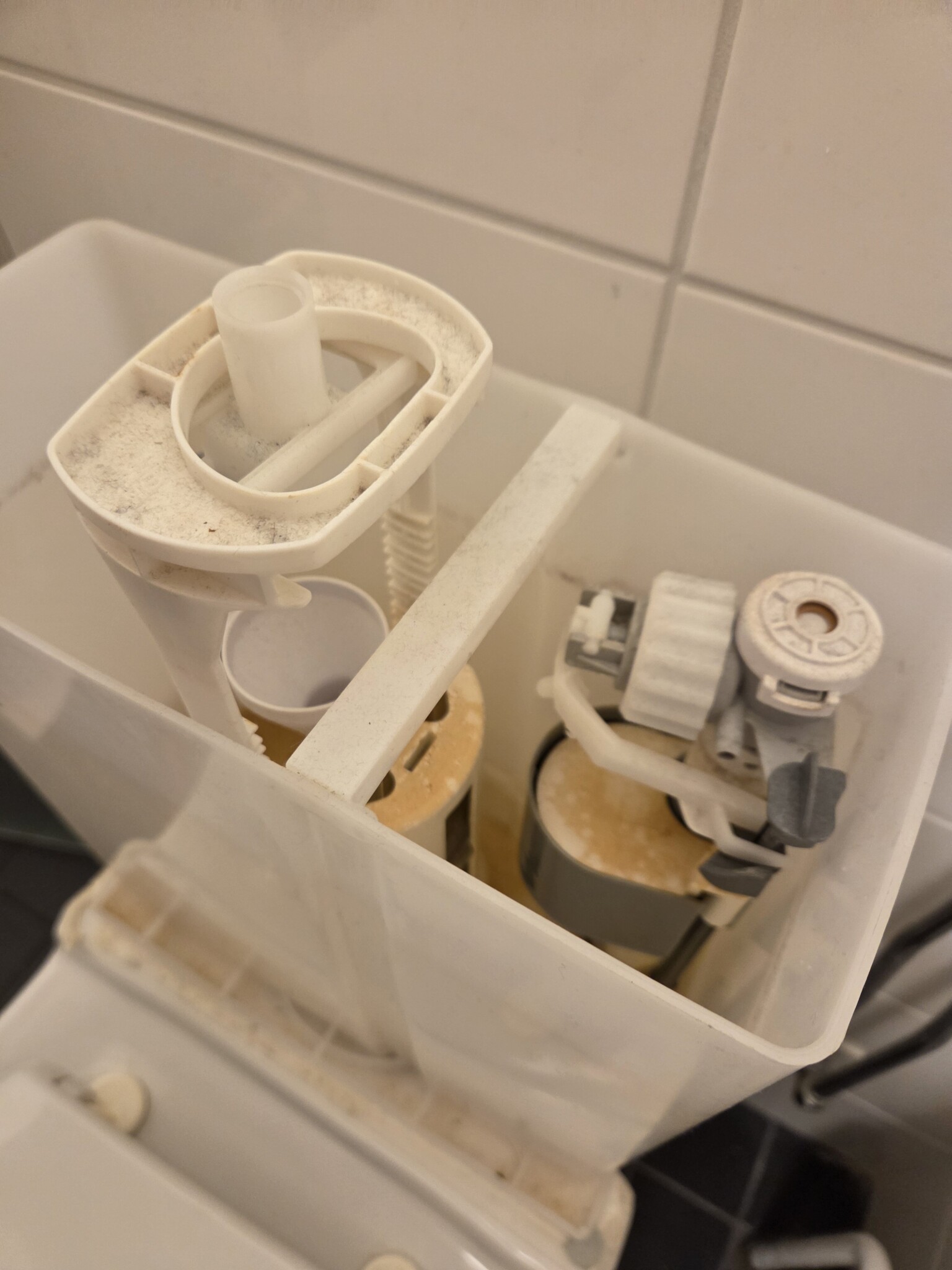

Går ej att spola, Gustavsberg toalett, letar reservdelar av rätt typ
Efter att ha haft min lägenhet utlånad i ett halvår så fungerade plötsligt inte toalettspolningen via knappen på locket utan endast genom att dra upp en grå hake.
Denna person sa att en " fjäder " hade försvunnit och att det skulle vara lätt att lösa..
Det hela skedde under en period i mitt liv där jag mådde väldigt dåligt och jag ångrar mig i efterhand djupt att jag lånade ut lägenheten till en person jag då ej visste tillräckligt mycket om.

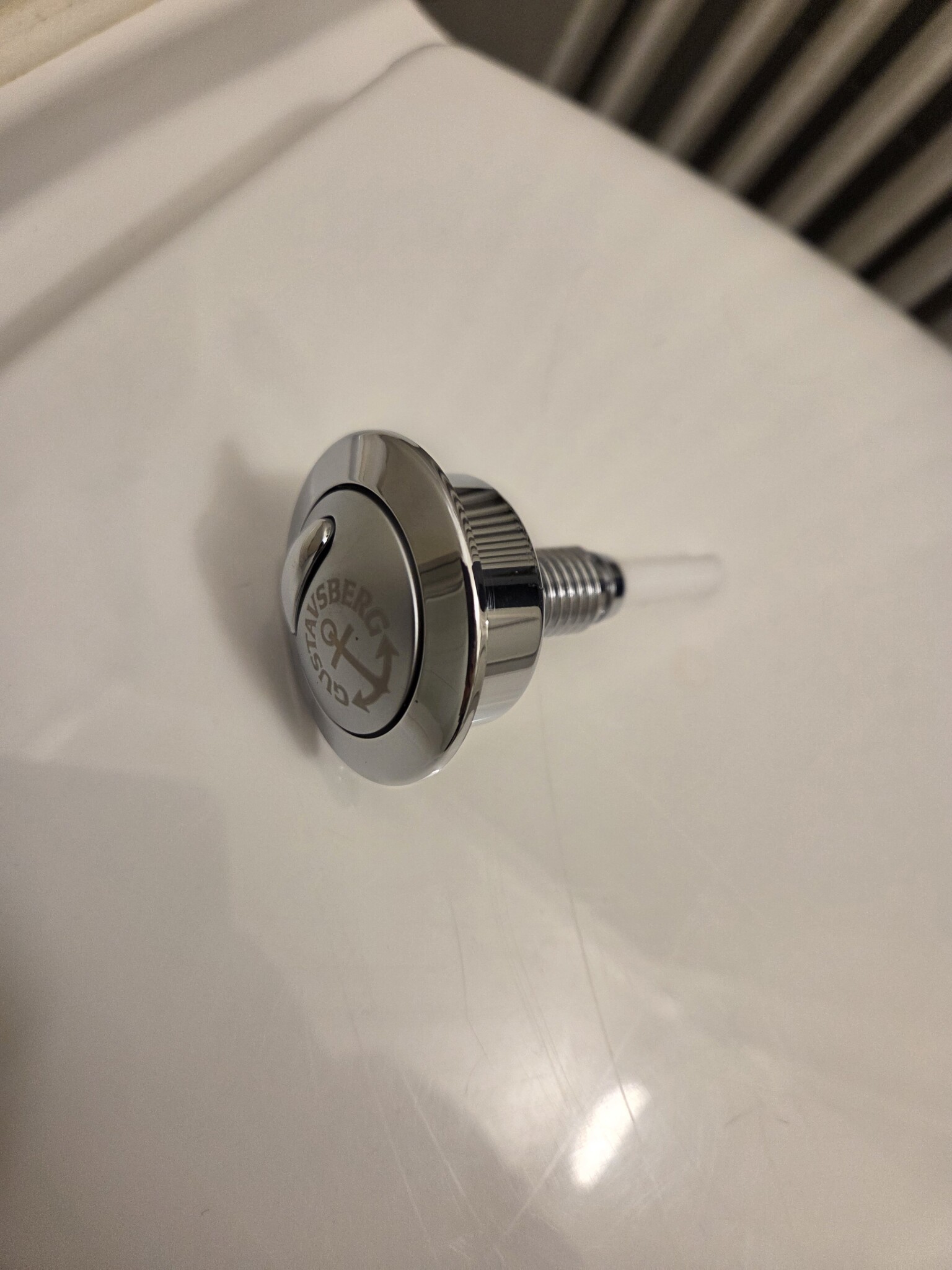

Hursom, jag vill snart säga upp lägenheten och behöver fixa detta själv innan inspektion. Jag beställde en ny spolknapp först då den tidigare var isärplockad. Det gjorde ingen nytta. Snuvade fast den och tryckte men blev ingen spolning. Har funderat och funderat och pillat/undersökt men förstår ej vad det är för liten del som fattas, och vart den ska sitta.
Vet ej heller av vilken modell toaletten är, men är en gustavsberg och har hittat en sk utloppsventil som ser identisk ut med den i toaletten, så bör vara den modellen. Vet fortfarande dock inte vad som försvunnit som gör att det inte går att spola. Spolknappen kommer ju inte i kontakt med resten av delarna så att säga, så att en spolning blir av.
Vill helst slippa byta ut allting, då det som sagt verkar vara nån liten del som behöver sättas dit/tillbaks.
Hoppas på att någon av er kan dela med sig av kunskap eller teorier!

Jag vet inte heller vad som är fel men man kan byta hela den där prylen och då kallas det bottenventil. Det är nog svårt att köpa småbitar av den. Då skulle du helst behöva veta ungefär hur gammal den är och det vore bra att se hur toalettstolen brukar se ut när den är hel.
Jo visst vore det enklaste praktiskt taget att byta ut hela storgrejen.. Det skulle dock kosta mig dyrt, och jag försöker därför in I det sista att finna en mindre lösning eftersom jag vet att någon pillat bort någon mindre men viktig del.. Misstänker att det är en Nordic 3, 2017 eller liknande. Men är ju som sagt extremt klurigt att lista ut vad som försvunnit.
Om det var jag så skulle jag ha beställt den där bottenventilen på nätet och så verkar den kosta 476 kr och så skulle jag ha skruvat dit den. Men det är klart, då måste man vara lite händig. Sen kan man ringa en rörmokare och då kostar det betydligt mer. Eller också säger man att det är normalt slitage att saker går sönder när man hyr en lägenhet och att det borde ingå i hyran precis som att man behöver tapetsera om ibland. Jag tror inte att nån har varit vårdslös eller nåt, det bara blir så där då och då.
